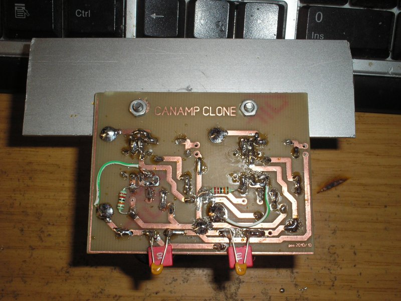

(#) petemazi válasza _JANI_ hozzászólására (») Okt 28, 2010 /
Nem volt itthon semmi!
De amúgy most is recsegett benne valami zeneféleség, csak közben megunta a munkát a cucc.. Ja, és benyomtam a kiszedett tranyókat bétamérőbe, és jók..
Tehát csekély logikával arra következtetek, hogy vagy még mindig rossz a nyákterv, vagy én ültettem be valamit rosszul. Ennek utána nézek
Sz: igen, midnen a nyákterv szerint van ültetve..
(#) kadarist válasza petemazi hozzászólására (») Okt 28, 2010 /
Biztosan gerjed. Hidegítsd le az IC táplábait a GND-hez egy-egy 100nF-os kerámiakondival.
(#) petemazi válasza kadarist hozzászólására (») Okt 28, 2010 /
Csak fóliám van, és szutyok multilayerem, mehet bele a fólia?
(#) petemazi válasza petemazi hozzászólására (») Okt 28, 2010 /
Ez sem nyert.
Raktam a kimenetre egy bucherotot 100nf+10ohm kombinációval, de ez sem segített..
(#) lapose válasza petemazi hozzászólására (») Okt 28, 2010 /
Feszültségeket mértél?
(#) petemazi válasza lapose hozzászólására (») Okt 29, 2010 /
Hol kellene mérni?
A tápfeszek megvannak, majdnem szimmetrikusak is.
(#) bgsf válasza petemazi hozzászólására (») Okt 29, 2010 /
A negatív visszacsatoló 100k (R3) ellenállással párhuzamosan tegyél egy 22pF-os kondenzátort! Kerámia! Ha akkor is gerjed akkor növeld míg le nem áll a gerjedés. A műver elméletileg 10X-es erősítésre van beállítva, ennél még nem kellene gerjednie. Esetleg az R1 ellenállást cseréld ki 10K-ra, hogy a két bemenet azonos legyen.
Nem láttam a nyákrajzot, de ha hűtőbordán van a végtranyó akkor azt szigeteld le és a hűtőbordát testelni kell! Ha kicsi a nyák (és miért ne lenne az) akkor a szigeteletlen tranzisztorral a hűtőborda elég nagy kapacitást képvisel, ami visszapofázik a bemenetre.
Esetleg az IC két bemenetét felcserélted....
Mérd meg a műver kimenetét hogy egyenáramúlag null ponton van-e...Aztán a kimeneten is 0 fesznek kell lenni ha a bemeneten nincs jel.
Az invertáló és nem inverttáló bemeneteknek is azonos potenciálon kell lennie bemenőjel nélkül!
A nyák az jó, bár én nem így csináltam volna, de ez csak ízlésbeli különbség, nem technikai!
(#) petemazi válasza bgsf hozzászólására (») Okt 29, 2010 /
A kimenet 8v körül van terhelés nélkül, terheléssel 1,2. Kimeneten 9v, + bemeneten 8v körül, - bemeneten 9v körül.. 22pf volt csak itthon, bolt már bezárt,s zóval azt tettem bele. Újabban már a zene sem cincog belőle, csak 50hz. Lassan elindulok a konyhába egy nagy késért, hogy tökön szúrhassam magamat..
Szerintem meggyújtom a nyákot és visszaépítem levegőbe..
Akkor egy zárlatot csináltál valahol a nyákon!
"2-3V max a kimeneten!" AC!-t! Nézd át, a nyákot mert elméletileg jó, csak lehet hogy a maratással volt gond!
Lehet hogy zárlat lett valahol!
(#) _JANI_ válasza petemazi hozzászólására (») Okt 29, 2010 /
Egy alapos GND ellenőrzés nem ártana!
(#) petemazi válasza _JANI_ hozzászólására (») Okt 29, 2010 /
Végigsípoltam az egészet.
Amúgy kétoldalas nyák volt csak itthon, az alaktrészoldalt nem martam le, viszont a furatok körül besüllyesztettem 6-os fúróval, de minden forrpontot átsípoltam közvetlenül a beültetés után..
Vazzeg ha ezt előbb írod!
Le van testelve az alkatrész oldali fólia a nyákon?
Lehet hogy amiatt gerjed az egész!
Le.. Gondoltam a kapacitásra már az építés elején is..

(#) lapose válasza petemazi hozzászólására (») Okt 30, 2010 /
Felesleges szimulálni, valami alapvető gond van(nem fordítva raktad bele a műveleti erősítőt?).
Az IC két bemenetén 0V-nak kell lennie, a kimenetén kb. 0.5V-nak, a tranzisztor emitterén pedig 0V-nak. Ameddig az IC munkapontjai nem állnak be nem is fog szólni.
A neminvertáló bemenetnek be kell állni 0V-ra hibátlan OPA esetén, mivel a másik vége földre van kötve. Csökkentheted is az R1-et.
Csodálkoznék, ha gerjedne az erősítőd, inkább elképzelhetőnek tartom, hogy a telefólia valahol átvezet valamelyik alkatrészre. Gyakran előfordul pl. IC foglalatoknál. Le is nyúzhatod a telefóliát.

(#) petemazi válasza bgsf hozzászólására (») Okt 30, 2010 /
Az egyik ic-nek raktam egy gagyi foglalatot, hogy lehessen cserélgetni, a másik pedig be van forrasztva. Na mindegy, letolom róla a telefóliát. Az egyik + tápfesz vonala elég közel lett a gnd-hez, első nekifutásra össze is húztam az ónnal, de persze sípoltattam azt is.. Addig itt van két kép róla, hátha ti kiszúrtok valamit Az odaheftelt ellenállás és az átkötés utal az alpha verziós nyákra.
(#) petemazi válasza petemazi hozzászólására (») Okt 30, 2010 /
Azt hiszem, megvan a hiba. Éppen nyákot marok, inkább kidobtam a régit. Ha betalált akkor majd írok!
(#) bgsf válasza petemazi hozzászólására (») Okt 30, 2010 /
Megnéztem a képeket....
Szóval: kétoldalas nyáknál ami telefóliás, sosem ültetünk a nyákig alkatrészt... A Telefongyárban erre spec lábhajlítót alkalmaztunk.
De ha rájöttél mi volt a hiba akkor oszdd meg velünk is! Nehogy mi is elkövessük!
Megvan, éppen zenét hallgatok!
A hülye, ostoba fejemmel az egyik balance lábra kötöttem a - tápot, nem a tápbemenetre.. Most már tökéletesen működik, az eddigi segítségeket pedig köszönöm! A nagy tanulság az, hogy ami felülről az első láb, az alulról nézve a negyedik..

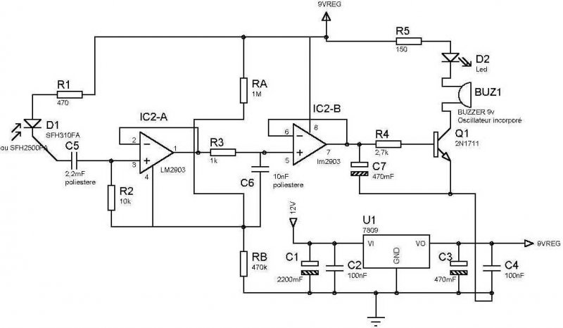

(#) fantom45 hozzászólása Nov 2, 2010 /
Hali. Ezt a nyákteret megnézné valaki hogy van e benne hiba?
(#) _JANI_ válasza fantom45 hozzászólására (») Nov 2, 2010 /
Bár a BRD-n nem látszik de az R2-es ellenállás R4-R5-C6 pontja nincs bekötve az elvi rajzon.
A TDA2005-ös adatlapjában levő elvi rajzból készítetted a nyáktervet?
