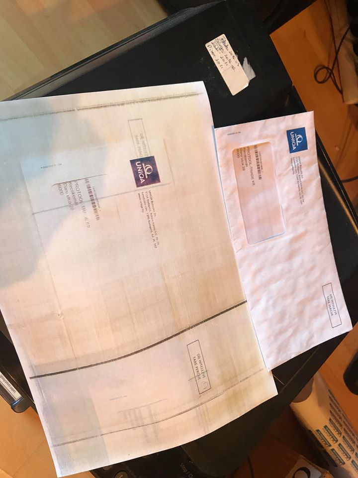

(#) roland9 hozzászólása Jan 15, 2019 /
Adott egy Samsung clx 3175fn típusú színes lézernyomtató, ami a csatolt képen láthatóan nyomtat.
Lenne valakinek ötlete, hogy mi okozhatja ezt a hibát?
A hozzászólás módosítva: Jan 15, 2019
