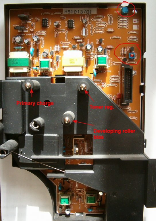

(#) zsoltee0001 válasza laci6662 hozzászólására (») Márc 7, 2012 /
Épp most csináltam hasonló hibájút.
A lézeregység tisztítása csekély jelentőséggel bír, inkább a poligon tükör tisztításnak szokott értelme lenni, de az is csak ha halvány az oldalsó kép.
Szerintem ha minden ok, kazetta, papír, akkor a developer biasnál kell keresni a hibát.
3. érintkezőnek kell lennie a gép és a kazetta között.
1. töltő feszültség.
2. developer bias fesz.
3 Dob földelés
mindegyiket ellenőrizd.
Ha egyáltalán nem lenne dev bias fesz meg, akkor hátterezne, szóval van valamennyi, de nem elég, nézd meg lehet-e állítani, vagy mérj rá.
Gőzöm nincs mennyinek kell lenni, amit én csináltam ott 500-ról 600 voltra emeltem és jó lett.
Vagy kérdezd meg Tranzisztortól mennyinek kell lennie, mert ő jobban képbe van asztali gépek körébe.

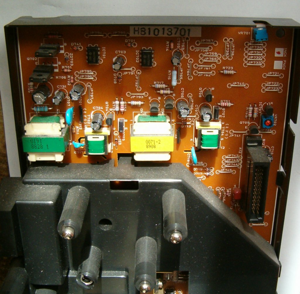

(#) laci6662 válasza zsoltee0001 hozzászólására (») Márc 7, 2012 /
Köszönöm az ötleteket, így legalább már van merre elindulnom!
A lézeregységben természetesen a poligon tükröt és a teljes optikát is kitisztítottam.Utánanézek a Bias fesznek, csak az a gondom, hogy ugye ha benne van a kazetta nem nagyon lehet hozzáférni, ti hogy szoktátok mérni?
Nagyságrendileg mekkora feszeknek kell meglennie (pl. írtad, hogy a developer bias az 600V (DC?) körül kell legyen)?
Service manual
Itt a 190. oldalon ír a HVPS-ről, állítási lehetőséget nem jelez, csak azt írja, hogy software-esen állítja, a menüből (tenorsűrűség 1-5), de gondolom csak kell lennie más beállítási lehetőségnek is amivel külön lehet az egyes feszeket szabályozni, illetve durvábban.
2 trimmert láttam rajta, a mellékelt fotókon be is karikáztam, sajnos rajz nélkül nem tudom melyik mit állít.
Kapcsolási rajza vagy valami leírása amin ez fel lenne tüntetve nincs véletlenül a kollégáknak? Üdv: Laci

(#) zsoltee0001 válasza laci6662 hozzászólására (») Márc 9, 2012 /
Mint írtad, zsír új eredeti tonerral próbáltad és azzal is rossz, ezesetben azokat a potmétereket ne állítsd el.
Ha nem férsz hozzá, próbálj meg vezetéket ráforrasztani a panel megfelelő kimenetére és nézd meg működés közbe meg van-e a kellő fesz (dc 500-700 volt szokott lenni)
Csak vigyázz, nehogy a töltő feszre mérj, mert az jóval kV fölött van.

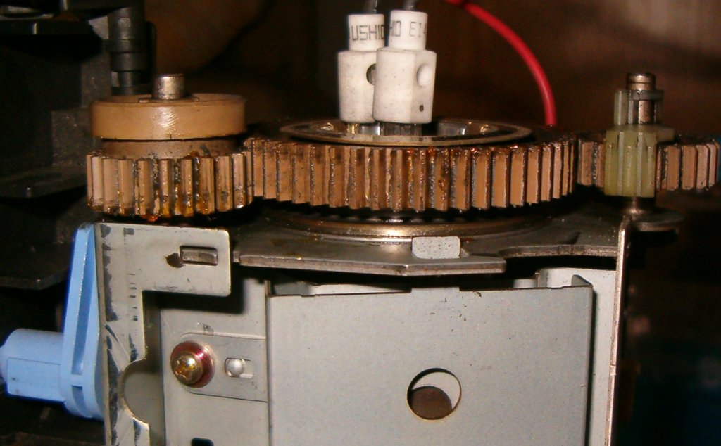

(#) laci6662 válasza tranzisztor hozzászólására (») Márc 9, 2012 /
A távolságot mindjárt megmérem, de szemre nekem a vonalak sűrűbbnek tűnnek mint ahogy a drum-ot hajtó fogaskerék fogai vannak.
A fogaskerekek (main gear assembly) fogai között nincs kosz, mert még régebben kitisztogattam, adtam neki akkoriban direkt műanyag fogaskerekhez használt teflonos kenőanyagot, remélem nem pont ez lehet a hiba forrása!?
(nem tudom mennyire emlékszel még), kb. 1 éve írtam is itt róla amikor a duplexeléssel volt probléma (ami segítségeteknek köszönhetően megoldódott, azóta is prímán duplexel, a 2 kuplung (registration assy. és pick-up unit kuplungja) kitisztítása megoldotta).
Üdv: Laci

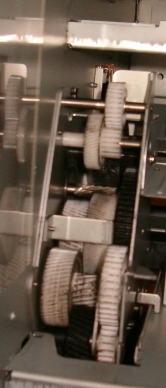

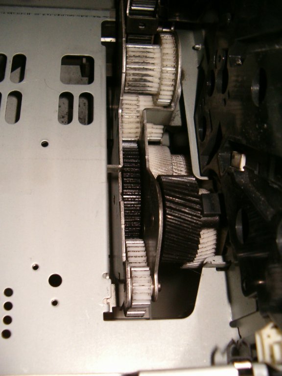

(#) laci6662 válasza laci6662 hozzászólására (») Márc 9, 2012 /
Néhány kép a main gear-ről, az első a nyomtató bal oldala felől nézve (a fuser mögött) a második felülről a toner felől nézve, a széles ferde fogazású fekete fogaskerék hajtja a fényhengert.
(#) tranzisztor válasza laci6662 hozzászólására (») Márc 10, 2012 / 1
En vennék két A3-as lapot arra hosszirányba nyomtatnék kb 15 cm-es fekete csíkot majd a két lapot egymásra helyezném ha netalán a zavaró vonalak fednék egymást akkor valami mechanikus gond van, ha nem akkor valamelyik forgó alkatrész elektromos érintkezője vacakol. Megtörténhet , hogy a szinkrongörgő (registration roller) kuplungja csúszkál. Amúgy valóban tiszták a fogaskerekek de ,hogy mennyire kopottak az sajnos nem látszik. A hiba egyik percről a másikra jelentkezett vagy fokozatosan lassan jött elő ? Itt van egy kép a szinkrongörgő egységgel
Registration assy
(#) laci6662 válasza tranzisztor hozzászólására (») Márc 10, 2012 /
Köszi az ötletet, holnap megcsinálom az A3-as tesztet.
A fogaskerekek nekem egyáltalán nem tűnnek kopottnak, mint régebben írtam elég keveset nyomott még a gép.
A hibával az az igazság, hogy mióta hozzámkerült megvolt valamilyen szinten, de az utóbbi időkben kezdett fokozódni. Pontosan nem tudnám megmondani mikortól, és mennyire hirtelen, mert főleg ha olyasmit nyomtat az ember amin nincs kép akkor gyakorlatilag nem tűnik fel.
És az sem mindegy ahogy az az általam feltöltött tisztítólapok fekete részein is látszik, hogy eredeti, vagy utángyártott toner van-e benne, mert az eredetivel sokkal kevésbé feltűnő a hiba még képek nyomtatásánál is.
Már szedtem ki a reg. assembly-t mikor a duplexeléssel volt gond (írtam is, hogy kitisztítottam a kuplungját, mert nem akart oldani rögtön).

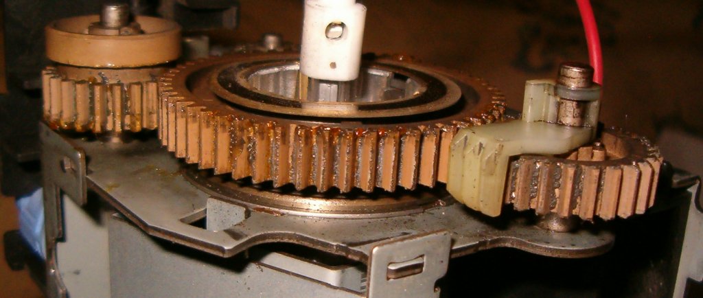

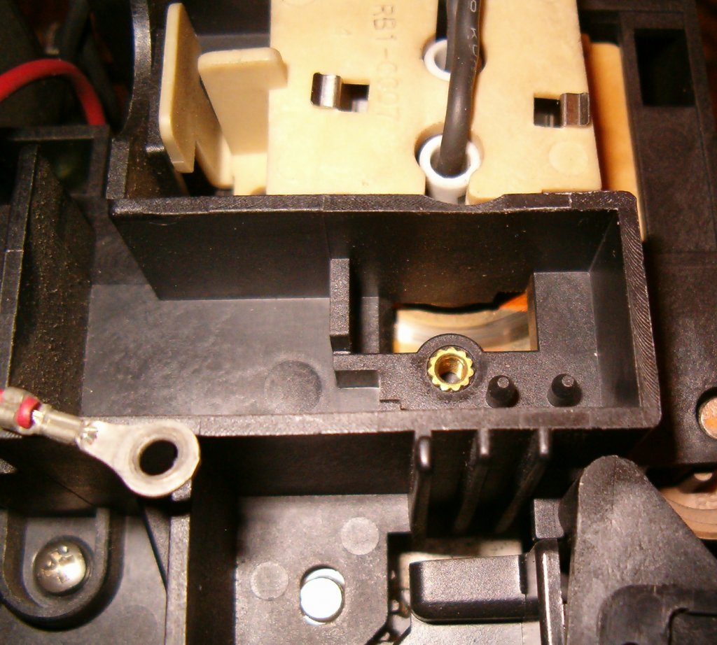

(#) laci6662 hozzászólása Márc 11, 2012 /
Szétszedtem a fixálót, (már ameddig sikerült eljutnom) ott akadtam el, hogy a 2 görgőt (upper/lower roller) és a csapágyaikat hogyan tudnám kiszedni?
(kép 1,2,3)
Mert ennek már sajnos a szervizkönyvében nincs semmi a fuser szétszedéséről, ahogy a 4V-nek pl. lépésről lépésre le van írva.
Nincs esetleg leírásotok a fuserről (RG5-4317)?
Minden esetre az kiderült, hogy a nyiszorgást nem is a csapágyak okozzák, ahogy eredetileg gondoltam, hanem egy kis rézlemez szénkefékkel (4-es kép) megy a fűtött görgő végére (5-ös kép) gondolom ez viszi oda a HVPS-ból a fusing bias feszt.
Szóval ez nyiszorog halkan ahogy csúszik a rézfelületen a szénkefe, szerintetek mivel lehetne a nyiszorgást megszüntetni, mert ha bekenem zsírral az nem jó, mert szigetel is, vagy itt még nem okozna az sem gondot?
Üdv: Laci
