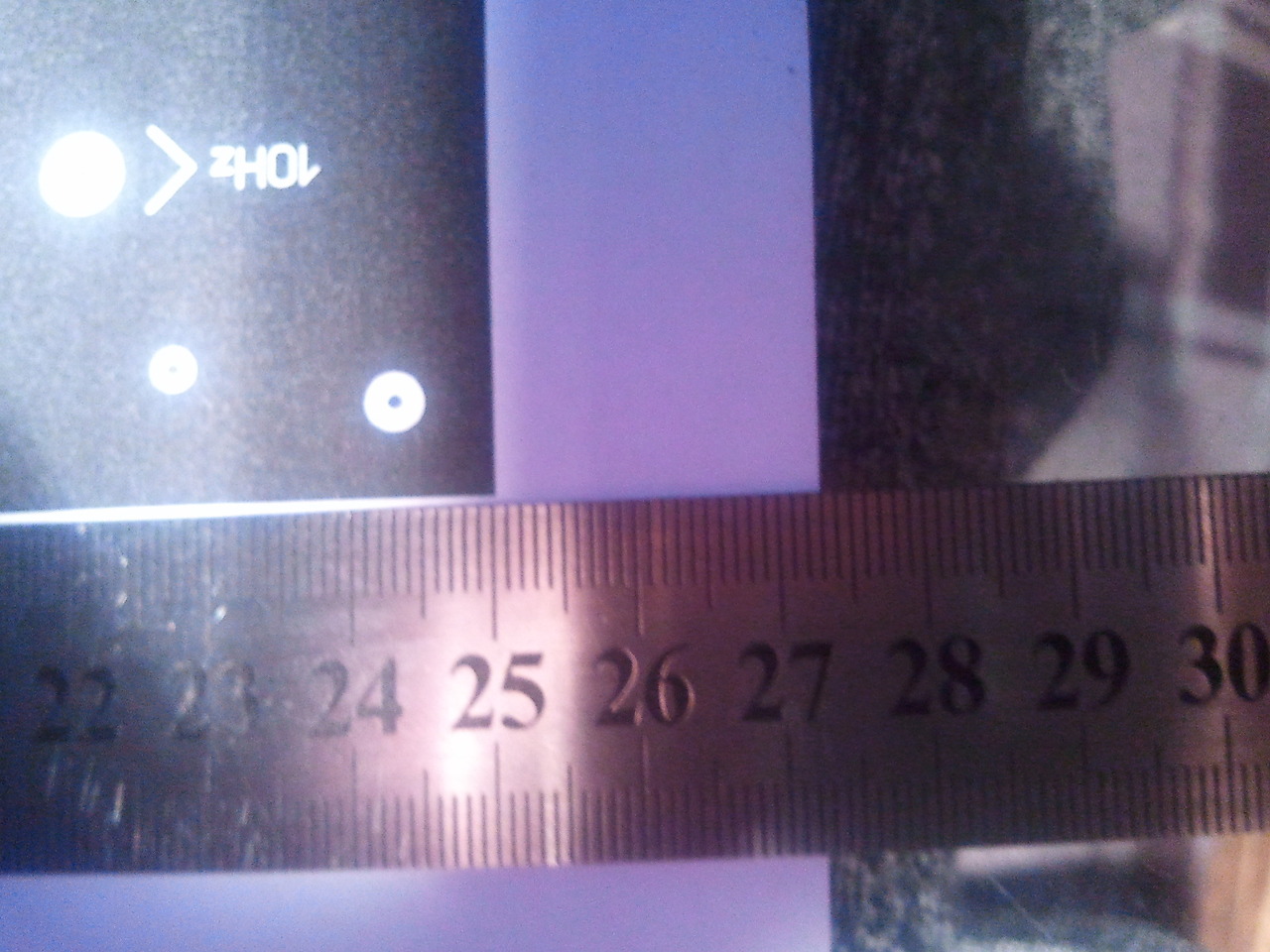

Azt nem mondtam, hogy eddig jó volt, most szembesültem vele, eddig nem méregettem. Itt van , próbáld meg nyomtatni.
(#) eyess válasza CHZ hozzászólására (») Máj 5, 2014 /
Ha jól nézem , akkor 25x9 cmm , és nyomtatva is annyinak kellene lennie?
(#) CHZ válasza eyess hozzászólására (») Máj 5, 2014 /
Nyomtatva is ezt a méretet kell kapni. Miért lenne más a mérete, hossz irányban rövidebb csak, kinyomtatva, 3mm eltérés miatt már elcsúsznak a furatok.
Igen kb , de már lesz valami.

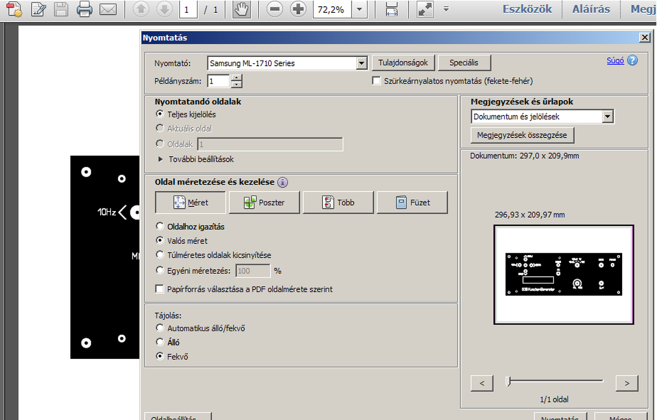

Ez kell neked .Az Adobe reader ből nyomtattam , és ott a valós méretet választottam.
Remélem neked is sikerülni fog.

Egyébként én azt hittem , hogy A4 méret volt bejelölve nyomtatáskor ez viszont lényeges.
Na úgy próbáld azt a pdf et kinyomtatni amit felraktam neked .Mert én kinyomtattam persze A4 volt bejelölve , és a valós méret kipipálva , és úgy megkaptam a 9x25cm es méretet.

(#) eyess válasza CHZ hozzászólására (») Máj 6, 2014 /
Igen én valóban , azt hittem , hogy nem A4 méret van beállítva hanem letter.
Viszont a fémvonalzós képet nem azért tettem fel , mert hogy a műanyag vonalzó miatt.Hanem , hogy lásd , hogy jók a méretek.Egyébként felteszem , hogy én hogyan nyomtattam azt ki.
