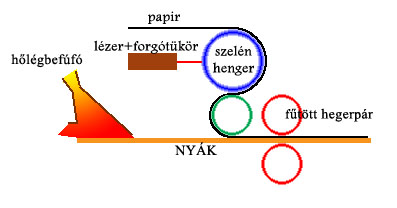

(#) pici válasza PCB hozzászólására (») Márc 9, 2008 /
Konkrétan így gondoltam (csatolva)
Festék kazetta lemaradt, de nem gond.
Persze lehetne nem papír, hanem spéci műanyag és végtelenítve
(#) PCB válasza pici hozzászólására (») Márc 9, 2008 /
Szia !
Ez igy elvileg jónak tűnik !
Gyakorlatilag pár nyitott kérdés van.
- a panel indítása a papírhoz képest időben
- Az a henger ami eddig nem volt hőhatásnak kitéve mit szól a meleg panelhez.
- Le lehet-e a nyomtatási sebességet annyira lassítani, hogy a rásütési idő elég hosszú legyen
Hali
1 szerintem fotocellákkal megoldható a szinkronizálás, de ha rá is hagy 1-2 cm-t az nem gond.
2 arra a hengerre gondolsz ami az elején (beetető) van vagy ami a végén ahol kijön a cucc, mert mindegyik lecserélhető... a papír is elég forró.
3 Elvileg, ha a papírnál elég az idő, akkor szerintem nem is kell nagyon lelassítani.
Végtelenítéshez meg nagyon spéci anyag kell, mert nehéz levakarni a maradékot )
Szia !
Azt hiszem elnéztem a csatolt rajzodat elsőre
A gond az, hogy te a panelt a papírlap aljához tetted, pedig pont a másik oldalára kerül a nyomtatás, ezért a panelnek a lap tetejéhez kellene kerülnie.
Ugye a nyomtatóból a myomtatott lap mindig úgy érkezik ki, hogy a nyomtatott oldal háttal van, ha sík papírtartóba
nyomtatsz akkor pedig a felső oldalon, tehát látható mikor kiérkezik.
Igen értelek, de ez egy elvi rajz volt.
A papír alul szokott bemenni...
De erre is van megoldás A felső fűtőhenger 90 fokkal jobbra rakod és felülről elfér a panel a másik oldalra.
Ez már csak tervezés kérdése.
De a lényeg,
1 hogy ráragad-e a felhevített rézre a tinta
(más)
2 fényérzékeny lakkor lehet-e lézerrel megvilágítani (sajnos nincs P20-am, kipróbálnám)
Szia !
Az oké, hogy elvi rajz, csak ebben az esetben pont ott kell a panelnek bemenni ahol a nyomtatás folyik a lapra.
A panel pedig takarja a papírt.
„hogy ráragad-e a felhevített rézre a tinta”
100%
2. nem tudom, a fotozók tudnák megmondani, viszont azt számold bele, hogy a lézer egyrészt nem ott van, másrészt nem lustálkodik egy-egy sor kirajzolása közben.
Ha a le is lehet világítani vele, sokkal erősebb lézer kellen valszeg az idő függvényében.
