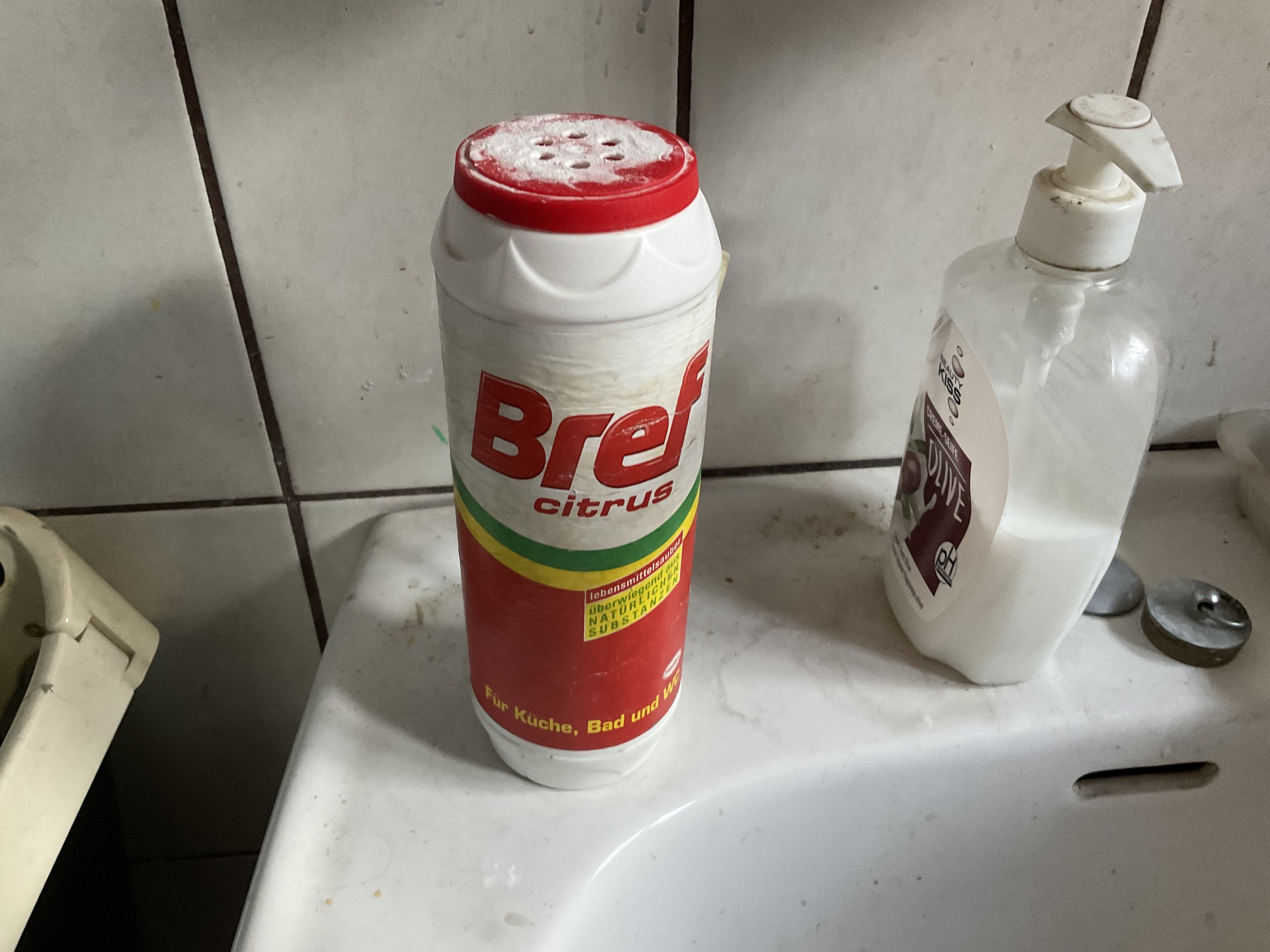

Én ezt használom már évek ota meg egy mosogatoszivacsot. Nem büdös és hatásos. ( mosogatopor, több néven is elöfordul minden drogériában meg hasonlo boltokban)
