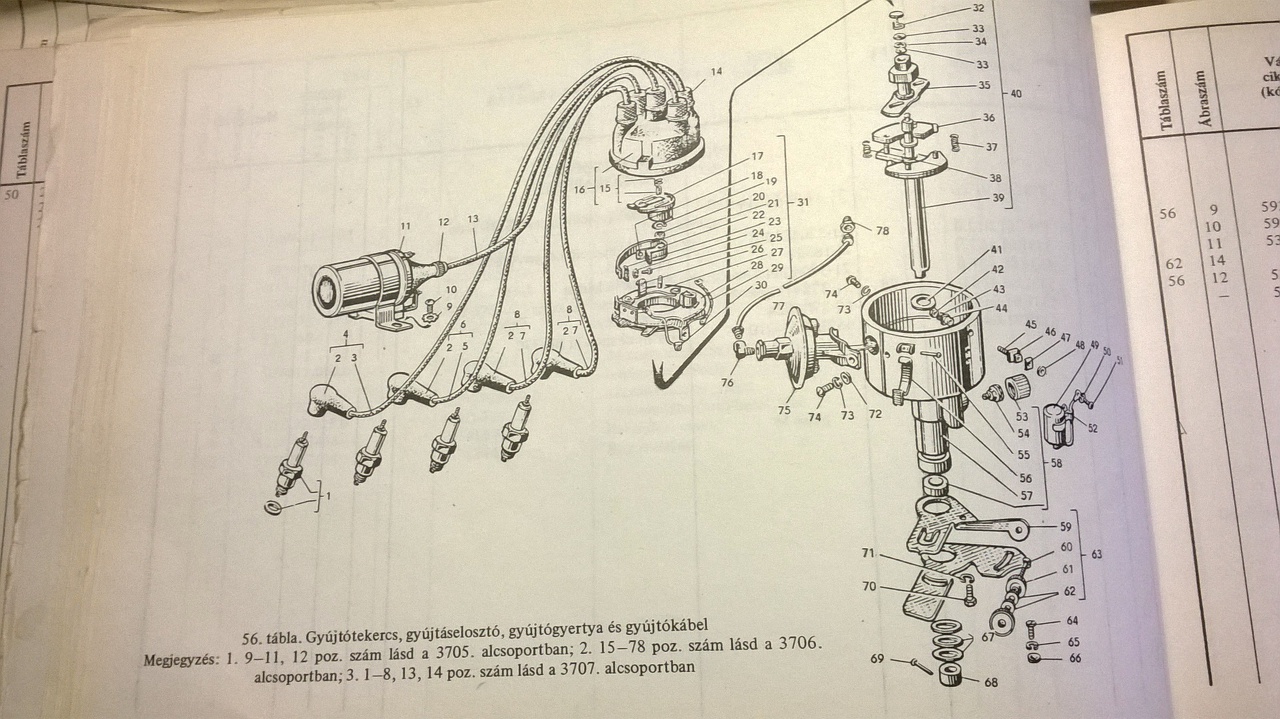

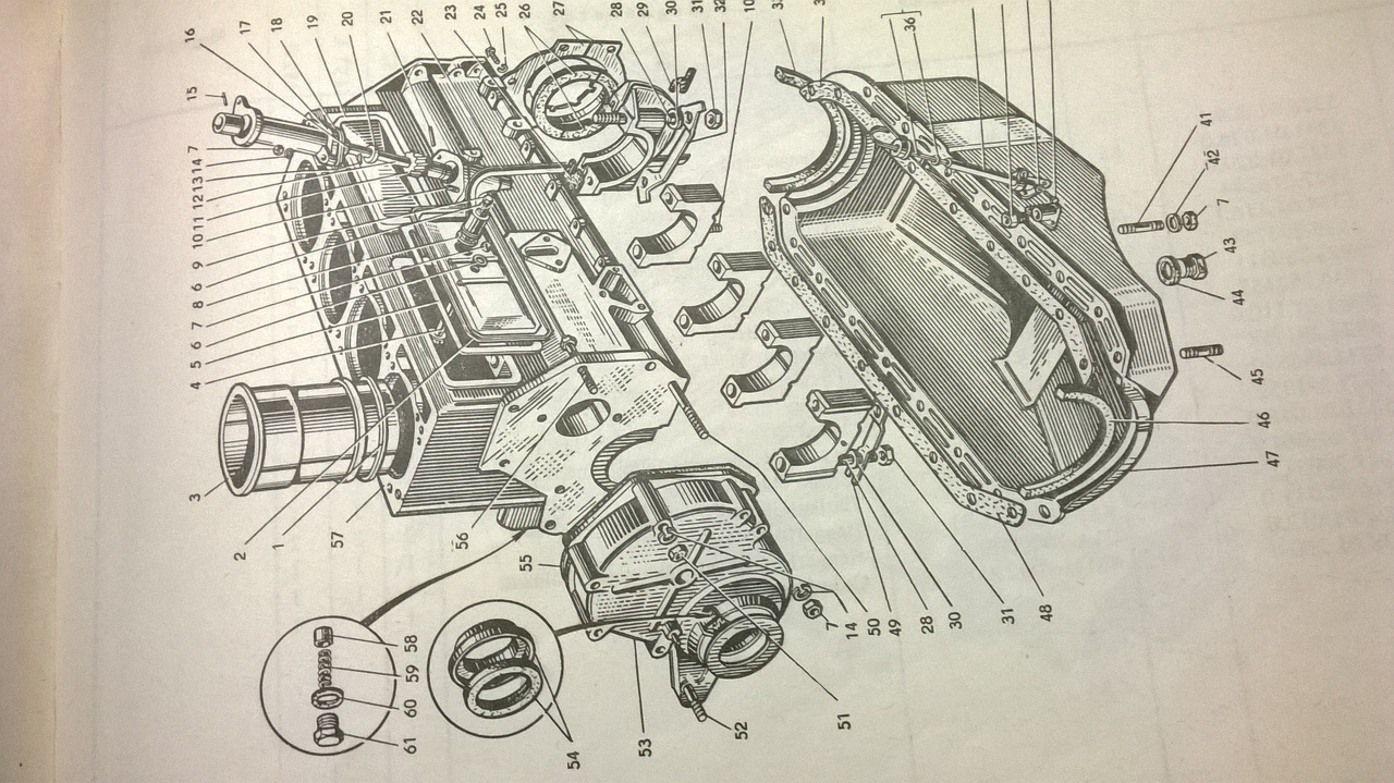

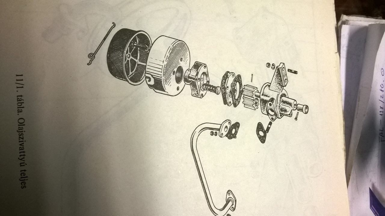

Szia! ha minden jól megy holnap hozzájutok egy UAZ motor katalógushoz.
Kifotózom belőle a Neked kellő alkatrészeket,és felteszem ide,hogy egyértelmű legyen a dolog.
Ha van benne robbantott ábra,akkor azt is.

(#) P1251500 válasza pityuli hozzászólására (») Okt 1, 2016 /
Ha letöltöd a képeket,tudod nagyítani is
(#) P1251500 válasza VIM hozzászólására (») Okt 1, 2016 /
Ne haragudj kolléga,de ez a hajtás a Lada típusokra igaz,az UAZ teljesen más,pityuli számára tettem fel képeket az UAZ-ról,és ezen látszik a különbség.Bocsi ha belezavartam...
