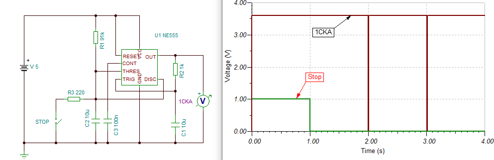

(#) user1914 válasza jonasr75 hozzászólására (») Pé, 7:23 /
Az óra perc és másodperc kijelzéshez valóban teljesen jó ez a kapcsolás. Ehhez csak egy jó időalapra van szükség.
Mi kerül ebbe 40-50 be? Az idő az biztos, de bármekkora kijelzőt rá lehet biggyeszteni. Pl 10 cm-eset is.
Üdv. M.
