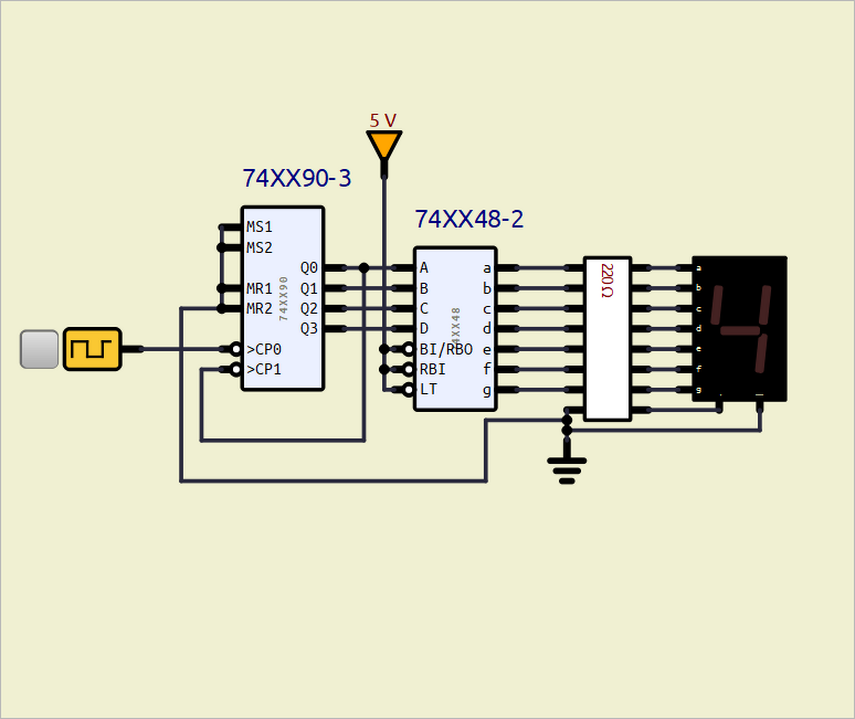

(#) lalca válasza jonasr75 hozzászólására (») Márc 28, 2025 /
7490+7447 google Bővebben: Link
(#) proba válasza jonasr75 hozzászólására (») Márc 28, 2025 /
google TIL306 első találat.

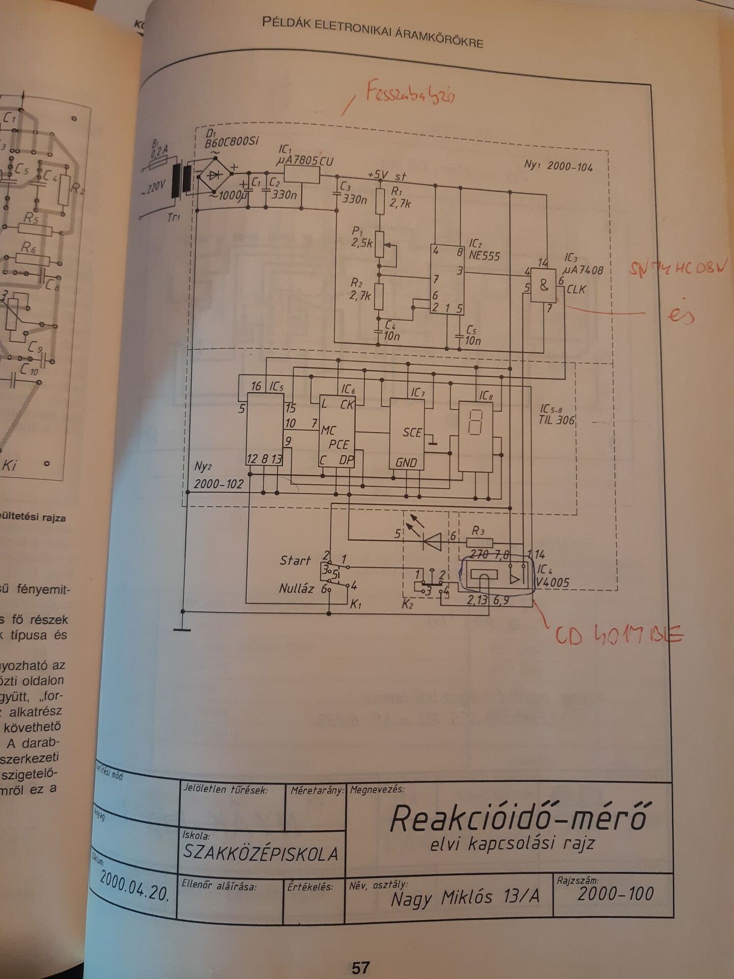

(#) jonasr75 válasza kaqkk hozzászólására (») Márc 28, 2025 /
akkor a pirossal bekeretezett rész (7 szegmens kijelző, IC 7447 és IC 7490, diódák, tranzisztorok, ellenállások) valósítanák meg a helyettesítő kapcsolást? Nekem a TIL306 következő lábait kell használni: 5 STRB (tároló átírás bemenete), 8 GND, 9 PCEI (párhuzamos számlálást megvalósító bemenet), 10 SCEI (soros számlálást megvalósító bemenet), 12 CLR (törlési bemenet), 13 Dp (tizedespont bemenete) és 15 Vcc.
Beszúrtam az eredeti áramkört, amit át kellene dolgoznom.
köszönöm,
(#) kaqkk válasza jonasr75 hozzászólására (») Márc 28, 2025 /
Kicsit kevés volt az infó az elején . Sőt még mindíg nem teljesen értem mi volna a cél . Az első tippem egy 4 digites óra volt erre válasz az általad linkelt kapcsolás , viszont nem értem miért fontos a pontos "lemásolása" a kijelző belső kapcsolásának ? Ha csak egy számláló , akkor a 7490+7447 páros éppen megfelel a célnak
igen, nem muszáj a teljes másolás. Ez egy (reakció)idő mérő kapcsolása (mint egy stopperóra), a K1 nyomógombbal nulláz és indít, a K2 lenyomására pedig a start megnyomástól eltelt időt kiírja a 7 szegmens kijelzőkre.

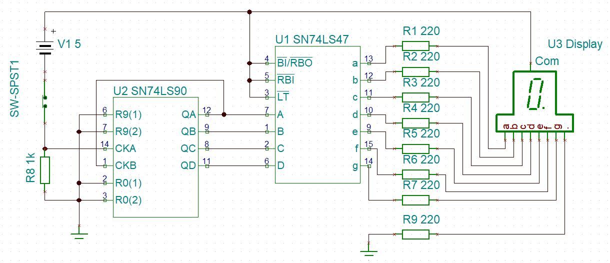

(#) jonasr75 válasza lalca hozzászólására (») Márc 29, 2025 /
Szia! Teszteltem az általad linkelt oldal első bejegyzését (Drazen Zoric) Tina szoftverrel, de a számlálás nullánál megáll. A 7 szegmens kijelző Dp kivezetése egy ellenálláson keresztül a levegőben lóg. A com kivezetése pedig a Vcc-re van kötve. A 74LS47 IC 8-as lába nem szerepel a Tina beépített BCD számláló IC-n, így azt nem tudtam földre tenni. Dp-t ha nem tettem földre hibát jelez. A kapcsolót nyomógombra cseréltem, de nincs változás. Mi lehet a gond?
A hozzászólás módosítva: Márc 29, 2025
(#) lalca válasza jonasr75 hozzászólására (») Márc 29, 2025 /
Én sem alszom.
Rossz helyen van a táp!
Illetve, úgy látom nem kell v15, helyette rövidzár.
(#) lalca válasza lalca hozzászólására (») Márc 29, 2025 /
Összedobtam egy rajzot, csak nem 7447 hanem 48, de mindegy.
Köszi szépen! A 7 szegmens kijelző com-ját ha lekötöm a GND-re nem mutat semmit a kijelző. Nálad a 7490 lábai (MS, MR, CP) minek feleltethető meg? A CP gondolom az 1 és 14 lábak (CLKA, CLKB). A négyszögjel egy 555 IC-ről jön, a szimulációban a kalkulátor szerint ~15kHz frekvenciát állítok be. A feszültség 2VPP (1V)? Még mindig nem akar számlálni, vagy a Tina-val Én bénázok...
Az 1 14 lábakkal nem kell foglalkozni, azok eleve be vannak kötve a tápra.
A 7447 közös anódú, a7448 közös katódú kijelzőhöz való.
Jó volt a rajzod, csak a v15 nem kell, csak +5V-ot kell adni a felső átkötésekre,ahogy nálam.

(#) jonasr75 válasza lalca hozzászólására (») Márc 30, 2025 /
Köszi, értem. Lecseréltem az egyenfeszültségű 5V-ot (V1 5) forrást egy logikai magas szintű 5V-os négyszögjel generátorra. Nem javult a kapcsolás, pl. a 7447 IC 3,4,5 lábai nem veszik fel a magas (high) logikai szintet, pedig meg van az 5V. Lehet még mindig Tina gond?

(#) jonasr75 válasza jonasr75 hozzászólására (») Márc 30, 2025 /
Működik, köszi! Tina probléma volt, ugyanis digit szimulációban nem lehet analóg alkatrész (pl. ellenállás). Most kaptam segítségképp az infót, gondoltam megosztom, hasznos lehet másoknak is.

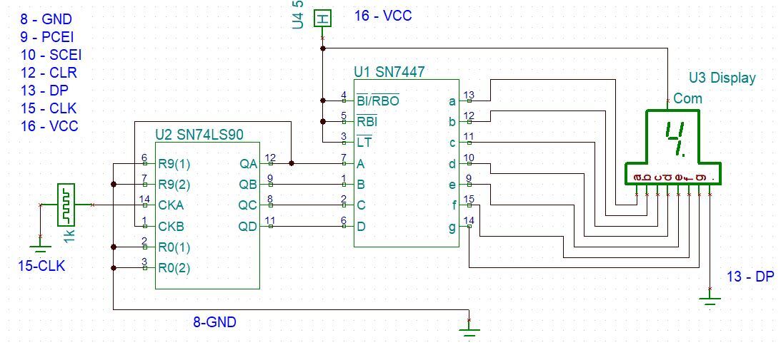

(#) jonasr75 válasza jonasr75 hozzászólására (») Márc 31, 2025 /
Már jobban letisztult bennem 1-2 dolog. Kész a TIL306 helyettesítő kapcsolása, amelyet le is próbálok egy breadboard panelen. Azonban az eredeti rajzon a TIL306 7 lába van használva, amiből 4-et sikerült beazonosítani. A többire csak tippem van, de nem vagyok benne biztos. Beszúrom ide a lábkiosztásokat és a kapcs. rajzokat is. Ha valakinek van ötlete vagy meglátása, megköszönöm.

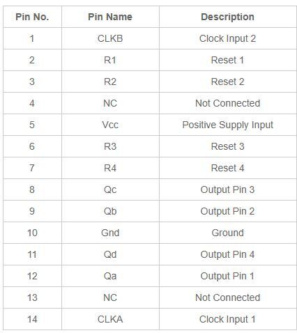

Célravezetőbb megnézni a TIL306 adatlapján a belső logikai felépítését (mellékelve lábkiosztással), mielőtt félrevezetéseket írnátok.
A TIL306-nak soros számláló (CLK, láb 15) bemenete van. A QA, QB, QC, QD (láb 1-4) és Max-count (láb 7) kivezetések kimenetek.
Helyettesítés: ha sokat akarsz forrasztani, TTL (CMOS) IC-kkel építhetsz (mellékeltek már kapcsolást róla), ha keveset, 1 mikrovezérlővel, az olcsóbb, viszont programozni kell.
