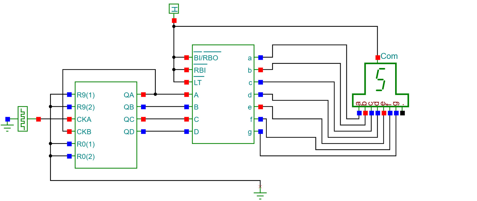

Szia! Teszteltem az általad linkelt oldal első bejegyzését (Drazen Zoric) Tina szoftverrel, de a számlálás nullánál megáll. A 7 szegmens kijelző Dp kivezetése egy ellenálláson keresztül a levegőben lóg. A com kivezetése pedig a Vcc-re van kötve. A 74LS47 IC 8-as lába nem szerepel a Tina beépített BCD számláló IC-n, így azt nem tudtam földre tenni. Dp-t ha nem tettem földre hibát jelez. A kapcsolót nyomógombra cseréltem, de nincs változás. Mi lehet a gond?

![]() Rossz helyen van a táp! Illetve, úgy látom nem kell v15, helyette rövidzár. A hozzászólás módosítva: Szo, 3:50
Összedobtam egy rajzot, csak nem 7447 hanem 48, de mindegy.
Köszi szépen! A 7 szegmens kijelző com-ját ha lekötöm a GND-re nem mutat semmit a kijelző. Nálad a 7490 lábai (MS, MR, CP) minek feleltethető meg? A CP gondolom az 1 és 14 lábak (CLKA, CLKB). A négyszögjel egy 555 IC-ről jön, a szimulációban a kalkulátor szerint ~15kHz frekvenciát állítok be. A feszültség 2VPP (1V)? Még mindig nem akar számlálni, vagy a Tina-val Én bénázok...
Az 1 14 lábakkal nem kell foglalkozni, azok eleve be vannak kötve a tápra.
A 7447 közös anódú, a7448 közös katódú kijelzőhöz való. Jó volt a rajzod, csak a v15 nem kell, csak +5V-ot kell adni a felső átkötésekre,ahogy nálam. Nincs tinám.
Köszi, értem. Lecseréltem az egyenfeszültségű 5V-ot (V1 5) forrást egy logikai magas szintű 5V-os négyszögjel generátorra. Nem javult a kapcsolás, pl. a 7447 IC 3,4,5 lábai nem veszik fel a magas (high) logikai szintet, pedig meg van az 5V. Lehet még mindig Tina gond?

Működik, köszi! Tina probléma volt, ugyanis digit szimulációban nem lehet analóg alkatrész (pl. ellenállás). Most kaptam segítségképp az infót, gondoltam megosztom, hasznos lehet másoknak is.
