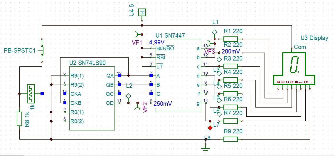

Szia! Teszteltem az általad linkelt oldal első bejegyzését (Drazen Zoric) Tina szoftverrel, de a számlálás nullánál megáll. A 7 szegmens kijelző Dp kivezetése egy ellenálláson keresztül a levegőben lóg. A com kivezetése pedig a Vcc-re van kötve. A 74LS47 IC 8-as lába nem szerepel a Tina beépített BCD számláló IC-n, így azt nem tudtam földre tenni. Dp-t ha nem tettem földre hibát jelez. A kapcsolót nyomógombra cseréltem, de nincs változás. Mi lehet a gond?
A hozzászólás módosítva: Szo, 2:20
(#) lalca válasza jonasr75 hozzászólására (») Szo, 3:46 /
Én sem alszom.
Rossz helyen van a táp!
Illetve, úgy látom nem kell v15, helyette rövidzár.
A hozzászólás módosítva: Szo, 3:50

(#) jonasr75 válasza lalca hozzászólására (») Szo, 15:58 /
Köszi szépen! A 7 szegmens kijelző com-ját ha lekötöm a GND-re nem mutat semmit a kijelző. Nálad a 7490 lábai (MS, MR, CP) minek feleltethető meg? A CP gondolom az 1 és 14 lábak (CLKA, CLKB). A négyszögjel egy 555 IC-ről jön, a szimulációban a kalkulátor szerint ~15kHz frekvenciát állítok be. A feszültség 2VPP (1V)? Még mindig nem akar számlálni, vagy a Tina-val Én bénázok...
(#) lalca válasza jonasr75 hozzászólására (») Szo, 16:17 /
Az 1 14 lábakkal nem kell foglalkozni, azok eleve be vannak kötve a tápra.
A 7447 közös anódú, a7448 közös katódú kijelzőhöz való.
Jó volt a rajzod, csak a v15 nem kell, csak +5V-ot kell adni a felső átkötésekre,ahogy nálam.

(#) jonasr75 válasza lalca hozzászólására (») Vas, 21:40 /
Köszi, értem. Lecseréltem az egyenfeszültségű 5V-ot (V1 5) forrást egy logikai magas szintű 5V-os négyszögjel generátorra. Nem javult a kapcsolás, pl. a 7447 IC 3,4,5 lábai nem veszik fel a magas (high) logikai szintet, pedig meg van az 5V. Lehet még mindig Tina gond?

(#) jonasr75 válasza jonasr75 hozzászólására (») Vas, 23:13 /
Működik, köszi! Tina probléma volt, ugyanis digit szimulációban nem lehet analóg alkatrész (pl. ellenállás). Most kaptam segítségképp az infót, gondoltam megosztom, hasznos lehet másoknak is.
