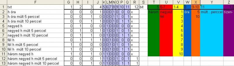

Jó kis mátrix, csináld meg az igazságtáblázatát, akkor meglátod hány lábú pic-be lehetne beletölteni. :yes:
A trükk csak annyi, hogy az 1-10-ig számokat vedd ki a táblázatból mert azt fix 4 bittel ki lehet íratni. lásd. melléklet. A sajnos ezt már nem tudja meghajtani az általam kiválasztott PIC és az algoritmus sem jó már erre, mert vagy multiplexelni kell a 10x10-es mátrixot vagy több lábú PIC kell, vagy latch, amit sorosan tölt fel az ember és utána sok lábon (párhuzamosan) adott jelre megjelenik rajta az érték. A dilemmám nekem is az volt, hogy vagy viszzafelé gondolkozik : Három- negyed hat múlt tíz perccel. Vagy előre: Öt perc múlva hét óra. Tíz perc múlva negyed kettő. Sajna, hogy előre is meg hátra is variálja, ahhoz kevés a láb. De később másik vezérlővel vagy más algoritmussal meg lehet oldani. Az előre gondolkodósat is megírom, mert azzal legalább nem késik el annyira az ember
Revideálom a nézeteimet: a "lesz ... perc múlva", az ugyanúggy 1 bit, mint a "múlt ... percel". Ezt még bele lehet tuszkolni az eredeti elképzelésbe
De kell a táblázat, hogy lássa az ember, milyen lesz a logika pl. azt, hogy 14 perc után nekem már meg kellett növelnem az óra értékét, mert 1 óra 10 után negyed 2 jön!

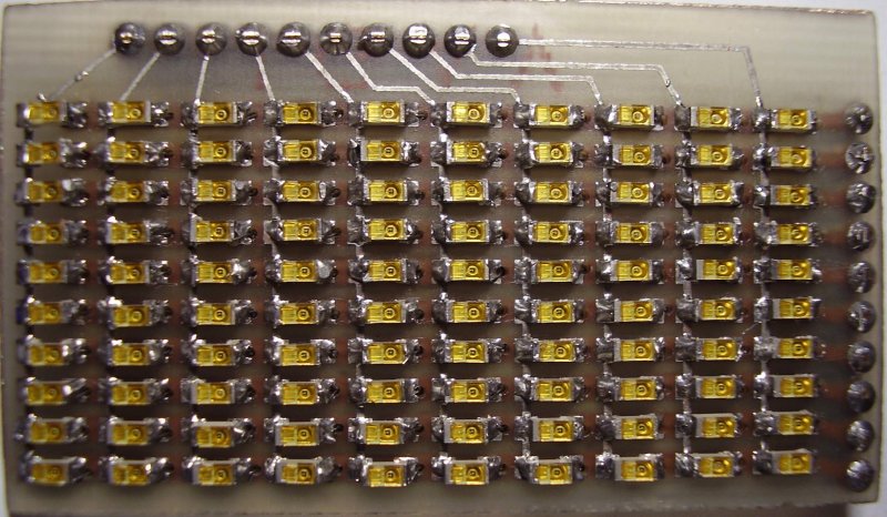

Elgondolkoztató képet találtam a "ki mit építettben" ,így néz ki egy 10x10-es led mátrix házilag összeforrasztva :Link
Mondjuk ez a "karórához" lenne jó.
Smd led...ugyanmár

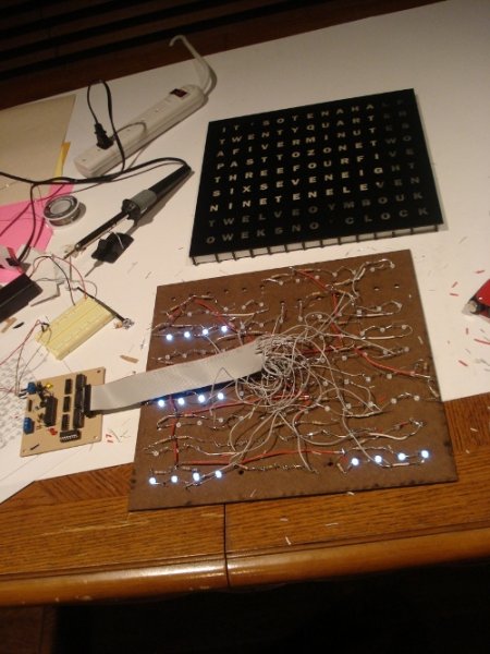

Akkor már lehetne ekkorába is, had lássa a szomszéd is mennyi az idő Bővebben: Link
Igen ezt láttam én is a neten, itt egy vékony nyáklemezből készült az előlap, azért ilyen rusztikus, mert befuttatta ónnal. Azt, hogy mitől égnek más ledek is mint a kijelzendő szó csak az alkotó tudné megmondani. A kijelzése multiplexelt, emiatt interferál a kamerával (látszólag nem egyenletes a fénye).

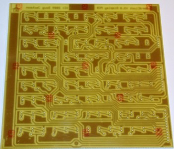

Tűnődtem rajta, miért olyan bonyolult a kijelző panel Dough féle megoldásnál, aztán amikor eldöntöttem, hogy 9V-ról fog menni a rendszer, hogy veszteség kicsi legyen nagy fényerőnél is, megértettem. Max 4 led sorbakötésével (nyitó feszültség 2,1 V) 30 csoport alakult ki. Ha jól gondolom 30 előtétellenállás és tranyó szükséges a működéshez. Sajnos nálam 2 IC oldja meg a 18 kimenet vezérlését ez még bonyolított rajta. 12x12 cm-es alaplapra helyeztem el a 89 db ledet (1cm keret). A bdc dekóder átkerült a kijelző alá, hogy helyet spóroljak igy végül 12x14 cm-es lett a kijelző alaplemeze, viszont a vezérlő panel sokkal kisebb. (folyt köv, ha végeztem a hangyaszedéssel Scottnak lehet hogy igaza volt )

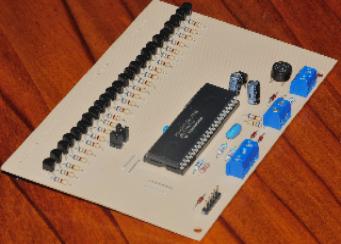

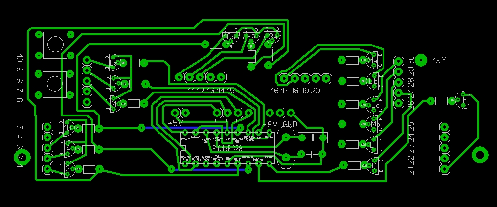

Sajna kijelző panellel elért látszólagos sikerrel szemben a vezérlő panel igen csak káosz lett (már ami eddig kész van belőle spin-ben) látszk rajta, hogy már nagyon be akarom fejezni. 30 tranyó nem fér el olyan jól egy sorban mint a Doug féle panelen és nem sikerült sorba rendeznem a kimenteket sem a bcd dekódolás adott sorrendje miatt. Nemsokára teszek fel képet, hátha több szem többet lát.:merges2: )
Izelítőül:
