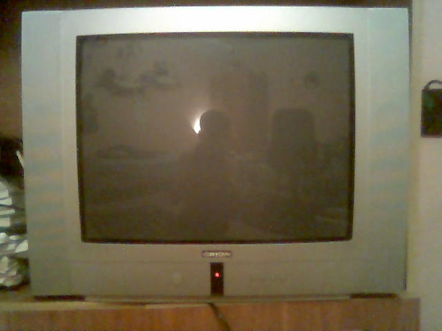

Van ergy Orion TV-m és sajnos az erősítő végfok IC szétrobbant benne. Annyit látni, hogy valami TDA, de hoyg pontosan milyen azt nem tudom.
Ha esetleg valaki tudja, hogy milyen kell bele, írja meg legyen szives, vagy ha valakinek van ilyen TV-je ha van rá mód nézze meg.
Előre is köszönöm!

ha tápfeszt mérnél az segítene, van egy két tippem, ja és a hsz teljesítménye is kéne, stereo/mono ic?

Na még adatok:-az IC 15 lábú
-a hangszórók 8ohm 7wattosak (2darab=sztereo TV)
-és mintha TDA749 lenne ,de nem biztos.
Tápfeszt nem tudom, h hol kellene mérni, és nem is merek.

nincs 749es TDA, a TDA után mindig 4 szám van
szerintem ő egy TDA7495(11W) vagy TDA7496 (5W) lesz!
Próbáld a 6-os és a 14-es vagy 13-as láb közt mérni a tápfeszt! (de előbb forraszd ki az ic-t)
De ha megnézed a nyákot el tudsz jutni a tápig és egyértelműen megtudod h hol kel mérni!
De lehet h valami más is elszállt benne!
Ha mondasz pontos típust nézek hozzá kapcsolási rajzot és abban tutira benne van.

pontos tipus:T2125A STX-SILVER
Ja tudom, hogy a TDA után 4 szám van,csak ebből a 749 az ami talán kivehető, az utolsó helyén már a lyuk van.

nekem is hasonló Orion TV-m van, még nem néztem bele, de szerintem TDA7297 van benne. Nekem régebben volt ilyen áramköröm készen, sok tévébe meg rádióba tettek ilyet, multiwatt 15 a tokozása, ha jól emlékszem. 18VDC-nél 2x15W/8ohm. Valahol a Ki, mit épített? topicban raktam fel róla képeket is, csak a sokezer hsz között meg kéne keresni....

Egyik szervizes fórumon azt irják, ha PT90 a kaszni akkor TDA2822M
De láttam több TV-t is amiben TDA7297 van.

AUPT90 lehet a kaszni?
(#) Thomas10100 válasza Balázs 1.3 JTD hozzászólására (») Júl 19, 2007 /
Helló!
Igen akkor ez PT90-es kaszni és elöbbi hozzászólásomban van az ebbe való típus.
(#) Balázs 1.3 JTD hozzászólása Júl 19, 2007 /
És ez mennyire biztos? Mert nekem úgy tűnik, hogy TDA749 az eleje. És ez nem nagyon téveszthető össze a TDA2822-vel. Most akkor mégis mit csináljak?
És ez a TDA2822M van többféle tokozásban is? Mert találtam egy adatlapot, de abba egy kis nyomi 8 lábú IC-nek néz ki, mint pl az 555-ös, és a TV-ben egy 15 lábú Hűtőbordára szerelhető IC van.

Elvileg TDA7495.Itt az adatlapja, az áramköri környezetből könnyen be tudod azonositani.

Na hát elvileg TDA7495. Köszi Luki, már pont meg volt, csak nem írtam mert jöttem el otthonról. Na és hol lehet ilyet kapni? Rákerestem nem találtam. Lehet h valami hasonló adatokkal rendelkezőt fogok beépíteni.

A passziv elemeket, tápját nézd meg, ezek az ic-k ritkán hibásodnak meg.

a HQ Videonál van jelenleg is raktáron, 550 Ft-ba kerül. Bővebben: Link

UI:Lehet, hogy ritkán hibásodnak meg MAGUKTÓL, de ez rövidzárat kapott a kimenetén, mert hangfal volt rákötve, csak leszedtem, és én hülye nem szigeteltem le a vezetéket, tesóm meg bekapcsolta a TV-t és összeért és füst.

Na kész lett a TV. Működik .
