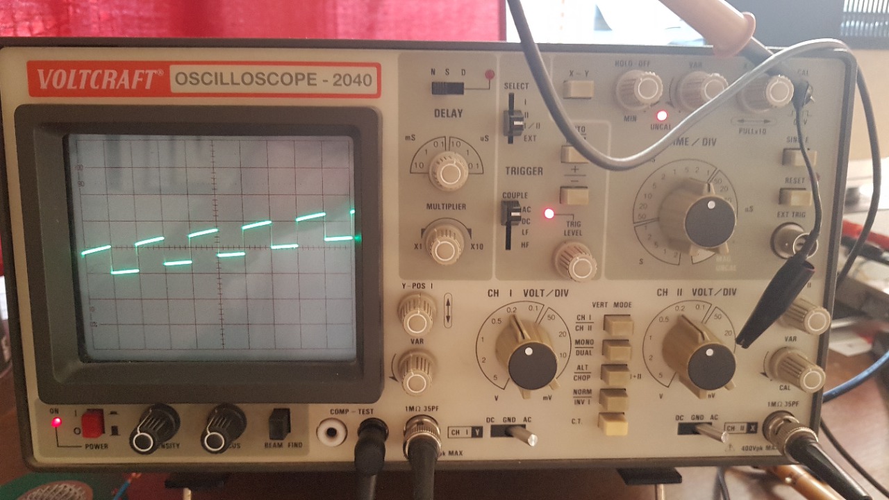

(#) Koncsar hozzászólása Márc 26, 2019 /
Tulajdonosa lettem egy Voltcraft 2040 oszcilloszkópnak, egy tektronix P6013A mérőfejnek és egy P6021,6022 mérőfejnek. 2 hete keresem a barátságot a készülékkel. Alakul.
A kérdésem hasonló mint minden új szkóp tulajdonosnak. Mennyire jó ez a készülék még?
Jobb felső sarokban van egy kis pöcök, aminek 1kHz négyszög jelet kéne kiadnia 0.2 Volton.
Rá is tettem 1:1 állásban a mérőfejet. Jel is megvan, de csúnyának találom.
Segítene Valaki, hogy ez miért van?
(#) nagym6 válasza Koncsar hozzászólására (») Márc 26, 2019 /
Szkóp mérőfej testpontját is kösd a szkóphoz, pld.: "COMP-TEST"-hez, vagy BNC aljzat külsőhöz ami a képen a lógó csipesz éppen mellett van. Ennélkül is jónak kellene lenni, de kezdjük itt. Az időalapot lassítsd le annyira, hogy látni lehessen egy teljes amplitúdót, ami modulálja a négyszögjelet. Ez nagy valószínűséggel 50Hz lesz, ezt kellene tudni.

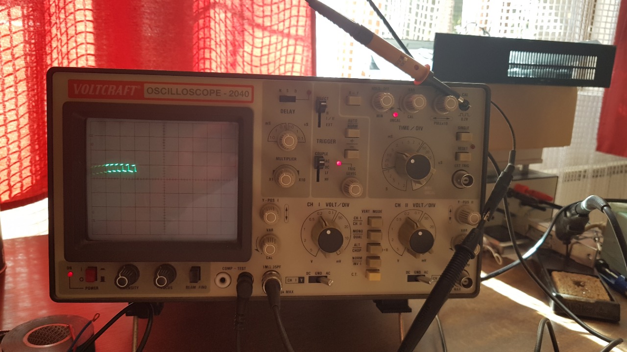

(#) Koncsar válasza nagym6 hozzászólására (») Márc 26, 2019 /
Letesteltem, nincs változás.
Kép szerint a mérőfej csipesze most is levegőben lóg, nincs testen.
Ellenkező irányba kellett volna az időalapot addig, amíg nem látni pld.: szinuszjelet, amin ül a négyszög. Másik mérőfejjel is próbáld.

(#) mikrodigit válasza Koncsar hozzászólására (») Márc 26, 2019 /
Nem ezt írta.
Az időalapot állítsd lassabbra, hogy 1-2 50 Hz-es periódust látni lehessen a képernyőn, pl. 5 msec-re. Ekkor látni lehet, hogy a mérőjel rajta ül egy 50 Hz-es hálózati feszültségen - vagy sem.
A mérőfej testelő csipesze ne lógjon, hanem csiptesd rá pl. az EXT TRIG bemenet külső fém részére. Ettől el kell múlnia a jelenségnek és csak a tiszta négyszögjelet kellene látnod.
Igen, kipróbáltam a 2. csatorna mérőfejével, ugyan így jelenik meg a kép. Le is testeltem a mérőfejen lévő krokodilt, de nincs semmi változás.
Azt nem látom jól a képen, hogy a bemenetek hogy vannak kapcsolva. Csak a CH1 jelét kellene látni, mert ha CH1+CH2 -re van kapcsolva és a CH2 mérőfeje szabadon lóg, könnyen összeszedheti a levegőből az 50 Hz-et. Kapcsold a CH2 bemeneti AC/DC kapcsolóját GND-re.

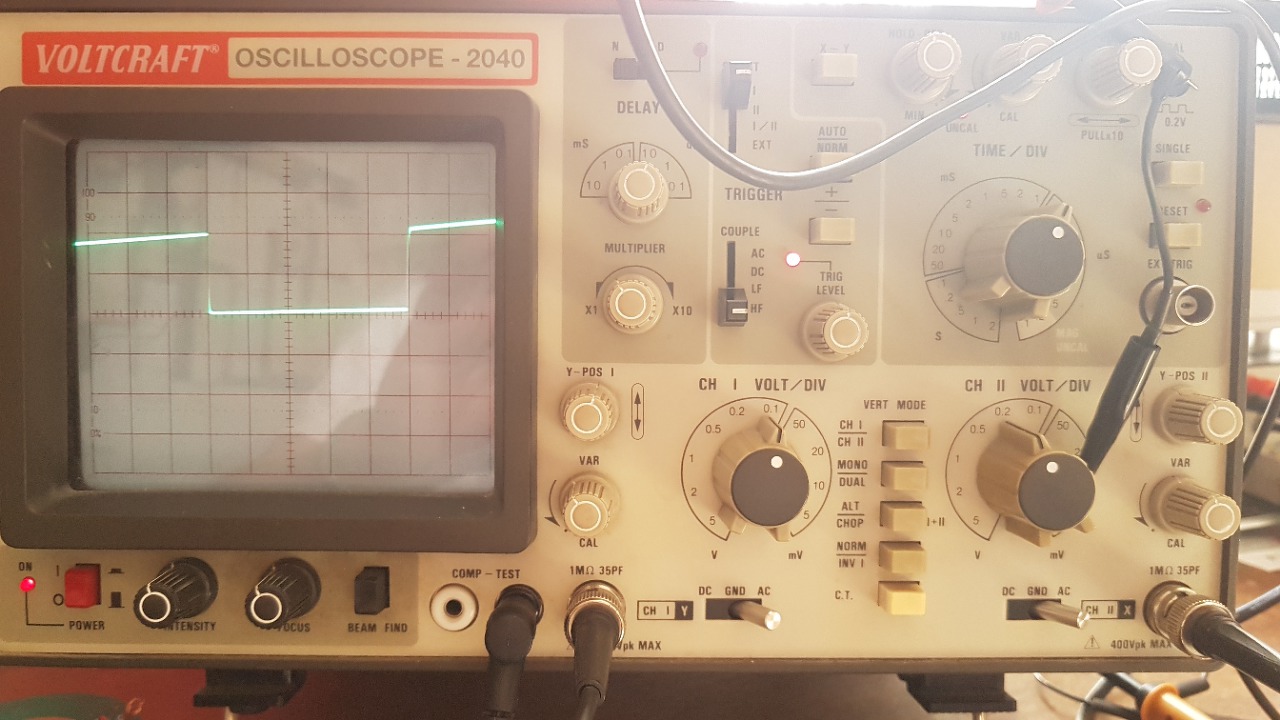

(#) Koncsar válasza mikrodigit hozzászólására (») Márc 26, 2019 /
Átállítottam 5ms re.
