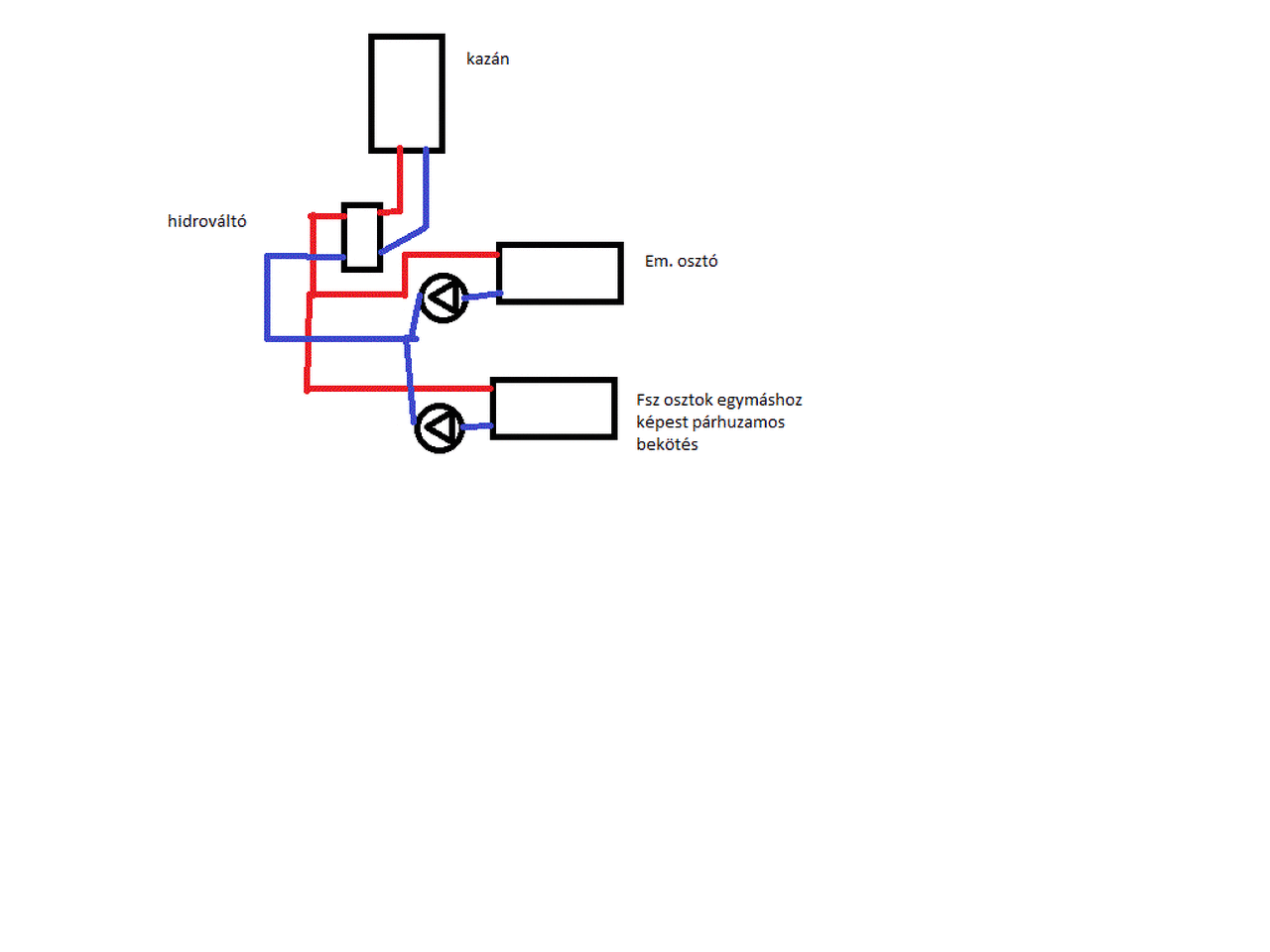

Ha jó és kölséghatékony megoldást szeretnél akkor javallom a hidrováltó megoldást illetve két darab szivattú I. az emelet kört forgatná a másik a földszint kört forgatná. Ehez akár egy néhány relés kapcsolással kétkörös vezérlés ami szintre osztaná a rendszert és nem lenne túlfűtésed az emeleten illetve jobban tudnád szabályozni is ra rendszert.
Minjárt rajzolok egy morickarajzot ami egy kiindulo pont.
Itt a rajz nagvonalakban.
Köszönöm, és akkor ha jól értem a padlófűtés kör meg maradna a mostani szivattyúval?
Nem, egy szivattyú viszi az emelet osztót, egy szivattyú viszi a fsz. radiátor és párhuzamosan a padló osztót.
Még egy kérdésem lenne, a vta szelep maradna vagy nem?

Nem akarok kötekedni de majdnem hasonló az te elképzelésed is csak annyi hogy a radiátoros és a padlót vennéd külön mig én a szinteket de mint írta a kérdező: a kazán 40fokon tehát alacsonyhőmérsékleten menne ha ezt figyelembeveszed és a hidrováltó veszteségét beleszámolod (5 fok ) akkor nem mehet a rendszer megfelelően?
Akkor elemezzük kicsit A radiátor minimum 45 fokon ad le hasznos teljesítményt. Na az a padlónak már sok lehet. A hidrováltónak nincs vesztesége. Nem hőcserélő.

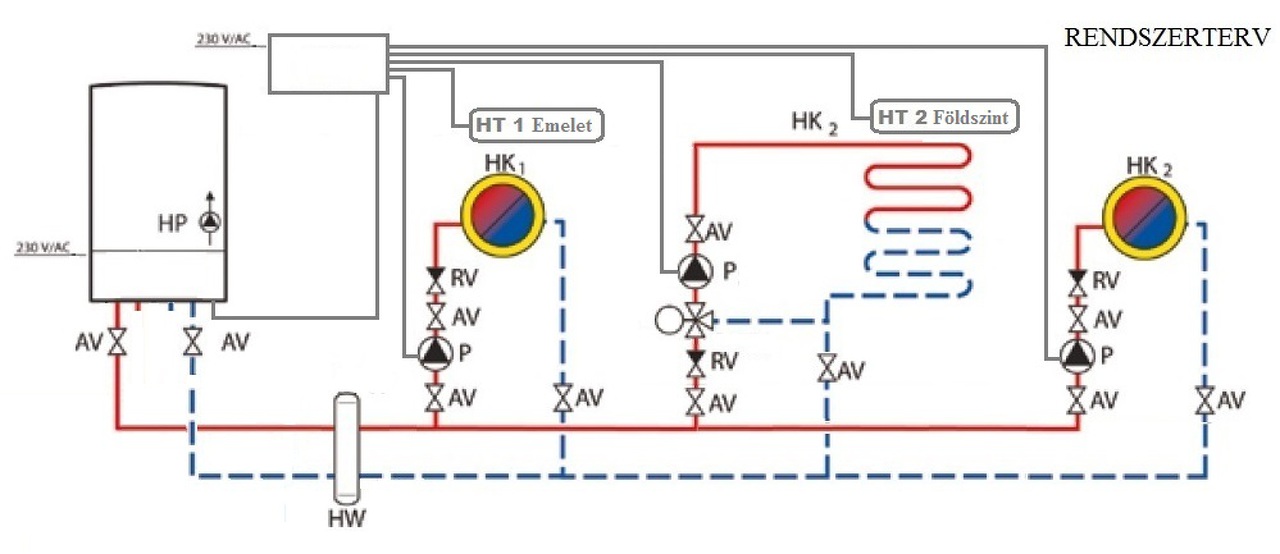

Este kiszámolom, de elsőre nem fogod tudni alacsony hőmérsékleten kifűteni. DK (22k), vagy DKEK(33k)?

A rajz...
A radiátoros körökben a szivattyúk lehetőleg önszabályzók legyenek. A hozzászólás módosítva: Szept 17, 2015
Felmerült még egy kérdés. Jelenleg a keverőszelep 3/4" vta 322, ez megfelelő vagy cseréljem nagyobb átfolyásúra ?
Az attól függ mennyi köröd van... és mekkora csővel van szerelve.
