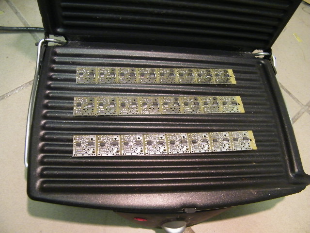

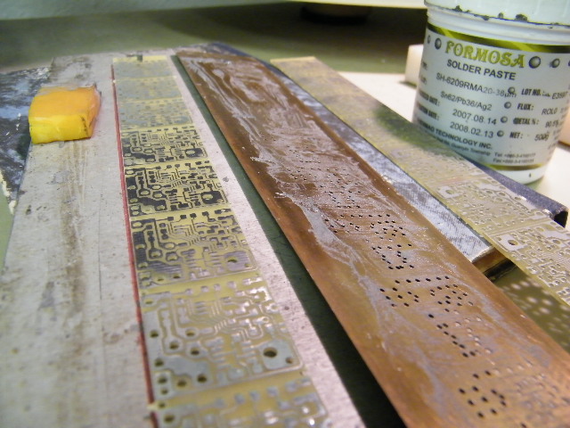

Sziasztok. Egy bezárt (betegség miatt) vállalkozástól vettem át gyártóeszközöket. Itt természetesen csak az SMD technológiát mutatnám be. Átadott gyártási programot csinálok. (indexrelék, vontatmány-visszajelzők stb...) A nyáklemez-tábla tördelhető csíkokba van sorolva, végén két pozicionáló furattal. Egy csíkot feláldoztak, ennek egy rézlemez-csíkra történő átfurkálásával készült a szitalemez. Az IC-knél 0.8mm, a többi helyen 1mm fúróval, a tappancsok közepén.A fúrási sorja természetesen el lett távolítva a rézlemezről. Az ónpasztázás a nyáklemezre helyezett réz-szitalemez segítségével történik egy szilikon spatulával. A pozicionáló furatok biztosítják a két lemez fixálást. Egy "félautomata" vákuumpipettás manipulátorral kézi irányítással lehet felszedni az alkatrészeket a "revolvertáras" tárolókból és a kívánt helyre letenni, az alkatrész beragad az ónpasztába. A manipulátort X-Y-Z irányban lehet mozgatni, és forgatni is lehet. Persze a használatához kellett egy kis gyakorlás! A "reflow" egy Tefal- gyorsgrillel történik, a technológiai utasítás: a max állásban felfűtés utáni automatikus kikapcsolás után 2-3 nyák-csíkot behelyezni, 40 másodperc után óvatosan kiemelni, és a hideg járólapra tenni. Ez így lett kikísérletezve, soha nem volt hősokkból tönkremenetel. Az elmondásuk szerint előtte valami szovjet kenyérpirítót használtak.
(#) sevenhill hozzászólása Feb 25, 2012 /
Az SMD lehelyezés persze csipesszel is lehetséges, bár a vákuumpipettás céleszközzel megfelelő gyakorlás után sokkal gyorsabb. Ha valakit érdekel egy ilyen céleszköz, tudok egy másik olyan vállalkozásról, ahol szintén egy ugyanilyen eszköz porosodik,esetleg eladnák. Utána kérdezhetek a részletekről. (ár, stb...)

(#) NickE válasza sevenhill hozzászólására (») Feb 26, 2012 /
A pasztamaszk rézlemeze milyen vastagságú?
Én a nyákot gyártatom, mert 2 oldalas furatfémes, pozícióábrás, ilyet (jó minőségben) nem igazán lehet házi körülmények között csinálni, meg nagyobb mennyiségnél nem is lenne olcsóbb...
Az a gond, hogy nekem most pl. QFP44 tokos IC is van rajta és ez még az egyszerűbb. Pl.: az FTDI chipek hiába csak 28 lábúak, TSSOP tok, 0,5mm lábtávolsággal, ott szerintem nem működik a maszkfurás. Mindegy, a nyákgyártóval megcsináltatom a maszkot.
Pasztát honnan veszed? Én kis 50grammos pasztát használtam, Kínából rendeltem. Fecskendőbe jó volt, remélem, a maszkos technikához is beválik.

(#) sevenhill válasza NickE hozzászólására (») Feb 26, 2012 /
Megmértem, van 0.2 és 0.3 mm-es is. Sárgarézből vannak.Az egyik talán vörösréz,bár elég rugalmas. Szerintem abból dolgoztak, ami épp kéznél volt. Én nemrég egyet csináltam rotalemezből (ez volt) Ez valami aluötvözet, a nyomdaiparban használták. Elég kemény és hasonlóan rugalmas, mint a sárgaréz lemez. Az ónpaszta beszerzési forrása: PEK 3 KFT Bp. Kőbánya, Állomás u 2. 4-5 éve vettem, fél kiló 10.000.- körül volt. Ólomtartalmú, ami azért jobb, mint az ólommentes, mert alacsonyabb az olvadáspontja. A nyáklemezek üzemben készülnek, jó minőségűek. Ezek is mind már átvett gyártási témák. Igaz, ezek egyoldalasak. Az IC lábaknál cikcakkszerűen vannak kifúrva a lyukak.
