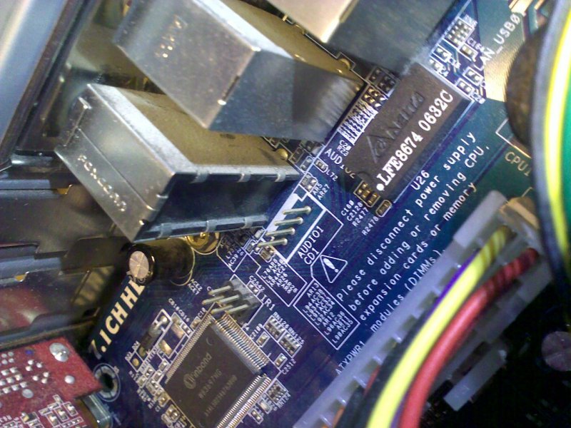

Elnézést kérek, régebben már láttam egy ilyen megoldást és szinte egészen biztos vagyok benne, hogy itt a fórumon.
Szeretnék tippet kérni, hogy milyen 5.1-es hangkártyát vegyek, amihez tud valaki adni tippet egy poti beforrasztására, amivel a 6 csatornát egységesen állíthatom.
Régebben SBlive-ra láttam itt megoldást. Természetesen a szokásos felállás: tiszta hang, olcsó ár
Maximum 5000forintig terveztem a dolgot. Ez lehet akár használtan akár újonnan, csak legyen tipp típusra és hozzá segédlet a poti beszúrására. Csak ezért veszek hangkártyát, tehát ha nem megoldható egy adott kártyán akkor nem is érdekel. Az alaplapim szépen szólítja most is a sugárzókat, csupán nem hiszem hogy arra lehet ilyet forrasztani.

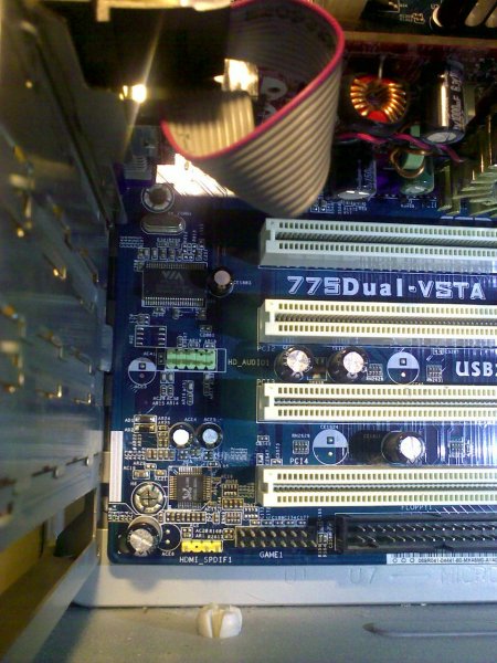

De most jut eszembe. Lehetséges ez alaplapon?
AsRock 775Dual-VSTA
Everest a hangvezérlőre azt írja:
Realtek ALC888/1200 @ VIA VT8237A High Definition Audio Controller
Esetleg fénykép alapján ez megmondható? Mert akkor tennék fel azt is részleteset.
Előre is köszönök mindent!
