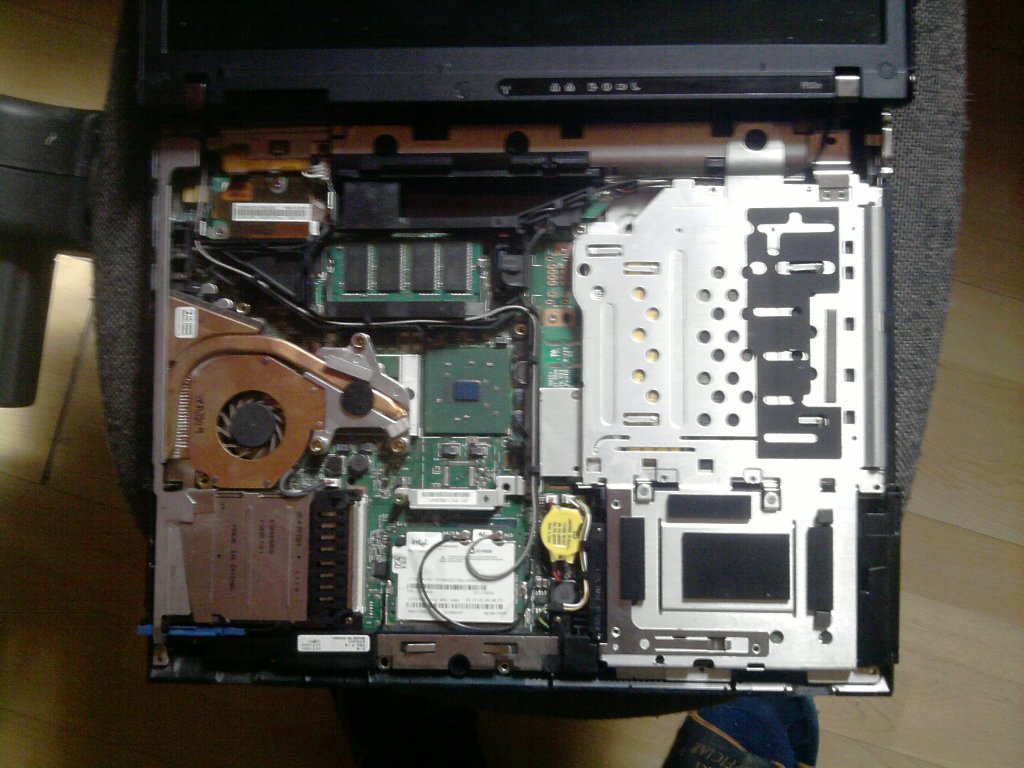

Lenne egy Ibm laptop nem valami extra (nem szeretném szervizben javíttatni mert lehet meg sem érné)
Minden működik annyi a baj, hogy a saját lcd kijelzője nagyon halvány ha megvilágítom akkor lehet látni. Rákötöttem egy monitort az oldalsó monitor kimenetre ott tökéletesen működik a kép. Kicsit olvasgattam itt a forumon és más is tapasztalt hasonló hibát. Azt írták, hogy több mint valószínű az inverter a hibás. A kérdésem az lenne, hogy az invertert az lcd képernyő mögött találom vagy a laptom alsó részén? Szétnyitottam a laptopot a kép csatolva. Hol keressem vagy már lehet is látni? Elnézést kicsit kezdő vagyok de ügyes kezem van

(#) didyman válasza Pocsay hozzászólására (») Márc 28, 2011 /
Lomex, HQ video... Alacsony ESR kondit kérj. Más NEm jó oda.
Ez egy remek R50-es gép. Az inverter a kijelző alatt van, nem az alsó felében. Lehet, hogy a cső hibás, lehet, hoyg az átvezetőkábel.
(#) Pocsay válasza didyman hozzászólására (») Márc 28, 2011 /
Köszönöm az információt.
És akkor annyi hogy ezt megveszem a régit leforrasztom aztán az újat a helyére és elvileg működik?
és az átvezetőkábel cserélhető? az inverter akkor biztos nem hibás? azt olvastam ha a cső hibás akkor nem éri meg javítani gazdaságosan igaz ez?
Cserélhető minden. A cső is. Megéri javítani is az invertert is többnyire. Mielőtt másikat veszel, mérj rajta tápot, engedélyezést, trafót. Trafó szekunderén párszáz-2kOhm lehet.
ne haragudj még egy kérdésem lenne, áram alatt bekapcsolva mérjem? vagy vegyem ki az alkatrészt és csak azon?
(#) liderces válasza Pocsay hozzászólására (») Márc 28, 2011 /
Szerintem rosszul közelitetted meg a dolgot. Rakd ösze és a kijelző burkolatát szedd szét. Ott van álltalában, kb ahol a ledsor van a kijelző alatt valahol ott lesz. Vagy ha beirod a gép tipusát a keresőbe akár szervizmanualt is találsz hozzá részletes sétszedési utmutatóval üdv
(#) Pocsay válasza liderces hozzászólására (») Márc 28, 2011 /
köszi már sikerült kiszednem a laptopbol az invertert csak azt nem tudom hogy most csak így simán kell bemérni vagy áram alatt? igazából semmi szokatlant nem látok magán az inverteren.

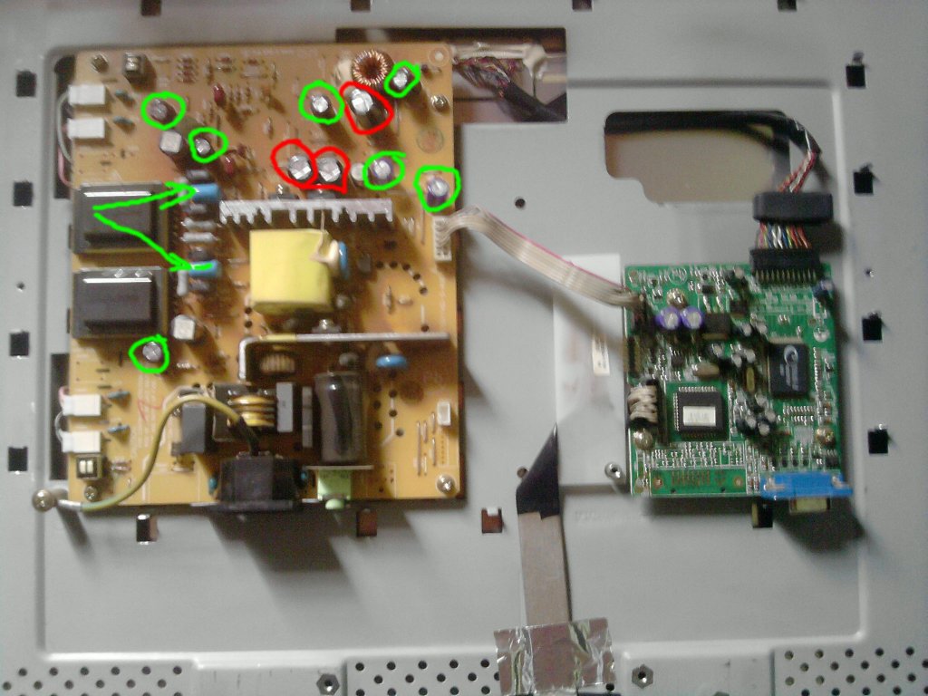

(#) polpolpol hozzászólása Márc 30, 2011 /

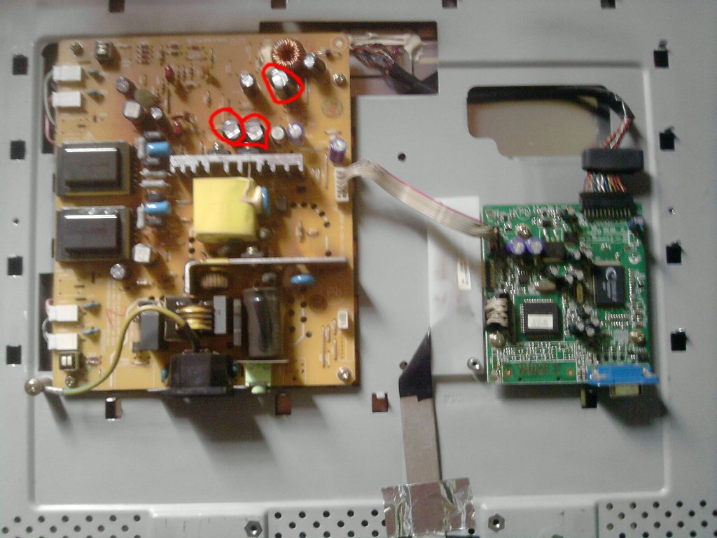

Nekem is Fujitsu Siemens monitorom van hasonló hibával (bekapcsolás után 2 másodpercig minden tökéletes aztán elsötétül).
Olvastam, hogy első körben cseréljem ki az alacsony feszültségű ESR kondikat. Megtettem a csatolt képen jelöltem, hogy melyikeket cseréltem.(piros csíkkal bekarikázott 3 darab)
A hiba jelenség sajnos megmaradt.
Valaki tudna segíteni esetleg mi a következő lépés?
(#) szati77 válasza polpolpol hozzászólására (») Márc 30, 2011 /
Cseréld ki mindet.
(#) zolika60 válasza polpolpol hozzászólására (») Márc 30, 2011 /
Hogy mi a hiba azt nem tudom, de a képről úgy tűnik, hogy a két egymás mellett lévő cserélt konditól jobbra a második mintha púpos lenne.
(#) polpolpol válasza szati77 hozzászólására (») Márc 30, 2011 /
Szati, hogy érted? minden kondit cseréljek? A kisebbeket is?
Amúgy nem púpos egyik sem.
(#) ColT válasza polpolpol hozzászólására (») Márc 30, 2011 /
A kondicsere rontani nem fog rajta, lehet, hogy megjavul, de ahogy én tapasztaltam, ilyenkor más baja van az inverternek
(#) polpolpol válasza ColT hozzászólására (») Márc 30, 2011 /
Kicseréltem az összeset. A csatolt képen jelöltem.
Más hiba az inverteren? Pontosabban mire gondolsz esetleg elmondanád hogyan mérjem be mi okozhatja a hibát?
Élőrre is köszi.
Nagyon nem vagyok ebben otthon, de trafó is lehet rossz, mármint az a legrosszabb eset. A másik lehetőség, hogy a meghajtóáramkör.
Sajnos én sem túl magas szinten javítok ilyesmit, szóval mint mondtam, nem sok lövésem van

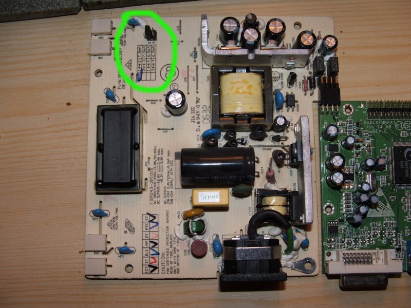

(#) Z0Z0 hozzászólása Márc 31, 2011 /
Sziasztok.A minap hozzám került egy 2006-os évjáratú Fujitsu Siemens L9ZA szervízvebn már volt előtte,szépen átkondizták.A hibajelenség bekapcsolás után logo,aztán kikapcs pár mp múlva.
Az inverteren a jumpert átraktam 3-4 állásba (6mA) .Az adapter pegig ami egy voltcraft switchnig ps áttettem 12v-ról 15v-ra.
Most teszt alatt van ,de eddig ok.
(#) Pocsay válasza Z0Z0 hozzászólására (») Márc 31, 2011 /
Szia Zozo!
Ha megkérlek elmagyaráznád kicsit részletesebben?
Az a jumper amiről beszélsz hasonló egy winyo jumperéhez? Vagy esetleg valamit forrasztani kell?
Meg az adapteren az egy kapcsoló? Képet esetleg tudnál felrakni a táp inverter panelodról? Vagy nálad nem egy panelon van?
itt a kép
(#) Z0Z0 válasza Pocsay hozzászólására (») Márc 31, 2011 /
A képet itt találtam a fórumban...hasonló jumper volt
(#) ColT válasza Pocsay hozzászólására (») Márc 31, 2011 /
Laptopról is meghajtható.
(#) ColT válasza Z0Z0 hozzászólására (») Márc 31, 2011 /
A jumper azt állítja be, hogy mekkora áramfelvételű csövet akarsz meghajtani...
Hogyan kapcsol ki a monitor? Kikapcs., és aztán vissza?
A magasabb fesztől fura, hogy működik... Az adapter nem lehet kehés?Az is kissé kiszáradt, és terhelésre leeseik a fesz?
Próbáld ki a moncsit egy PC tápról, az elég stabil, és jól terhelhető 12V.
