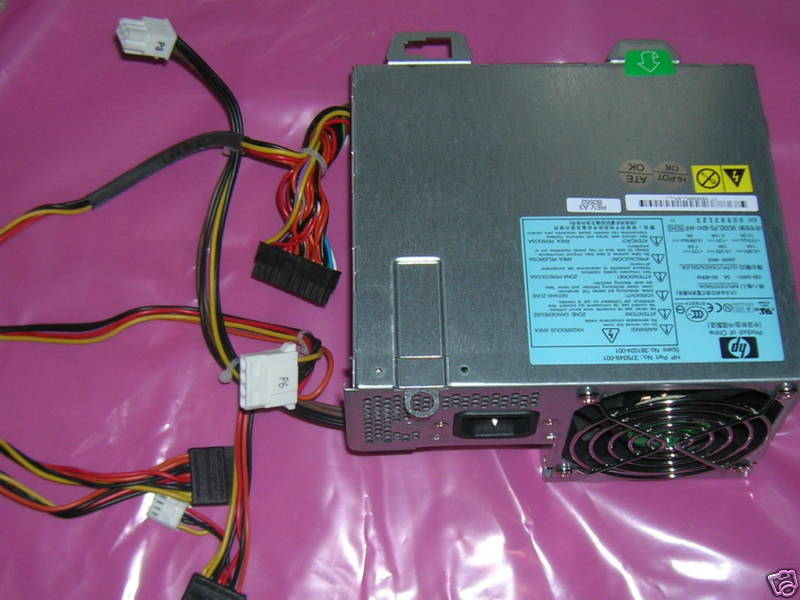

Sziasztok! lenne egy problémám, kaptam egy HP rp5700
pc-t és nem volt benne tápegység, a kérdésem hol tudnék bele szerezni, vagy esetleg nem -e lenne valakinek elfekvőben? a tápcsati nem szabványos és emiatt mást nem tudok bele faragni! a tápról képeket mellékeltem! Bármilyen megoldás érdekel, vagy a tápnak a lábkiosztása is jó lenne! Ü: Zoli
