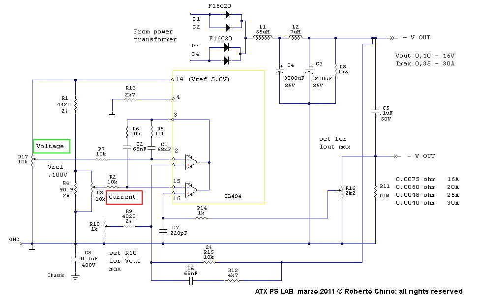

(#) sector99 válasza szucsip hozzászólására (») Feb 5, 2013 /
Légy szíves írd le, hogy mi a nem jó ezen a rajzon ? Most akarom megcsinálni.
Köszi !
(#) szucsip válasza sector99 hozzászólására (») Feb 5, 2013 /
A rajz jó, és működik is a kapcsolás. Legalábbis itt fórumon arról számolnak be, hogy rendben, jól működik. Inkább elvi hibának tartom azt, amit írtam. A kimeneti feszültség (kimeneti áram*soros ellenállás értékkel) (0,06 Ohm eredetileg) csökkenni fog a terheletlen állapothoz képest.

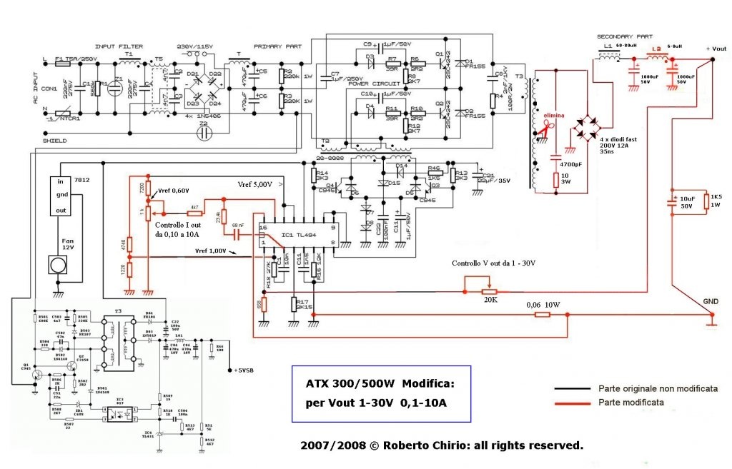

(#) laszlokunstar válasza slikkmete hozzászólására (») Feb 6, 2013 /
Ha van kedved finoman szabályozni a tápodat, a mellékelt rajz szerint módosítsd a szabályzókört. Áram- és feszültség maximumát be tudod állítani 2 potméterrel, és a másik kettővel pedig az előzőekkel beállított határokon belül tudsz szabályozni. Így véletlenül se adhatsz túlfeszültséget, vagy nem mehet át nagyobb áram a kapcsolásodon, mint amit előtte beállítottál. A rajz forrása a kapcsolási rajzod tervezőjétől származik. (chirio.com)

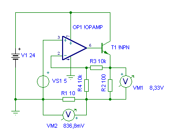

(#) proli007 válasza Ge Lee hozzászólására (») Feb 7, 2013 /
"Az osztó alját nem a sönt elé, hanem utána kötöd"
Ez sajnos nem így van, még rosszabb lesz a helyzet..
üdv! proli007
(#) Ge Lee válasza proli007 hozzászólására (») Feb 7, 2013 /
Tudom, már leírtad hogy így sem jó, nekem mégsem esik egy tizedet sem a fesz 5A-nél sem, annak idején csináltam erről videót is. Az meg miért lenne rosszabb, ha a hibaerősítőnek nem a nulla, hanem a sönt utáni nulla lesz a földpontja?
Én akkor is írtam, hogy hiszek neked, de ez nem hit kérdés. Készítettem egy szimulációt, hogy lásd nem a levegőbe beszélek.. Igaz arányaiban nem olyan, de így szemléletesebben látható a hiba. Az 5V referencia és a kétszer 10kohm miatt, 10V kimeneti feszültségnek kellene lenni. De annyi van?..
üdv! proli007
Amit rajzoltál annak ebben a formában nem sok köze van ehhez a táphoz, de majd legközelebb csinálok akkor egy olyat is, meg videót a működéséről.
Miért mondod, hogy nincs köze hozzá? Persze hogy ez nem egy PC táp, csak a szabályozás szimulációja. De a szabályozás ugyan úgy történik. Vagy szerinted nem ilyen a szabályozás felépítése? Ott a negatív ágban a Shunt, és a feszültség szabályzó osztó, a Shunt után, ahogy írtad.. Ha nem így van, akkor rajzold le már légy oly kedves, had értsem én is.
