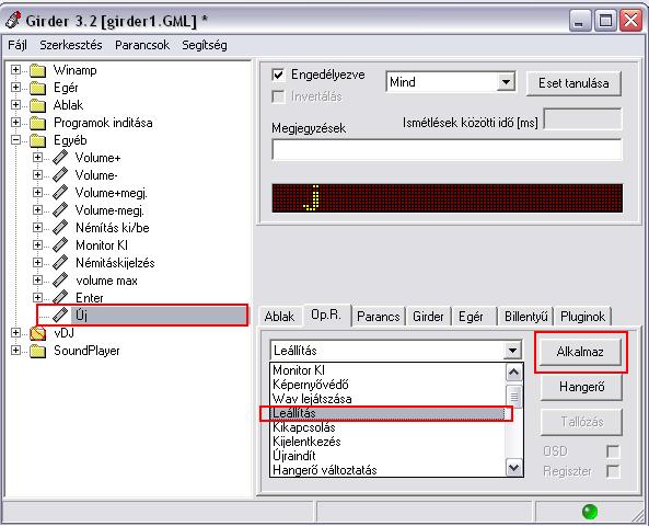

Én arra lennék kíváncsi, hogy a PC kikapcsolást hogyan lehet beprogramozni a Girder3.29- nél.
Köszönettel: Jani
(#) zenetom válasza blackjani hozzászólására (») Feb 24, 2010 / 1
A képen rajta van. Ha a leállítás nem működne akkor a kikapcsolást válaszd, de vigyázz, mihelyst (ezt a szót így kell leírni? ) megnyomod a gombot, elindul a leállás.

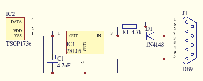

(#) Bütyk-örmester hozzászólása Feb 26, 2010 /
Sziasztok csak nem megy az infravevőm és nem értem miért mert minden alkatrész megfelelő, amilyen a rajzon fel van tüntetve. SFH-5110, 4,7uFos kondi, L78L05ös feszültségstabilizátor, 4,7kOhmos ellenállás, és 1N4148-as dióda. Mégsem működik rendesen, lehetséges hogy túlmelegedett valamelyik miközben ráforrasztottam a panelra?
(#) san398 válasza Bütyk-örmester hozzászólására (») Feb 26, 2010 /
Melyik kapcsolás alapján építetted meg? Mert van olyan rajz ahol a 78L05 fordítva van berajzolva, ha nem figyel valaki oda akkor fordítva köti be.
(#) Bütyk-örmester válasza san398 hozzászólására (») Feb 27, 2010 /
Ezt a kapcsolást épitettem meg de nem nagyon akar müködni. Lemértem hogy hol mekkora a feszültség és az SFH5110-nek a tápágán nem túl gyakran lehet 5V-ot mérni leggyakrabban 4,96 de ez folyton változik 4,96 V-tól 5 V-ig. Ez nem lehet gond?

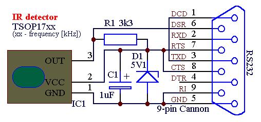

(#) moltam válasza Bütyk-örmester hozzászólására (») Feb 27, 2010 /
Szerintem felesleges a 7805. Építsd meg a zeneres verziót az még egyszerűbb is...
(#) zenetom válasza moltam hozzászólására (») Feb 27, 2010 /
Én is ugyanezt építettem meg és nálam tökéletesen működik.
(#) Bütyk-örmester válasza moltam hozzászólására (») Feb 27, 2010 /
Én is azon gondolkodom hogy érdemes e ezzel a szarral foglalkozni vagy épitsem meg a zeneres verziót. A Girder is a zenerest ajánlja.
(#) moltam válasza zenetom hozzászólására (») Feb 27, 2010 /
Nincs a kapcsolással baj csak szerintem túlzás kissé a stabkocka.Én ezt építettem bontott alkatrészekből.

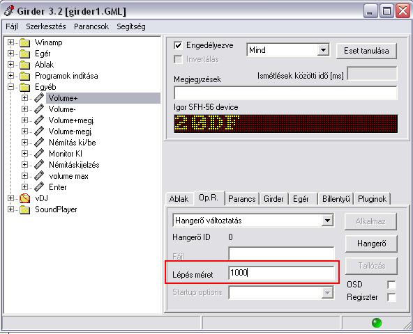

Egyetlen kérdésem lenne a girderhez, hogy a win hangerejének növelését ill csökkentését milyen bill kombinációra kell beállítani?
(#) san398 válasza Bütyk-örmester hozzászólására (») Feb 28, 2010 /
Ez a minimális eltérés az 5V-tól nem lehet baj.Az SFH adatlapja szerint 4,5-5,5V-ig lehet a táp.Ott valami más hiba lesz. Próbálj rámérni az ir vevő kimenetére amikor a távirányítóval jelet adsz neki, hogy veszi e a jelet.
Az mindegy, hogy zener vagy 78L05, mindkettő megy mert már kipróbáltam. A stabilizátorosnál már nem emlékszem,hogy össze volt e kötve az 1-es és a 3-as láb a soros csatlakozónál. Sokaknál XP SP3-nál a zeneres működik ahol az 1. és 3. láb össze van kötve.
(#) zenetom válasza Mikeemn hozzászólására (») Feb 28, 2010 /
Nem csak billentyű kombinációkat tud szimulálni a Girder.
A képen rajta van mit állíts be, ha csökkenteni akarod a hangerőt akkor negatív számot írj be.
(#) Mikeemn válasza zenetom hozzászólására (») Feb 28, 2010 /
Köszönöm szépen így már minden tiszta. Üdv!
