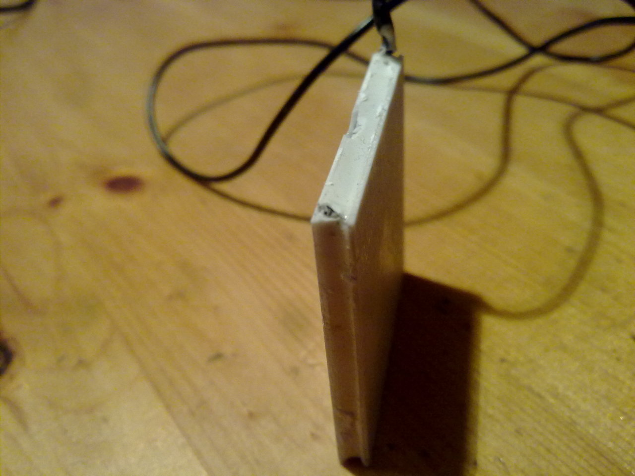

(#) Lagolit hozzászólása Feb 6, 2013 /
Szervusztok!
A képen látható Peltier elemről leszakadt az egyik kábel, megforrasztható ez még egyáltalán?

(#) epyn válasza Lagolit hozzászólására (») Feb 7, 2013 /
A fehér ragasztót óvatosan kapard ki és hozzáférsz a forrszeméhez.
De nagyon óvatosan,ne sértsd meg az cella elemeit,mert jóesély van rá hogy akkor kidobhatod.
Múltkor én a kerámialapkák mentén szikével végig megvágtam és szépen ki tudtam húzni a ragacs csikocskát.
