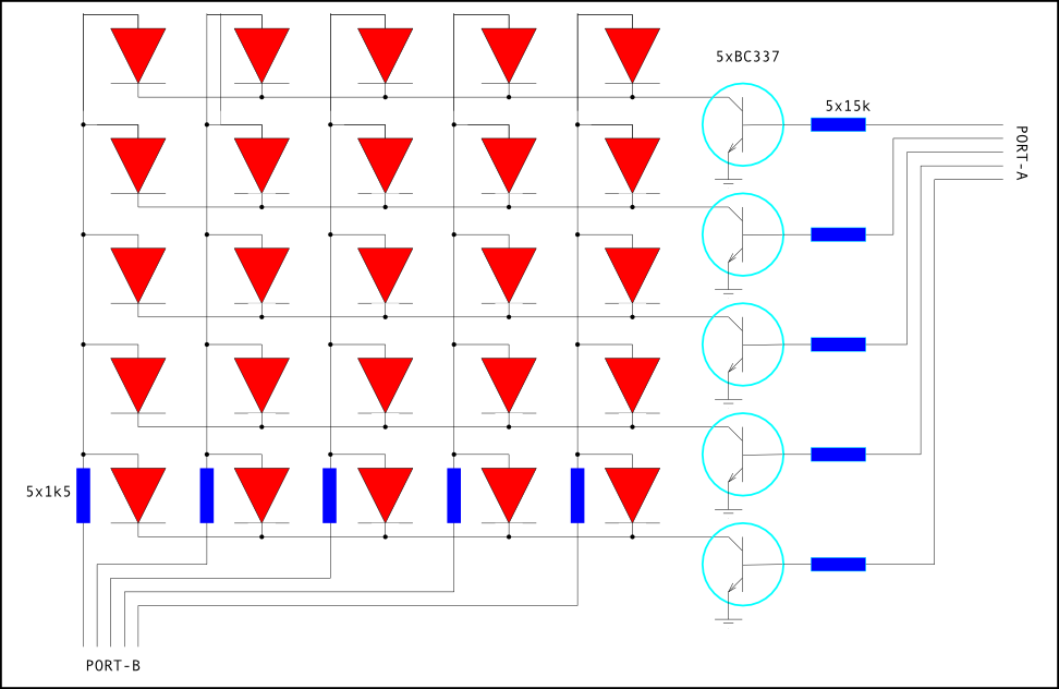

Segítséget szeretnék kérni.
Egy olyan kapcsolási rajz kellene amivel LED-eket lehet vezérelni 16F84A PIC-kel.
25 ledre gondoltam(5x5-ös négyzet).
Ezen szeretném tanulni a PIC programozást.
Ha tudtok a kapcsolási rajzhoz mellékelni egy nyák tervet azt nagyon megköszönném.(pdf vagy kép formátumba)
A válaszokat előre is köszönöm!
Ha már van egy ilyen téma akkor elnézést, de tegnap óta keresgéltem és nem találtam. :S (Nem eszetlenül használtam a keresőt!!)

(#) varttina válasza ivanicsm hozzászólására (») Okt 23, 2010 /
Szia! Talán egy ilyen áramkörre lenne szükséged.
(#) vicsys válasza varttina hozzászólására (») Okt 23, 2010 /
Nem sok 1 kicsit az 1,5K az anódoknak? Tekintettel arra, hogy konstans +5V mellett 330ohm-ra adódik az előtét és itt multiplexálva vannak...
(#) varttina válasza vicsys hozzászólására (») Okt 23, 2010 /
Igazad van, sok, bár ez a LED tipusától is függ. Csak az elvi kapcsolást akartam bemutatni. Azért írtam 1k5-öt, mert bizonyos PIC-ek tudtommal nem nagyon bírják a kimeneti terhelést.
(#) potyo válasza varttina hozzászólására (») Okt 23, 2010 /
Az kiderül a konkrét chip adatlapjából, hogy mekkora árammal lehet a kimeneteit terhelni. 16F-nél 25mA szokott lenni, ami 5V-os tápfeszültség esetén 150 ohmos ellenállást is megenged.
