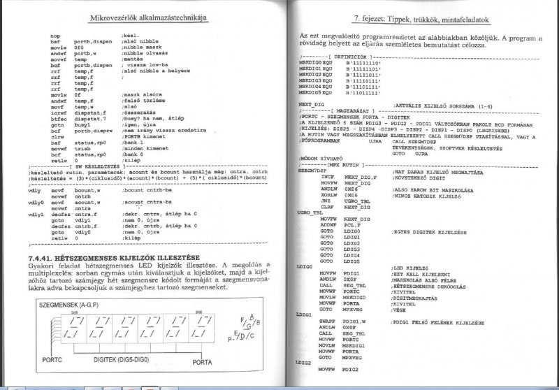

(#) Tices válasza potyo hozzászólására (») Nov 7, 2010 /
sziasztok!
majdnem elkészült a fordulatszámmérőm.
Timer1 számol, RB0-ra megy a jel. Osztás működik, BCD-be váltás megy. PIC-be még nem volt égetve. Szimulátorba úgy néz ki, hogy megfelelően számol. Egyedül a multiplex-el szívok. Sehogy sem akarja az igazságot. A Kónya (2000-es kiadású) IC mikrovezérlők alk... könyvből néztem ki a 7 szegmenses kijelző vezérlését, az hat digitre készült. Belefutottam a pclath addwf problémába, amit azt hiszem, sikerült megoldanom, de a multiplex nem megy. DIGIT1-4 ig érkeznek a kijelzendő számok (BCD-ben). Próbálkozom már vele egy ideje, de valahogy nem akar jó lenni. A Kónya könyvben JNZ-t használ a Digit ugrásokra, ezt átírtam BNZ-re (gondolom nyomdai hiba). Valaki átnézné, hogy mi lehet a gond? Köszi előre is! Mellékletben a program.
(#) proli007 válasza Tices hozzászólására (») Nov 7, 2010 /
A PCLATH-t a Call utasítás kiadása előtt kell feltölteni (nem amikor már a rutin elején állsz), mert a hívás, így megy arra a memória lapra ahol a rutin van. A RET, meg majd visszatölti a régit. (Persze ha a hívás és a rutin azonos lapon van, akkor nem változik, ilyenkor még nem veszed észre..)
üdv! proli007
(#) Hp41C válasza Tices hozzászólására (») Nov 8, 2010 / 1
Nézd meg jobban "kiiras" rutinodat:
- A "NEXT_DIG" változó kezdetben 0.
- A követekzó kódrész a 0..3 értékeket 4 -re alakítja:
  1. INCF    NEXT_DIG,F
  2.         MOVFW   NEXT_DIG
  3.         ANDLW   0x04
  4.         XORLW   0x04
  5.         movwf   W_TMP
- Ha az eredmény nem 0, akkor meghívódik a "UGRO_TBL" eljárás, ami csak 0..3 étrékekre van felkészítve. A 4 érték hatására a vezérlés a "kiiras" -ra kerül ismét.
- Elég hamar eléri a "NEXT_DIG" változó a 4 értéket, ekkor, törlődik és az "digit1_ki" rutin fut le.
- A kiiras rutin a következőre egyszerűsíthető:
  1. kiiras
  2.         MOVLW   HIGH(UGRO_TBL)
  3.         MOVWF   PCLATH
  4.         INCF    NEXT_DIG,w
  5.         andlw   3
  6.         movwf   NEXT_DIG
  7.         ADDWF   PCL,F
  8. UGRO_TBL
  9.         GOTO    digit1_ki
  10.         GOTO    digit2_ki
  11.         GOTO    digit3_ki
  12.         GOTO    digit4_ki
Ha indirekt elérést használnál, a "kiiras" funkció megoldható lenne kiszámított ugrás nélkül...
Érdemes lenne a BCD -be váltáshoz az ezen a lapon található rutint felhasználni.
(#) Tices válasza Hp41C hozzászólására (») Nov 11, 2010 /
Működik! 50hz-ről próbapanelon! Egy asztali lámpáról szedem a jelet (és a táp is erről megy).
Itt is ugrál egy kicsit 1499-1500 között. Most gondolkozom az átlagoláson és azon, ha nincs jel, akkor túlcsordul a timer1 így ezt is le akarom kezelni, egy kis animációval (semmi csicsa, egyszerűen). Szeretném még, hogy bizonyos fordsz. felett villogtatni a kiírást és a maximális fordulatszám eltárolásán, de ez már csak a jéghegy csúcsa lenne. a Ha végleg elkészül felteszem a teljes kapcsolást!
