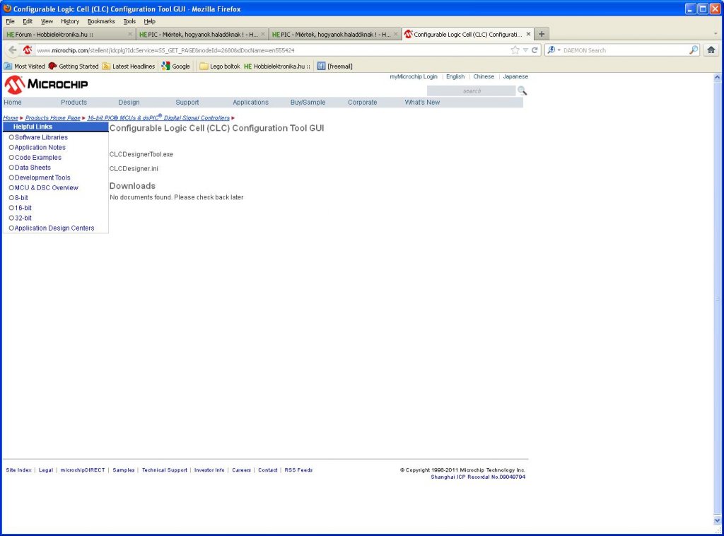

Egy kicsit eldugták a GUI tervezőprogramot! A lapon lefelé görgetve a Configurable Logic Cell (CLC) Configuration Tool GUI linket kell megkeresni.
(#) Hp41C válasza icserny hozzászólására (») Feb 9, 2012 /
Tényleg el van dugva egy kicsit... Még mindig nem került a helyére.
(#) dinokal válasza Hp41C hozzászólására (») Feb 9, 2012 /
A helyén van .
(#) Hp41C válasza dinokal hozzászólására (») Feb 9, 2012 /
Nézem, nézem, de nem találom... Majd később visszanézek... Máshonnan (konkrét típus lapjáról), már okóberben letöltöttem...

(#) icserny válasza dinokal hozzászólására (») Feb 9, 2012 /
ITT kellen lennie. De nincs.
