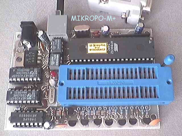

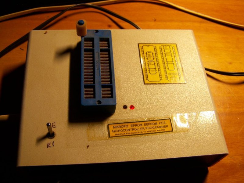

(#) slogan válasza watt hozzászólására (») Dec 30, 2008 /
Van de nincs hozzá szoftver (Atmel a lelke)
Torkos Csaba féle Mikropo

http://www.mikroklub.hu/htm/tools.htm
ja.....
A Mikropo-hoz kapott "mikropo.exe" programmal...
De ez csak a hardverével együtt műxik
