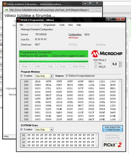

Szerintem meg egyszerűen védett a kód amit beégetsz! Ott van a képen a Code Protect nagy pirossal! Vedd ki a kódvédelmet a konfigurációból, különben csak csupa nullákat fog kiolvasni az égető. Ez normális dolog... Valamint a program még futhat is, ha kipróbálod, és jól van megírva és megépítve a környezet.
(#) enree válasza watt hozzászólására (») Márc 1, 2011 /
A kód védelem nem kiolvasás ellen véd? :hide:

(#) watt válasza enree hozzászólására (») Márc 1, 2011 /
Az ellenőrzékor mit csinál az égető, ha nem kiolvas(ná)?
(#) enree hozzászólása Márc 1, 2011 /
Sima égetésnél ezért nem küld hibaüzenetet! Sőt olvasáskor sem, csak nullákat olvas ki...

(#) Hp41C válasza enree hozzászólására (») Márc 1, 2011 /
Csak a következő Verify parancsnál küld majd.
(#) enree válasza Hp41C hozzászólására (») Márc 1, 2011 /
De égetésről volt szó, nem?
Nem írta le, mit csinált pontosan... A programozásnál előbb beprogramozza a programtárat, az adatmemóriát. Leellenőrzi őket. Csak ezután állítja be a konfigurációs biteket. Ez a folyamat aktivizált kódvédelemmel is lefut hiba nélkül. A következő Verify osszehasonlítaná a buffer tartalmát a kontrollerből kiolvasott adatokkal, de a kontrollerből már csak 0 -kat olvas. Ekkor jön az üzenet.
Akkor sajna tényleg hibás lett a PIC.
