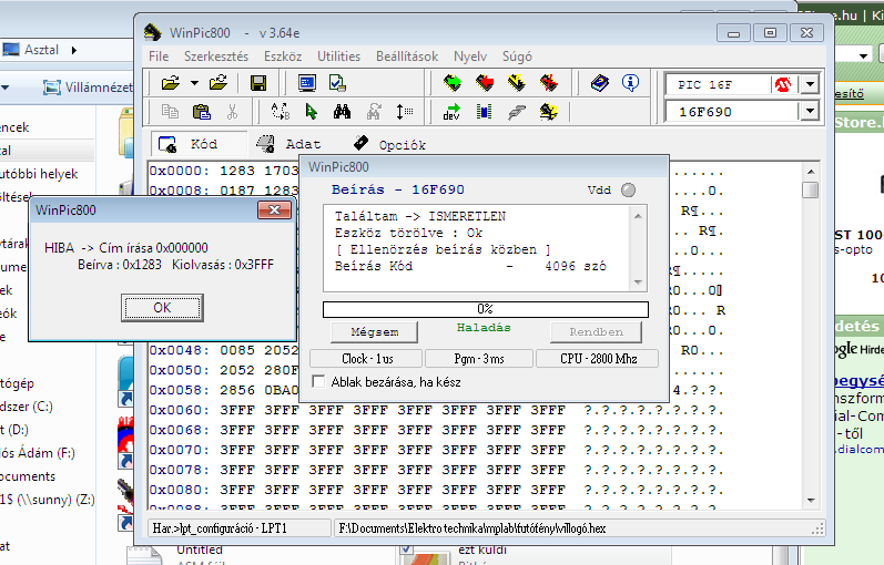

(#) adamhollos hozzászólása Márc 2, 2011 /
mit csináljak ha ezt a hiba üzenetet küldi a winpic800?

(#) Hp41C válasza adamhollos hozzászólására (») Márc 2, 2011 /
Az előbb kérdezted, hogyan lehet a RA4 és RA5 lábakat I/O-nak, valamint a MCLR lábat bemenetnek használni. A PGC és PGD lábakat kimenetnek állítod be. Ilyen beállítás mellett a kontroller a Vdd ráadására azonnal indul, egy - két utasítás után a PGD és PGC lábakat kimenetnek állítja be - a programozó nem tud a kontrollerrel kapcsolatot teremteni.
Két megoldás lehet:
- Use Vpp first programming entry - Vpp bekapcsolásával belépni a programozási módba,
- A program elején, a PGC és PGD vonalak kimenetté állítása elé néhány 10ms késleltetést betenni.
(#) adamhollos válasza Hp41C hozzászólására (») Márc 2, 2011 /
A program elejére az endc után meghívtam a var-t de még most sem jó
a watt féle égetővel próbálkozom

(#) watt válasza adamhollos hozzászólására (») Márc 2, 2011 /
Gondolom tettél rá még Vdd és Vpp vezérlő tranyókat ugye?
A hibaüzenetből arra lehet következtetni, hogy semmit nem tud beégetni az égető. Lecsekkoltad, hogy rendben vannak a feszültségek az ICSP vonalon(PIC nélkül!)?
A WinPIC800-on van olyan lehetőség, hogy Vpp firts programming? Én még nem használtam ezt a funkciót rajta és most telepítve sincs nem tudom megnézni.
(#) watt válasza Hp41C hozzászólására (») Márc 2, 2011 /
Biztosan nem tud programozói módba lépni a PIC, ha Vdd után indítja a Vpp-t? Ha belép programozói módba, akkor mindegy, hogy a PGD, PGC ki, vagy bemenet nem?
Nekem soha nem volt még ilyen gondom! Ebből kifolyólag a WPB sem támogatja ezt a módot. Sőt, én eddig kifejezetten károsnak gondoltam ha a Vpp hamarabb jelenik meg. A 10k-s felhúzó környékén is gondok lehetnek, erről már korábban beszéltünk, jól is kiveséztük.

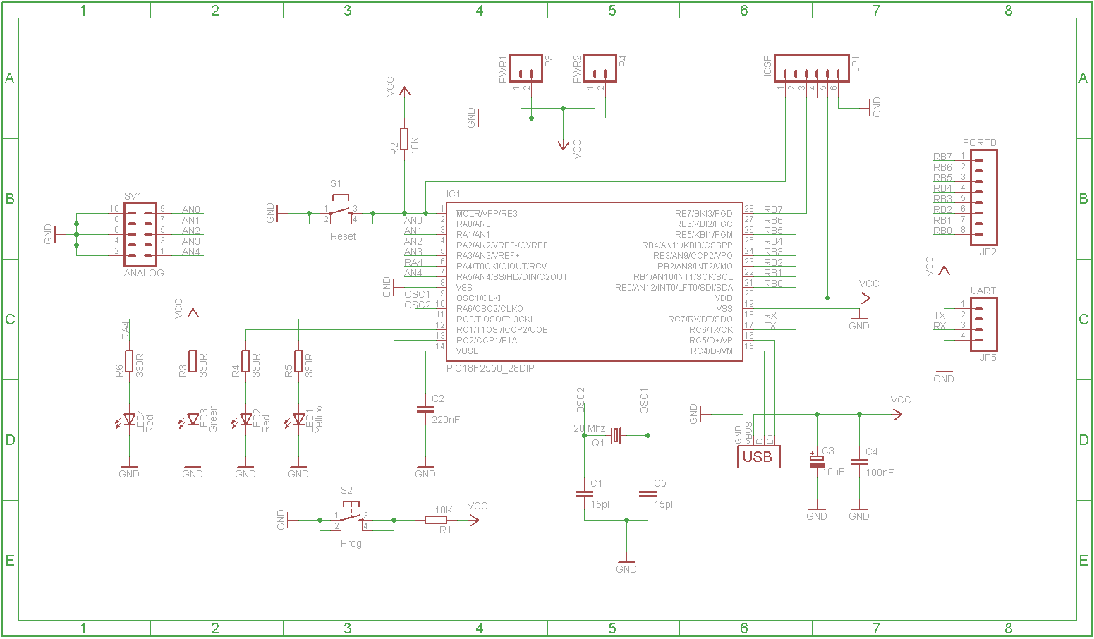

(#) Muszy hozzászólása Márc 2, 2011 /
Sziasztok, segítséget szeretnék kérni. A mellékelt kapcsolási rajz szerint építettem egy panelt, de icsp-n keresztül nem ismeri fel a pic-et az ICD2. Egyébként, mivel amatőr vagyok elektronikából, ha valami még nem stimmel a rajzon légyszíves jelezzétek.
Üdv.: Muszy
(#) watt válasza Muszy hozzászólására (») Márc 2, 2011 /
Nem látok 100n-s kondikat a táplábaknál.
Ezen kívül nem látok hibát. Ha az ICSP csatit jól kötötted be az égetőre, akkor ennek működnie kéne a kondik után.
(#) Muszy válasza watt hozzászólására (») Márc 2, 2011 /
Egy 10u-s, és egy 100n-s kondit tettem az USB után. Egyébként égettem be egy egyszerű led villogtató programot, és az simán ment. Ugyanezzel a csati kiosztással másik panel megy. Átnézem még egyszer a nyákot, hátha ott van valami.
Nem elég a tápon a kondi, Ismétlem, a PIC tálábaihoz kell, azaz ha több van, akkor több! A lehető legközelebb és a lehető legszélesebb vezetékeléssel a panelen. A tápot amúgy is szélesebbel szokás vinni, de ez már itt erősen OFF!
Egyébkén ha olvasnál is nem csak kérdeznél, akkor épp most volt ismételten bizonyítva ennek fontossága. A kérdés-válasz soron vissza lehet menni, ha érdekel miből idnult ki dolog. Bővebben: Link
(#) Hp41C válasza watt hozzászólására (») Márc 2, 2011 /
A Microchip hivatalos fórumán olvastam. Volt egy srác, aki vette a fáradságot és visszaküldött a Microchip -nek néhány beprogramozott 16F88 -at, mert még ők sem akarták elhinni. A 18 lábú kontrollereknél bukkant elő (MCLR letiltva, LVP letiltva, T1 oszcillátor engedélyezve), hogy a programozókkal csak egyszer lehetett beprogramozni. Meg tudom erősíteni, hasonlót csináltam én is - akkor olvastam utána. 50ms várakozás a program elején megoldotta a kérdést.
Egy - két hozzászólással később a PIC12F629A -vel kapcsolatban írták, hogy a PGC vagy a PGD a program legelején történő kimenetnek állítása is problémát okozhat. (Ott volt más probléma is - 1k soros ellenállás a vonalakon.)
16F87, 16F88, 16F818, 16F819 a programozást akadályozhatja a T1 oszcillátor kvarca, sőt a kvarcot tönkreteheti a programozás - frissítéskor a kvarc áramkörét meg kell szakítani / a kvarcot ki kell venni.
Ok, végigolvastam, bocs az elhamarkodott kérdésért. Teszek be kondikat.
Rendben, reméljük csak ez volt a baj! Azért nézd át mégegyszer, hátha van valami kis hiba!

(#) Hp41C válasza Muszy hozzászólására (») Márc 2, 2011 /
RB5 / PGM lábat 10k -val a földre, a RC7 / Rx lábat 10k -val a tápra kellene húzni.
Kipróbáltam, mindegy hová vannak húzva ennél a PIC-nél.
