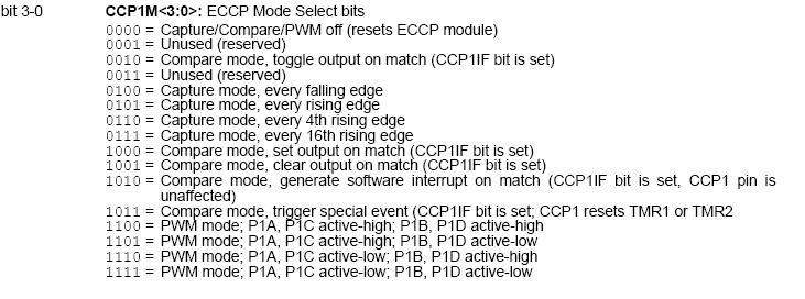

(#) zolo válasza Hp41C hozzászólására (») Feb 28, 2011 /
A 6. sor figyelmetlenség volt. De nem értem az adatlapon, hogy mi a P1A, P1B... Én nem ezeket használom, hanem a CCP1 és CCP2 lábakat. Átírtam a CCP1CON regisztert 0X0C-re és jó, de nem tudom a pontos okát.
(#) Hp41C válasza zolo hozzászólására (») Feb 28, 2011 / 1
A CCPCON1:7..6 bitjei mondják meg, melyik kimenet(ek)et használja a modul. Ha ez 00, akkor csak a P1A azaz CCP1OUT lábat használja.
A CCP1CON:3..0 állítja be a modul funkcióját:
1100 - PWM aktív magas kimenet(ek)
1111 - PWM aktív alacsony kimenet(ek).
Megvaaan
Köszönöm szépen a válaszokat.
De akkor az aktív szintet csak a CCP1 esetében tudom változtatni? A CCP2 esetén ezek szerint nem is lehet?

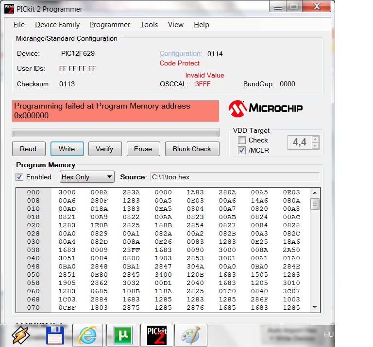

Egy olyan kérdéssel fordulnék hozzátok, hogy szeretném megépíteni a Vicsys féle TOO berendezést, amit a 12F629 PIC vezérel. A gondom az lenne, hogy ezt a fajta Pic-et én nem tudom égetni a pickit 2 klón "szilva" féle égetőmmel ( valami OSCCAL gondja van mindíg).
Kérdésem az lenne hogy 12F683-al vajon működhetne a kapcsolás?
A válaszokat előre is nagyon köszönöm.
(#) enree válasza raiman hozzászólására (») Márc 1, 2011 /
Nekem is klónom van és nincs baja a 629-el... biztos minden érintkezik, aminek kell?
(#) enree válasza jdani hozzászólására (») Márc 1, 2011 /
Mit kellene tudjon a progi?
(#) raiman válasza enree hozzászólására (») Márc 1, 2011 /
Az érintkezésekkel nincs gond.
Már sok Picet égettem vele. Csak a 12F629-et nem szereti.
(#) raiman válasza raiman hozzászólására (») Márc 1, 2011 /
Ezt irja ki az égetés után.
Szerintem, a pic hibás...
Elképzelhető az is.
Majd veszek egy másikat és kipróbálom.
Köszi a gyors segítséget!
(#) jdani válasza raiman hozzászólására (») Márc 1, 2011 /
PIC halál....
