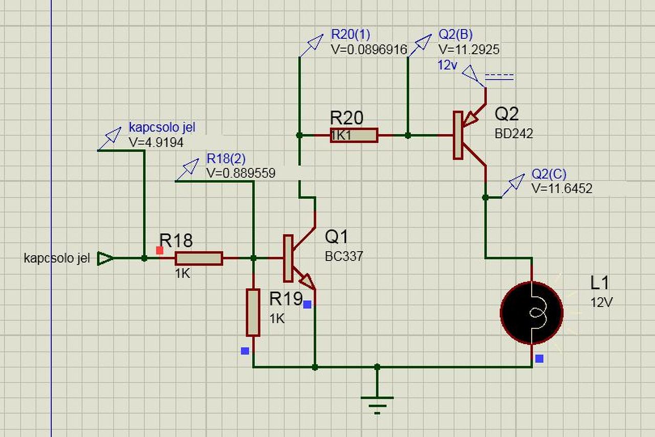

(#) ktamas66 válasza don_peter hozzászólására (») Júl 20, 2014 /
Az R20-on csak akkor folyik áram, ha a Q1 nyitva van, viszont ha nyitva van az nyitja a Q2-t. ezért az R19-en ilyenkor kb. 0,6V van szinte az ellenállástól függetlenül. Viszont amikor Q1 zárva van, az R19 húzza fel a bázis feszültségét az emitterhez. Mivel itt nem folyik szinte semmi áram, az ellenállás értéke nem lényeges. Azért szoktak több 10k-ra választani, hogy amikor a Q1 nyitva van ne szóljon bele a kapcsolásba (folyjon az áram a bázison, ne az ellenálláson ). Mivel a BC337-nek is van erősítése a 10mA kollektor áramhoz bőven elég 1mA bázisáram ( tehát 5V-nál 4,7k). A PIC kimenetét sem muszáj terhelni (kisebb táp IC kell ).
100mA-hez nem kell BD tranzisztor, BC327 is megteszi.

(#) don_peter hozzászólása Júl 20, 2014 /
Tehát ha jól értem akkor minden tranzisztornál (esetünkben a BC337-nél és a BD242-nél is) 0.7v vissza eséssel kell számolni emitter és bázis között ami egy dióda nyitófeszültségével egyelő.
Ez eddig oké..
Na most az R19-et kivettem és betettem a BC-hez.
R20 maradt.
Akkor ezzel az R20-al állítom be a BD bázis áramát amelyet majd ő fel fog erősíteni.
Itt akkor mehet ez a számolás: (12v - 0.7v) / 1K1 == 10mA
Ezt felerősíti akkor elvileg 25 szőrösére ami akkor 250mA lesz elvileg
R19-nek akkor most mi is a szerepe így itt a BC337-nél?
Most az R19-et hogy választom meg? Csak hasra ütök?
A hozzászólás módosítva: Júl 20, 2014
(#) Hp41C válasza don_peter hozzászólására (») Júl 20, 2014 /
„R19-nek akkor most mi is a szerepe így itt a BC337-nél?”
Az R19 biztosítja, hogy a Q1 biztosan le legyen zárva, ha a kapcsolójel meghajtó köre nagyimpadanciás. Pl.: amikor a PIC még nem éledt fel és a vezérlő lába még bemenet.
Ugyan ilyen feladatra ajánlottam az előbb a PNP tranzisztor emittere és bázisa közé egy ellenállást. Ha Q1 lezár, a Q2 bázis köre nagyimpedanciás lesz és Q2 zavarjelekre (motorgyújtás) is kinyithat.
Méretezés: Akkora legyen, hogy a kialakuló feszültségosztó lehetővé tegye a tranzisztorok telítéses üzemmódba való vezérlését. Q1 -nél minimum 1V, Q2 -nél inkább 1..2V bázisfeszültséget engedjen meg. (Ha MOS-FET -et használnál, az Ugsth határfeszültséget meghaladó feszültséget kell biztosítani, aminél a maximális terhelőáram át képes folyni a FET -en kellően alacsony csatornaellenállás (disszipáció) mellett. Ebben az esetben jobb lenne Q1 -nél közvetlenül a vezérlőjel és a föld közé tenni, Q2 nél pedig Q1 kollektora és a +12V közé. Így a feszültségosztás elkerülhető.)

(#) don_peter válasza karak74 hozzászólására (») Júl 21, 2014 /
Hp41C : köszi a magyarázatot most már akkor tudom miért kellenek azok az ellenállások.
karak74: írtam egy pici rutint amely egy bit-et a B porton magas szintre emel, majd következő ciklusban alacsonyra, ez a láb a képeken a "kapcsoló jel" nevet kapta.
Egyelőre még csak szimulátorban létezik a kapcsolás szóval lehet variálni rajta.
A kérdésem most azt, hogy eddig mA-t és Ohm-ot kellett számolni, hogy számolom ki azt, hogy Q1 bázisán 1v, Q2-n 1..2v legyen?
A hozzászólás módosítva: Júl 21, 2014

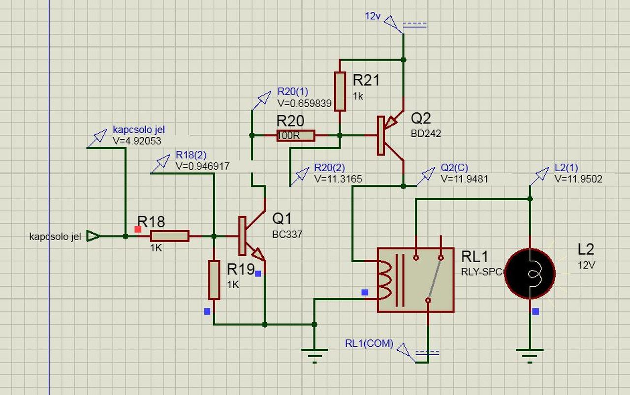

(#) Hp41C válasza don_peter hozzászólására (») Júl 21, 2014 /
Q1: A PIC tápfeszültsége legyen 5V, a kimenetén a magas szint minimális értéke néhány mA terhelés mellett ius magasabb, mint 4.5V. A kapcsolt relé tekercsárama legyen max 1A. A Q2 áramerősítési tényező minimuma 1A -nél legyen 10. A bázisárama ekkor 100mA. Q1 áramerősítési tényezője 100mA kollektor áram mellett legyen 50. Q1 bázisárama 2mA. Telíttéses üzemmódot használjunk: a bázisáram legyen jóval nagyobb a számított értékeknél.
Ha R18 = R19 = 1k. Ekkor R18 bal oldalán 4.5V, a jobb oldalán 1V mérhető, a bázis áram ekkor (4.5-1) / R18 - 1/R19 = 3.5mA.
Hasonlóan R20 = 100 Ohm, R21 = 10k: a bázisáram (12 - 2) / R20 - 2 / R21 = 99.8mA. Ebből a Q2 kollektor árama 10 * 99.8mA = 998 mA.

Közben csatoltam egy képet kiegészítve a Q2 ellenállással is.
Igazad van, elütöttem... 2.5mA a helyes érték.

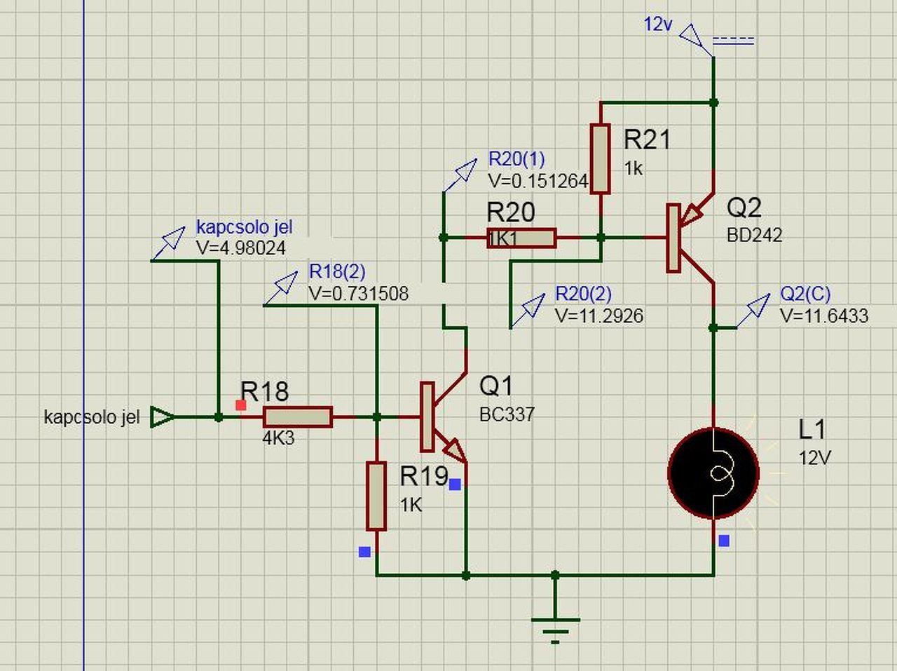

(#) don_peter válasza Hp41C hozzászólására (») Júl 21, 2014 /
"bázisáram legyen jóval nagyobb a számított értékeknél."
Tehát akkor Q1-nél elég a 2.5mA vagy ott legyen kicsivel több?
Kicseréltem a Q1 ellenállásait 750 Ohm-ra így a bázisáram 3.33mA-re nőt.
Legalább is remélem..
R18 = R19 = 750R
Tehát .: (4.5v - 1v) / R18 - 1/R19 = 3.33mA
Ez már elegendő?
Csatoltam a képet is.
ui: itt a képen illetve szimulációban az R20-as ellenállásnál 0.65v van.
Mi még is 2v-al számoltunk.
Itt a nagyobb terhelést követően ugorhat fel 2v-ra és ezért a ráhagyás?
Ha a bázisáram 1 mA -nél nagyobb, már elég a Q1 telítéses üzeméhez. Q1 áramerősítési tényezőjét 100 -nek vettem, a 100mA kollektor áramhoz 1mA bázis áram már elég. Jó volt a 2.5 mA.
Értem és ezt vissza is tettem.
Marad az 1K-os Q1-nél.
Körmönfont egy dolog ez a tranzisztor és a számítások, de kezdem kapisgálni mi miért van..
Még a 2v-os dolog nem tiszta, hogy ott miért csak annyi.
Szimulátorban a lámpa terhelése kevés és ezért van nekem csak 0.65v?
Ha nagyobb mondjuk a maximum 1A-es fogyasztásnál jelenik meg a 2v?
Itt már feltettem a relét is...csatoltam.

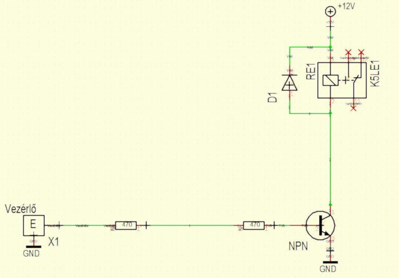

(#) nedudgi válasza don_peter hozzászólására (») Júl 21, 2014 /
Bocsásson meg nekem mindenki, a PNP tranzisztoros high side kapcsolás ismerete, uralása rendkívül hasznos, érdekes, de jelen esetben meg kell kérdeznem, hogy szükséges-e? Sajnos a feladatról csak információmorzsákat publikáltál, így nem feltétlenül az optimális megoldást javasoljuk.
A megoldandó feladat az, hogy egy motorindító relét működtessünk? Szerintem a fő kérdés az, hogy (bár a panelen ott van 12V, mivel autóakkumulátorról működik az elektronika) a "motorindító relé" közelében ott van-e a működtetéséhez elégséges feszültség, és mennyi az? Ha helyben van tápellátás, és távoli mikrokontrollerrel történik a vezérlés, egy darab NPN bipoláris (darlington) tranzisztorral, vagy MOSFETtel megoldható a relé meghúzatása. Egy ilyen áramkörnél vagy a tápfeszültséget juttatjuk a jelfogó tekercsére, vagy a jelfogó tekercse megkapja helyben a tápfeszültséget, és a távvezérlő mikrokontroller a bázisáramot (gate feszültséget) adja a tranzisztornak, amin keresztül a földre kötjük a tekercs másik végét.

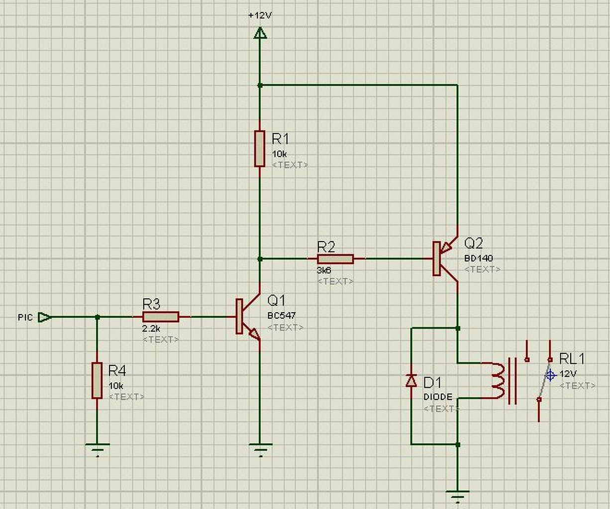

(#) niedziela válasza don_peter hozzászólására (») Júl 21, 2014 /
„ebben van benne 2 nap agyzsugorítás.”
Megfogtad a lényeget, két árva tranzisztorról ennyit beszélni, még a gyök alatt integrálás hiányzik csak, hogy végre működhessen
Ismétlem, a lehetőségek ismerete rendkívül hasznos. Azért mert már x időt fektettél egy megoldásba, nem kell feltétlenül azt a megoldást választani, az ésszerűbb ellenében.
Nem elavult a módszer, hanem feleslegesen komplikált.
Ahhoz, hogy egy hogy egy relé működjön, elég az áramkört egy helyen megszakítani. Ez lehet a fogyasztó, és a feszültségforrás között, vagy a fogyasztó, és a föld között. A feszültségforrás, és a föld közötti megszakítást is sok helyen használják járművekben. Például egy motorházfedél, csomagtartó visszajelzés esetén a kapcsolóra a fogyasztón (visszajelző lámpán) keresztül jut egy feszültség. Ennek az az előnye, hogy rövidzár esetén a lámpa megoldja a védelmet is. A most kitárgyalt esetben ha a vezérlő tranzisztor, és a jelfogó közötti vezeték sérül, a tranzisztor tönkremegy. Ha a mikrokontroller egy tranzisztoron keresztül földelést ad a jelfogónak, legfeljebb meghúz a jelfogó.
Nem volt ilyen irányú indítatás.

(#) don_peter válasza nedudgi hozzászólására (») Júl 21, 2014 /
Persze nem vagyok leragadva egynél, de azon jó volt rágódni mert feladta a leckét.
Kihívás na...
A csatolt kapcsolásodnál, ha vezérlőjelet kap akkor a tranzisztor testre zár és hirtelen átfolyó áram keletkezik a relén és behúz.
Ennél az esetnél nem áll fent a veszély, hogy a tranzisztoron keresztül le testeltt 12v tönkre teszi a tranzisztort vagy a PIC-et?
Továbbá látom, hogy sorba kötöttél 2db 470Ohm-os ellenállást.
Mi van ha oda beteszünk 1db 1K-st?

(#) proba válasza niedziela hozzászólására (») Júl 21, 2014 /
A második rajzot, ha lehet, nem erőltetném....
Egyébként, voltak elektronika szakos tanulók nálunk, úgy láttam ez a tranzisztor kérdés számukra sem volt olyan egyszerű.
(#) niedziela válasza proba hozzászólására (») Júl 21, 2014 /
Indoklás ?
