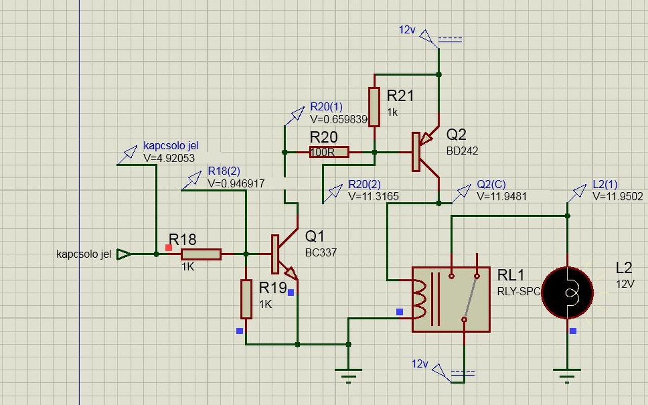

Kipróbáltam élesben is a kapcsolást.
Csatoltam a képet, hogy melyiket és hogyan.
R20 (100Ohm) elég jól melegszik. (pár kapcsolás után már forró, szerintem elégne)
Most 0.6Wattos ellenállást pakoltam, oda, de kicserélem minimum 1Watt-ra.
Kérdés az, hogy ez így természetes?
Az áramfelvétele behúzott relénél 170mA.

(#) niedziela válasza don_peter hozzászólására (») Júl 23, 2014 /
Egyáltalán nem jó ha melegszik.
Most próbáld ki amit linkeltem képet.

(#) Hp41C válasza don_peter hozzászólására (») Júl 23, 2014 /
De ott a relé tekercsének áram a 1A -nek feltételezett...
Mekkora áram is kell a reléd tekercsének? Ebből az adatból kell viszzafelé számolni.
(#) don_peter válasza Hp41C hozzászólására (») Júl 23, 2014 /
70mA-kell a relének. (Adatlap szerint) Link: sra-12vdc-cl
Mi 1A-rrel számoltunk.
KB 2Watt hő termelődik most a 100Ohn-on.
A hozzászólás módosítva: Júl 23, 2014
Ha 70mA elég neki, akkor a Q2 bázisárama 7 mA alá is vihető, azaz a R20 értéke 1k is lehet. Az R20 disszipációja így a tizrdére csökken. Az R21 értéke maradhat 10k továbbra is.
Igen 1 dolgot benéztem.
R21 10K helyett 1K-ost tettem és most számoltam ki én is és 1K kell 100R helyett és akkor elvileg 99.8mA lesz ami 30%-al több mint elég viszont tizede az előzőnek..
Kipróbálom, csak most meg rövid zárban kinyírtam a BC-t
Levegőben építettem és a labortáp kábelével zártam valamit...

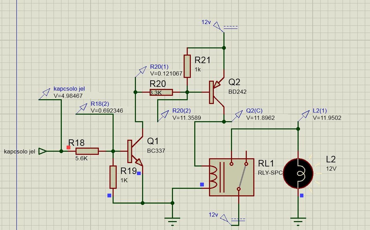

(#) don_peter hozzászólása Júl 24, 2014 /
Köszönöm mindenkinek a segítséget.
Külön köszönet: proli007-nek a részletes tranzisztor kurzusáért
Remélem mindent megértettem, de ami biztos az az, hogy jó úton haladok.
Mivel az egész kapcsolásom kiszámolásának leírása hosszú lenne csak a BD242 kiszámítsanak részletét osztanám meg és csatolom a végleges és jó értékekkel ellátott kapcsolásom.
Tudjuk, hogy a relének 66,7mA kell, számoljunk kerek 70mA-el.
BD242 70mA-nél 130-as az erősítési tényezője.
Kollektor - emitter szaturáció 0,17v
Bázis - emitter szaturáció 0,65v
R20 == ? (ezt az értéket keressük)
R21-es ellenállásunk 1K-os.
Kollektor áram: (70mA / 130) x 5 == 2,7mA
2,7mA + (0,65v / R21) == 3,35mA
Tehát itt a bázisáramunk 3,35mA lesz, ez 130-as erősítés mellett: 435,5mA ami több mint elég a 70mA-es relének.
(feltételezve a legrosszabb esetet)
R20: (12v - 0,65v) / 3,35mA == 3.4K
Tehát R20, 3.4K-os ellenállás amely majd beállítja nekünk a 3.35mA-es bázisáramot.
A maradék feszültséggel itt nem foglalkoztam, de akár hozzá lehetett volna adni.
((12v - 0,65v) + 0,17v) / 3,35 == 3.4K
Aztán ugyan így a BC337.
