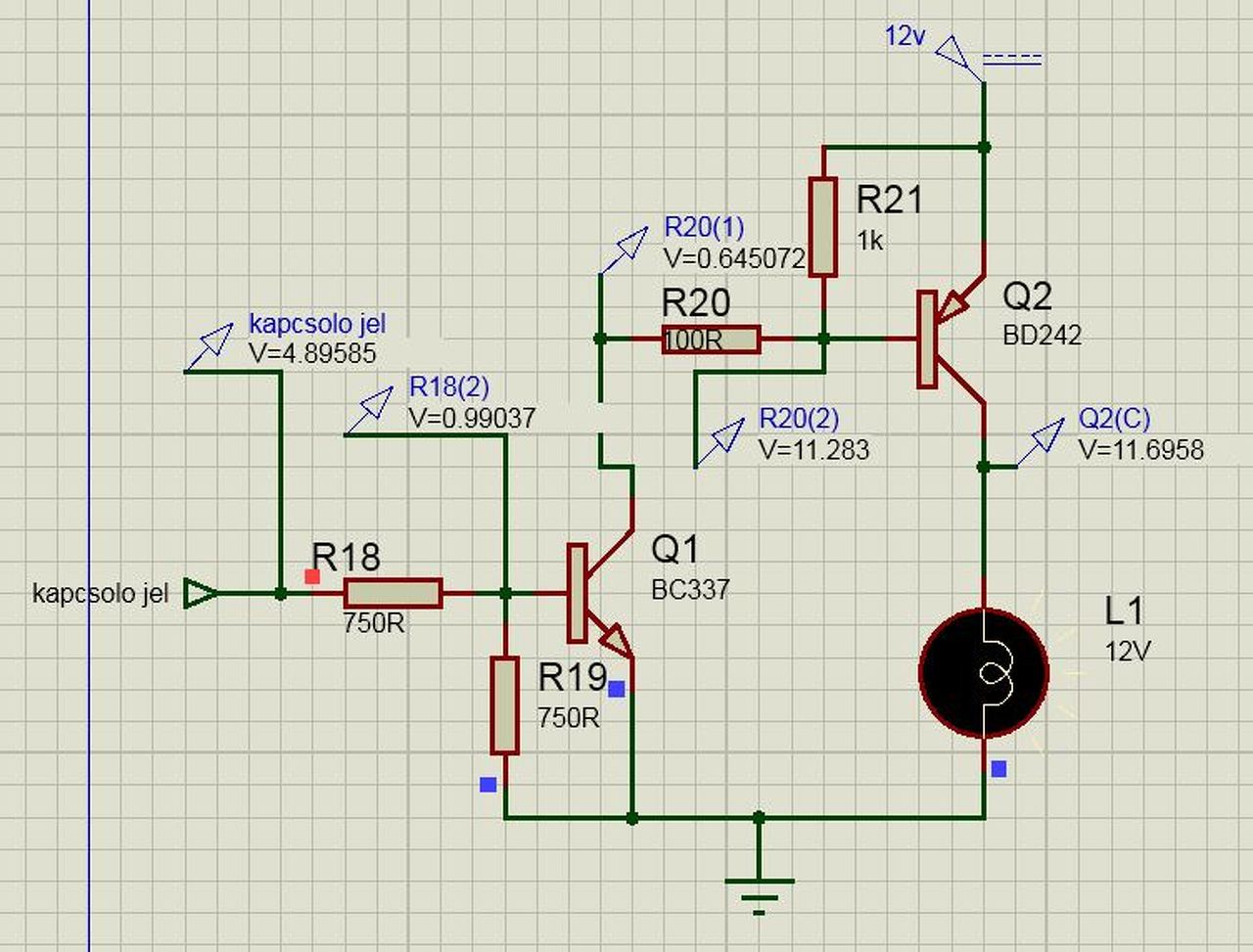

Nem, nem jól gondolod. A másik tranzisztort is bele kell venni a számításba, a tranzisztor erősítését, a másik tranzisztoron lévő terhelést és úgy egyébként mindent. Az utolsó kapcsolási rajzod elvileg jó, de ha nem ragaszkodsz ahhoz, hogy 12 V-od "adjon ki" a ketyere, elég egy ellenállás és egy tranzisztor is.

Nem értem akkor még a dolgot, pedig azt hittem jó nyomon vagyok. Én számoltam az egészet, az értékek jók de az elmélet ahogy azt kiszámolom nem.. Most már maradnék a 2tranzisztoros megoldásnál és a rajzon szereplőkkel mert ezek már átnéztem és ezekből kiindulva több esélyem van megérteni a működését. A hozzászólás módosítva: Júl 20, 2014

Megelégednék egy képlettel amit én is megértek, tehát a kapcsolásomban szereplő alkatrészek be megtestesítésével le lehetne vezetni, hogy miként kell az R20-at kiszámolnom. Legalább a többinél jó nyomon járok?
Az R20-on csak akkor folyik áram, ha a Q1 nyitva van, viszont ha nyitva van az nyitja a Q2-t. ezért az R19-en ilyenkor kb. 0,6V van szinte az ellenállástól függetlenül. Viszont amikor Q1 zárva van, az R19 húzza fel a bázis feszültségét az emitterhez. Mivel itt nem folyik szinte semmi áram, az ellenállás értéke nem lényeges. Azért szoktak több 10k-ra választani, hogy amikor a Q1 nyitva van ne szóljon bele a kapcsolásba (folyjon az áram a bázison, ne az ellenálláson

Tehát ha jól értem akkor minden tranzisztornál (esetünkben a BC337-nél és a BD242-nél is) 0.7v vissza eséssel kell számolni emitter és bázis között ami egy dióda nyitófeszültségével egyelő.
Ez eddig oké.. Na most az R19-et kivettem és betettem a BC-hez. R20 maradt. Akkor ezzel az R20-al állítom be a BD bázis áramát amelyet majd ő fel fog erősíteni. Itt akkor mehet ez a számolás: (12v - 0.7v) / 1K1 == 10mA Ezt felerősíti akkor elvileg 25 szőrösére ami akkor 250mA lesz elvileg ![]() R19-nek akkor most mi is a szerepe így itt a BC337-nél? Most az R19-et hogy választom meg? Csak hasra ütök? A hozzászólás módosítva: Júl 20, 2014
Idézet: „R19-nek akkor most mi is a szerepe így itt a BC337-nél?” Az R19 biztosítja, hogy a Q1 biztosan le legyen zárva, ha a kapcsolójel meghajtó köre nagyimpadanciás. Pl.: amikor a PIC még nem éledt fel és a vezérlő lába még bemenet. Ugyan ilyen feladatra ajánlottam az előbb a PNP tranzisztor emittere és bázisa közé egy ellenállást. Ha Q1 lezár, a Q2 bázis köre nagyimpedanciás lesz és Q2 zavarjelekre (motorgyújtás) is kinyithat. Méretezés: Akkora legyen, hogy a kialakuló feszültségosztó lehetővé tegye a tranzisztorok telítéses üzemmódba való vezérlését. Q1 -nél minimum 1V, Q2 -nél inkább 1..2V bázisfeszültséget engedjen meg. (Ha MOS-FET -et használnál, az Ugsth határfeszültséget meghaladó feszültséget kell biztosítani, aminél a maximális terhelőáram át képes folyni a FET -en kellően alacsony csatornaellenállás (disszipáció) mellett. Ebben az esetben jobb lenne Q1 -nél közvetlenül a vezérlőjel és a föld közé tenni, Q2 nél pedig Q1 kollektora és a +12V közé. Így a feszültségosztás elkerülhető.)

karak74: írtam egy pici rutint amely egy bit-et a B porton magas szintre emel, majd következő ciklusban alacsonyra, ez a láb a képeken a "kapcsoló jel" nevet kapta. Egyelőre még csak szimulátorban létezik a kapcsolás szóval lehet variálni rajta. A kérdésem most azt, hogy eddig mA-t és Ohm-ot kellett számolni, hogy számolom ki azt, hogy Q1 bázisán 1v, Q2-n 1..2v legyen? A hozzászólás módosítva: Júl 21, 2014
Q1: A PIC tápfeszültsége legyen 5V, a kimenetén a magas szint minimális értéke néhány mA terhelés mellett ius magasabb, mint 4.5V. A kapcsolt relé tekercsárama legyen max 1A. A Q2 áramerősítési tényező minimuma 1A -nél legyen 10. A bázisárama ekkor 100mA. Q1 áramerősítési tényezője 100mA kollektor áram mellett legyen 50. Q1 bázisárama 2mA. Telíttéses üzemmódot használjunk: a bázisáram legyen jóval nagyobb a számított értékeknél.
Ha R18 = R19 = 1k. Ekkor R18 bal oldalán 4.5V, a jobb oldalán 1V mérhető, a bázis áram ekkor (4.5-1) / R18 - 1/R19 = 3.5mA. Hasonlóan R20 = 100 Ohm, R21 = 10k: a bázisáram (12 - 2) / R20 - 2 / R21 = 99.8mA. Ebből a Q2 kollektor árama 10 * 99.8mA = 998 mA.

" (4.5-1) / R18 - 1/R19 = 3.5mA. " (4.5-1) == 3.5 / 1 == 3.5 - 1 == 2.5mA nem? Közben csatoltam egy képet kiegészítve a Q2 ellenállással is. A hozzászólás módosítva: Júl 21, 2014
Igazad van, elütöttem... 2.5mA a helyes érték.
"bázisáram legyen jóval nagyobb a számított értékeknél."
Tehát akkor Q1-nél elég a 2.5mA vagy ott legyen kicsivel több? Kicseréltem a Q1 ellenállásait 750 Ohm-ra így a bázisáram 3.33mA-re nőt. Legalább is remélem.. R18 = R19 = 750R Tehát .: (4.5v - 1v) / R18 - 1/R19 = 3.33mA Ez már elegendő? Csatoltam a képet is. ui: itt a képen illetve szimulációban az R20-as ellenállásnál 0.65v van. Mi még is 2v-al számoltunk. Itt a nagyobb terhelést követően ugorhat fel 2v-ra és ezért a ráhagyás? A hozzászólás módosítva: Júl 21, 2014
Ha a bázisáram 1 mA -nél nagyobb, már elég a Q1 telítéses üzeméhez. Q1 áramerősítési tényezőjét 100 -nek vettem, a 100mA kollektor áramhoz 1mA bázis áram már elég. Jó volt a 2.5 mA.
Értem és ezt vissza is tettem.
Marad az 1K-os Q1-nél. Körmönfont egy dolog ez a tranzisztor és a számítások, de kezdem kapisgálni mi miért van.. Még a 2v-os dolog nem tiszta, hogy ott miért csak annyi. Szimulátorban a lámpa terhelése kevés és ezért van nekem csak 0.65v? Ha nagyobb mondjuk a maximum 1A-es fogyasztásnál jelenik meg a 2v? Itt már feltettem a relét is...csatoltam. A hozzászólás módosítva: Júl 21, 2014

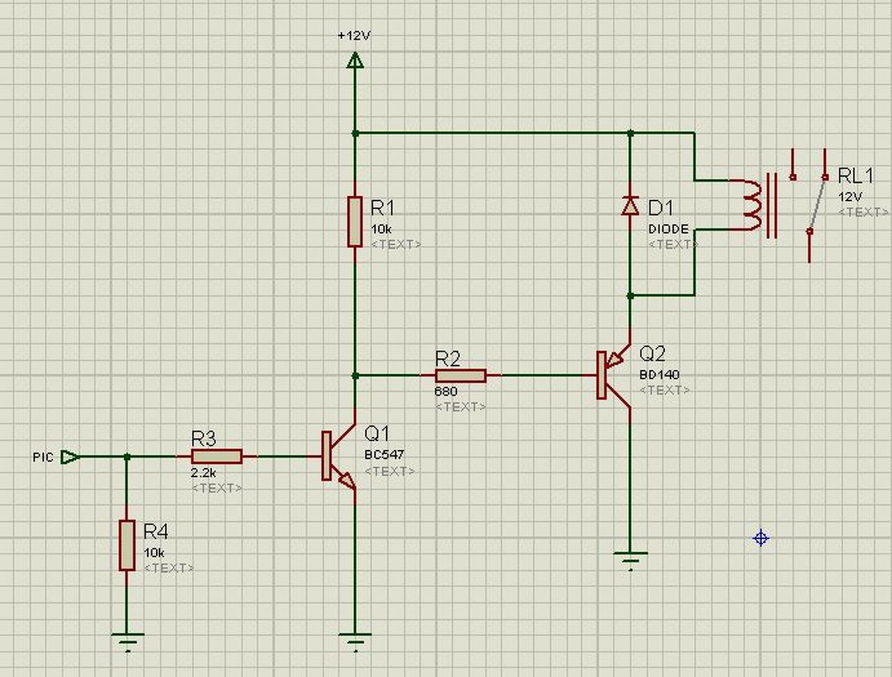

Nem elavult a módszer, hanem feleslegesen komplikált. Ahhoz, hogy egy hogy egy relé működjön, elég az áramkört egy helyen megszakítani. Ez lehet a fogyasztó, és a feszültségforrás között, vagy a fogyasztó, és a föld között. A feszültségforrás, és a föld közötti megszakítást is sok helyen használják járművekben. Például egy motorházfedél, csomagtartó visszajelzés esetén a kapcsolóra a fogyasztón (visszajelző lámpán) keresztül jut egy feszültség. Ennek az az előnye, hogy rövidzár esetén a lámpa megoldja a védelmet is. A most kitárgyalt esetben ha a vezérlő tranzisztor, és a jelfogó közötti vezeték sérül, a tranzisztor tönkremegy. Ha a mikrokontroller egy tranzisztoron keresztül földelést ad a jelfogónak, legfeljebb meghúz a jelfogó. A hozzászólás módosítva: Júl 21, 2014

Kihívás na... ![]() A csatolt kapcsolásodnál, ha vezérlőjelet kap akkor a tranzisztor testre zár és hirtelen átfolyó áram keletkezik a relén és behúz. Ennél az esetnél nem áll fent a veszély, hogy a tranzisztoron keresztül le testeltt 12v tönkre teszi a tranzisztort vagy a PIC-et? Továbbá látom, hogy sorba kötöttél 2db 470Ohm-os ellenállást. Mi van ha oda beteszünk 1db 1K-st?

A tranzisztort úgy kell kiválasztani, hogy elviselje a jelfogó áramát. Ezt bármelyik megoldásnál meg kell tenni. Az ellenállást azért két darabként rajzoltam, hogy a vezérlő vezeték táp, vagy földzárlata esetén ne károsodhassanak az alkatrészek. Ehhez az kell, hogy a vezérlőpanelen legyen az egyik, a másik a vezérelt tranzisztor mellett, és a kettő között levő vezeték menjen végig a járművön.
