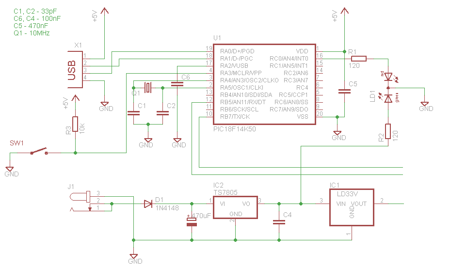

Van egy USB-s áramköröm, ahol egy PIC18f14k50 a tápot az USB-ről kapja és a pic mellett van még pár egyéb cucc aminek kevés lenne az USB árama ezért egy LM7805-el és kondikkal egy dugasztápból kapják a betápot. Az USB föld és a DC táp földje össze van kötve. Amikor bedugom vagy kihúzom a dugasztápot (vagy az elosztó piros kapcsolóját ki/be kapcsolom) a PIC resetel (ezt onnan tudom, hogy a gyári példaprogram van rajta ahol a ledek mutatják a pic állapotát), majd nem jön vissza normál működésbe egészen addig még kihuzom az USB-t és vissza. Több ilyen dugasztáppal kipróbáltam és mindegyikkel ezt csinálja. A RA3/MCLR láb fel van húzva USB tápra, mivel ott van a bootloader gombja. Nem tudjátok mi lehet a baj?
Ja még annyi ,hogy a fesz.stab 4,97V-ot ad az USB táp meg 5,017V.
(#) icserny válasza qwer85 hozzászólására (») Aug 24, 2010 /
Az USB-ről jövő 5 V-ot puffereled? Hivatalosan 10 µF-ot illik rákötni, de láttam már működni 100 µF nagyságrendű pufferrel is...
Jó lenne látni a teljes kapcsolást és a vezetékezést is, mert az ördög (és a problémád) a részletekben bújik meg!

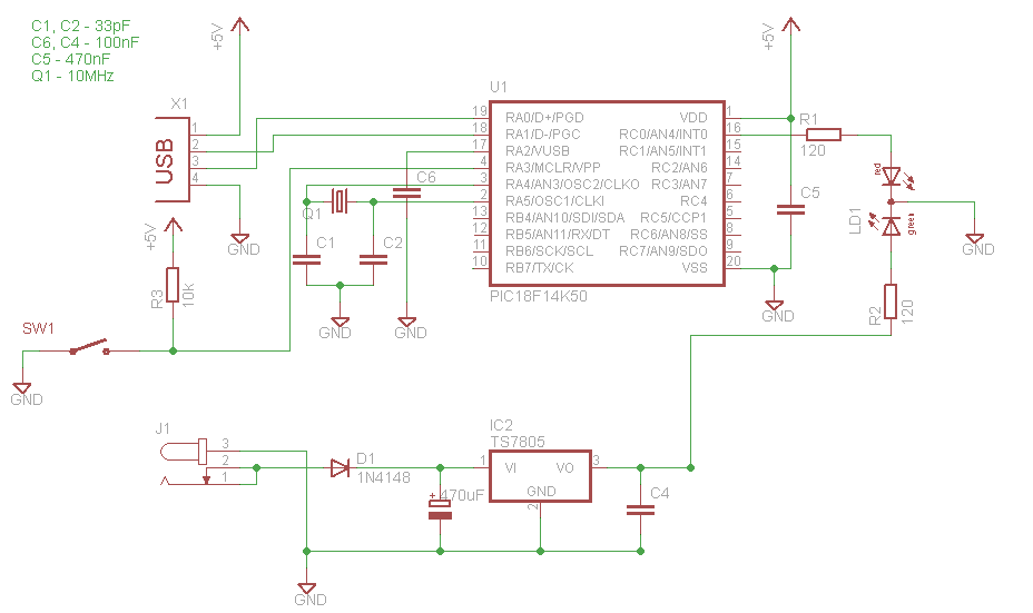

(#) qwer85 válasza icserny hozzászólására (») Aug 24, 2010 /
Íme a kapcsolás. A végleges változaton egy 12V-os relé lesz ami egy motrot kapcsol, és az LM7805 előtt lesz egy LM7812 ami a relét húzza majd, de addig nem építem rá az áramkörre amég ez sem működik...
(#) pipi válasza qwer85 hozzászólására (») Aug 24, 2010 /
akkor is resetel ha a dugasztápot a panelodból dugod/húzod ki, nem a konnektorból?
vagy miért nem minden a dugasztápról jár, az usb 5v-ja meg elfelejtve?
a 4148 szerintem még annyi áramot sem tud mint az usb port... a dugasztáp ugye dc, a dióda csak védelemnek van, nem egyutas egyenirányítónak?
7805 bemenetére is tennék 100nF-ot, gondolom a c4 is 100nF kerámia
(#) watt válasza qwer85 hozzászólására (») Aug 25, 2010 /
Ez a rajz hiányos! Pontos rajzot adjál ami a valóságnak megfelel(értékek, tápcsatlakozások, jelölések stb.)!
(#) qwer85 válasza watt hozzászólására (») Aug 25, 2010 /
Bocs, igaz ennek egy része egy régebbi projekt (késő volt összekevertem a két filet)
Szóval annyi plusz lesz még, hogy a dióda utántól ágaztatom le az LM7812-t, de az még nincs rárakva az áramkörre hisz így sem megy tökéletesen, először ezt kellene megoldani.
Az értékek a bal felső sarokba és az ellenállások mellé vannak írva.

(#) El_Pinyo válasza qwer85 hozzászólására (») Aug 25, 2010 /
C5 legyen 100 nF, C6 470 nF, Q1 12 MHz, C1, C2 pedig 22 pF. A többi akár még jó is lehet.
(#) qwer85 válasza El_Pinyo hozzászólására (») Aug 25, 2010 /
És ezek az értékek hogyan jöttek ki? Csak mert ez a kapcsolás microchip által javasolt és a low pin count usb development kitben található értékeket használja. Persze lehet, hogy a te értékeid jók de akkor a demo board is resetel (nem próbáltam még, de elég fura lenne...)
Egyébként tettem a 7805 bemenetére is 100nF kerámiát de semmi javulás.
(#) icserny válasza qwer85 hozzászólására (») Aug 25, 2010 /
„És ezek az értékek hogyan jöttek ki?”
Onnan, hogy C5-öt és C6-ot a rajzon felcserélted. VUSB-re kell a 470 nF, Vdd-re pedig a 100 nF (bár szerintem egy min. 10 µF is jó volna mellé, ahogy korábban már mondtam...).
Ami a rajzból nem derül ki, az a táp- és földvezetékek kialakítása. Abban is lehet bukfenc.

(#) pako válasza qwer85 hozzászólására (») Aug 25, 2010 /
Szóval a dugasztápról gyakorlatilag csak a Gnd van kapcsolatban a PIC-el? Nekem ez így földhurok gyanús, bár nem értem, hogy hogyan. Kapcsoló üzemű a dugasztápod? (Azoknál a Gnd egy kondival csatolva van a földeléshez, és a PC tápokban is.)
Akkor nézd meg jobban azt a demo boardot, én sem hasraütéssel írtam. A kvarc is 12 MHz legyen. Ha meg az értékeid az áramkörödben stimmelnek, akkor legközelebb legyél oly kedves és a valóságnak megfelelő rajzot tegyél fel!
