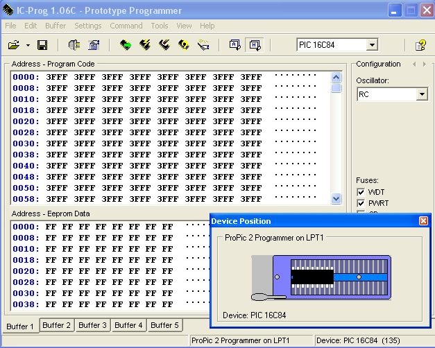

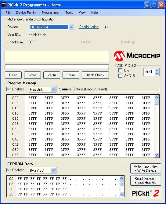

Eddig AVR-rel már dolgozgattam arduinoban, de most kaptam ajándékba egy rakás PIC16C84-et, és nem akarnám, hogy kárba vesszenek, ezért megpróbálnám a következő projektjeimhez ezeket felhasználni. Úgy tudom, ez egy régi típusú PIC, tudna esetleg valaki ajánlani hozzá USB-s programozót és C-szerű valamilyen programot?
Szerintem szerezz egy pic16f84-et és azzal próbálgathatod a programjaidat. Úgy tudom a 16C64 csak egyszer írható.
Ne keverjük: PIC16C64 tényleg egyszer írható - bár volt belőle quarty ablakos, UV fénnyel törölhető verzió (16C64 JW) is (olyan a tokozása , mint az EPROM -é). Egy ötlettel négy program verzió is kipróbálható az egyszer írható a kontrollerrel is... PIC16C83, PIC16C84: Többször újraírható típus. Inkább egy már meglevő berendezést lenne érdemes utánépíteni. Sok érdekes, letölthető kapcsolás van a PIC16C84 -re. A C -s fejlesztéshez túl kevés a memóriája. A hozzászólás módosítva: Okt 24, 2012
Nem a PIC16C84 is többször égethető. Az USB hozzá ágyúval verébre. Én az IC-prog szoftvert a Propic2 hardverrel ajánlom hozzá. Szerintem nincs is olyan USB-s égető ami támogatná ezt az ősi PIC-et.
Egy kis ügyeskedés a PICKit2 Pk2DeviceFile Editorral, és a PICKit2 (ugyan nem tudja felismerni, mivel nincs bennük azonosító - DeviceId), de törli, írja, olvassa. Csak egyre kell fokozottan ügyelni, a 16C84 azonnal tönkremegy, ha a Vpp -t megkapja, de a Vdd -t nem, vagy a Vpp -t előbb kapja, mint a Vdd -t.

Köszi mindenkinek a véleményeket. Most megnéztem az árát a PICKIT2-nek.... ez kissé elrettent a PIC-es kalandozástól. A Propic-et még megnézem, köszi az ötleteket.
A pickit2 "klón" 2-3 ezer ft ból megépíthető , ne ijedj meg az eredeti árától!
sőt avaterán is láttam 6E körül ! Nézz körül gondold át mit ér neked ..Ne add fel ilyen könnyen ! A hozzászólás módosítva: Okt 24, 2012
