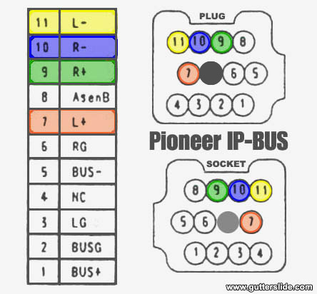

Van egx fent emltett típusú kazettás rádióm, 2x25w és erősítőnek használnám, subwoofrerhez, úgy, hogy egy cd-s szintén pioneer fejegység 2xrca kimenetét kötném be ebbe, és a kimenetre kötném rá a hangszórókat. Van cd-tár bemenet, és arra gondoltam, hogy azon lehetne megadni neki a jelet. Rajzot keresek hozzá, de sehol nem találok... Ha tudtok pls segítsetek. És még kellen a hátsó kiosztás is, mert az autóhifis csak elcsípte az összeset

(#) Bence válasza Gyu hozzászólására (») Márc 10, 2007 /
ha szánsz rá egy kis időt, akkor olyan kéne aminek a cd-bemenet, vagy az "ip bus" kör alakú. nem az a négyzetes.
