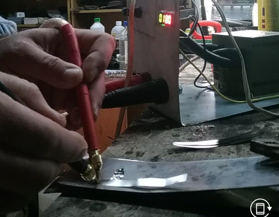

(#) Kiky007 hozzászólása Máj 12, 2019 /
Nekem is sikerült összeállítani.
A tapasztalatom az, hogy nem szabad nagyon nyomni.
Kínai potis, 100A-es elekteonikával, és szintén kinntről rendelt elektródával. A szekunder 75mm2-es, a munkakábel 25-ös, az is kinntről van.
1 impulzus, 80%-on 2 pici pötty, kézzel nem tudtam letépni. Miután fogóval letéptem, lyukas lett a lemez... Korábban erősen rányomtam, nem ragadt, hosszabb idővel meg felizzott a lemez, meg egy akku alját ki is égette...
2 impulzussal kicsit nagyobb a pötyi, nincs elszíneződés. Éppen csak lenyomom a lemezt, de ezt jobb érezni...
Sokat segített a fórum, jó, hogy végigolvastam, köszönet érte!

(#) Kiky007 hozzászólása Máj 13, 2019 /
Na ilyet produkál 3 impulzus, 80% mellett.

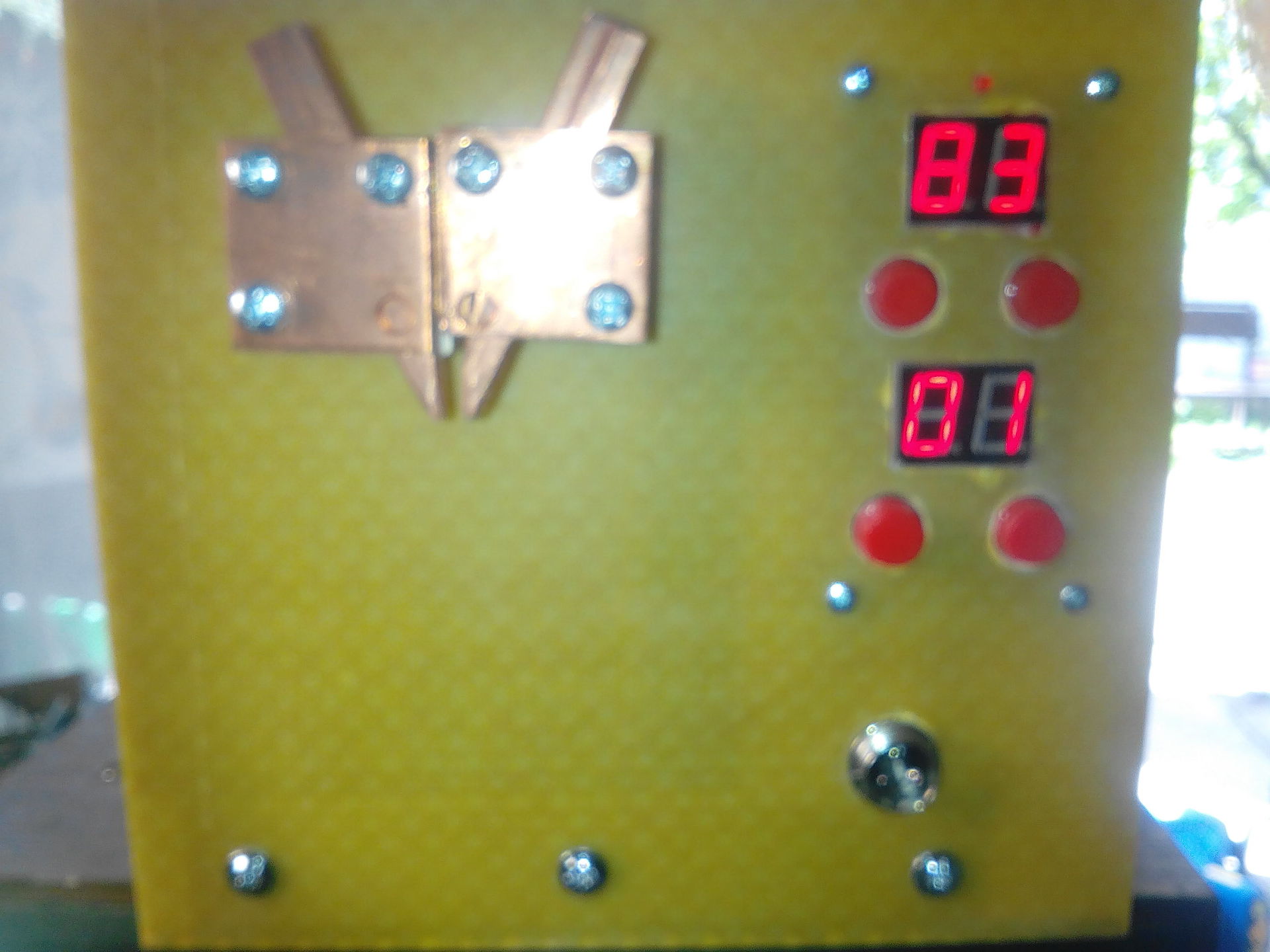

(#) mr.Cara hozzászólása Jún 3, 2019 /
Üdvözlet mindenkinek !
Nagy nehezen összeraktam egy működőképes rendszert.
Az első verziókban (szerintem) 1.) kicsi volt a trafó
2.) primer vezeték anyaga/keresztmetszete kicsi
3.) szekunderen folyamatosan növeltem a keresztmetszetet
Másik trafóval szekunder 185-ös keresztmetszet (csupaszítva..+ zsugorcsőben összefogva) .
Így stabilan működik. 1színusz (20ms) 75...85% telj.
5..6 pontozás után a csúcsokat smirglivel takarítani kell.
Szóval így jó...
Viszont van egy töltésvezérlő (mellékletben!) amivel bizonytalan vagyok.
A P- megy a csavarozó csatlakozóra , a B- az akupakra.
Honnan tudja a töltésvezérlő, hogy tölteni, vagy meríteni akarom a pakkot?
Köszi a választ !
