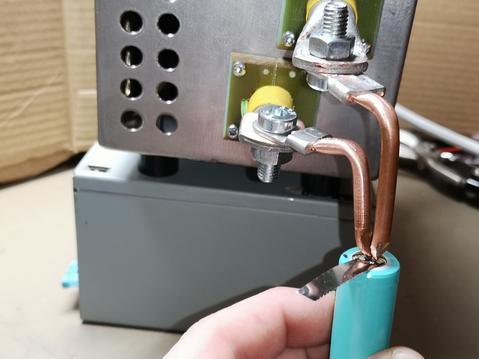

Rövidzárban lakatfogó kiakad, csak 1kA, amit tud annak elégnek kellene lenni.
Az elektróda is felizzik, elolvad. Ezt nem értem. Nem mágia... Lehet, elengedem, jó lesz a kondis. Csak az nagy... Méretre..
(#) erbe válasza merlingerin hozzászólására (») Nov 16, 2021 /
Ha az elektróda felizzik, azon esik a hegesztésre szánt teljesítmény. Azaz túl vékony a szára vagy túl nagy az ellenállása. Kondisnál nincs ideje felmelegedni.
Jó esetben 2 menetnek elégnek kellene lennie. Valahol (elektródán) elfogy a feszültség.
(#) merlingerin válasza erbe hozzászólására (») Nov 17, 2021 /
Hazahoztam a nagy lakatfogót. Csúcsáram 4200A...
Az történik, hogy ha kis időre állítom, de nagy áramra, felizzik az elektroda, a nikkel szalag megolvad szépen, de az akku fenekébe nem olvad bele. Ha nagy az idő, kicsi áram, akkor is ugyannez a helyzet..
Milyen időbeállítás lehet az ideális?
Már dühít.. ha már ennyi energiát bele fektettem

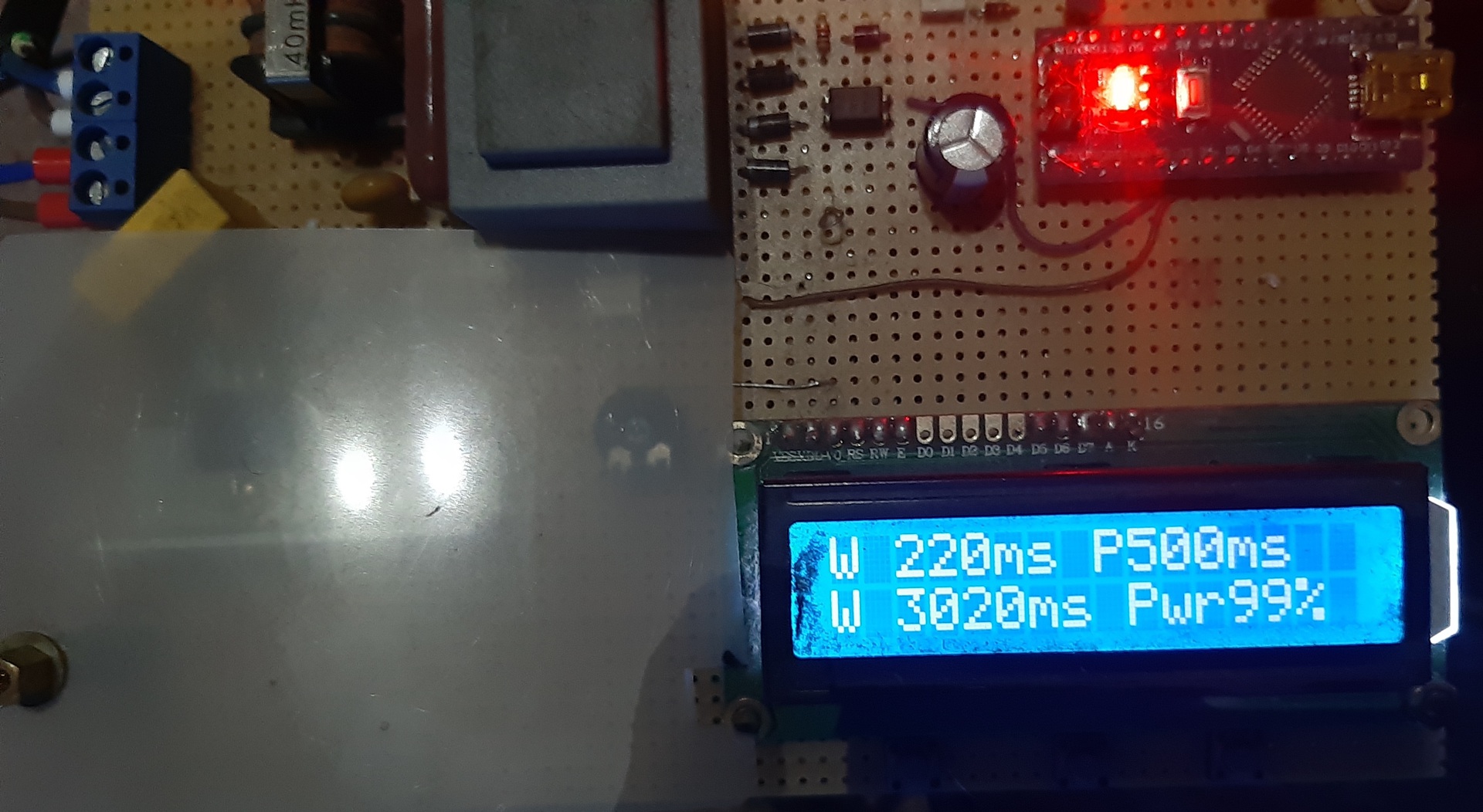

Közben extrém teszt. Trafó fázishasítás max 25%, de az időt feltoltam 2 sec, szünet 20ms, majd 2.5sec. így jó. De konkrétan meggyulladt az akkun a zsugorcső. Ha ez egy jó cella lenne, amit direkt nem nullára merítettem a teszt miatt, úgy gyulladna ki az asztalon, hogy öröm nézni.
A hozzászólás módosítva: Nov 17, 2021
(#) GPeti1977 válasza merlingerin hozzászólására (») Nov 17, 2021 /
Dupla impulzussal szoktam hegeszteni, 60ms az első a második 180ms. De ez sok mindentől függhet.
(#) merlingerin válasza GPeti1977 hozzászólására (») Nov 17, 2021 /
Probléma megoldva. A hegy volt a ludas..
Belül vas. Nem réz.. hihihi. A kis sárga trükkös.
Esztergáltam másik hegyet, tökéletes. Ezért izzott ez vörösen. Áttettem a kondis képből, azzal jó volt. Vissza ezt, így meg nem jó. Mondom mi fene. Reszelő. Dehát ez nem sárga, hanem fehér.. platina?
Na mindegy. Kőszönöm a segítséget, tökéletes lett.

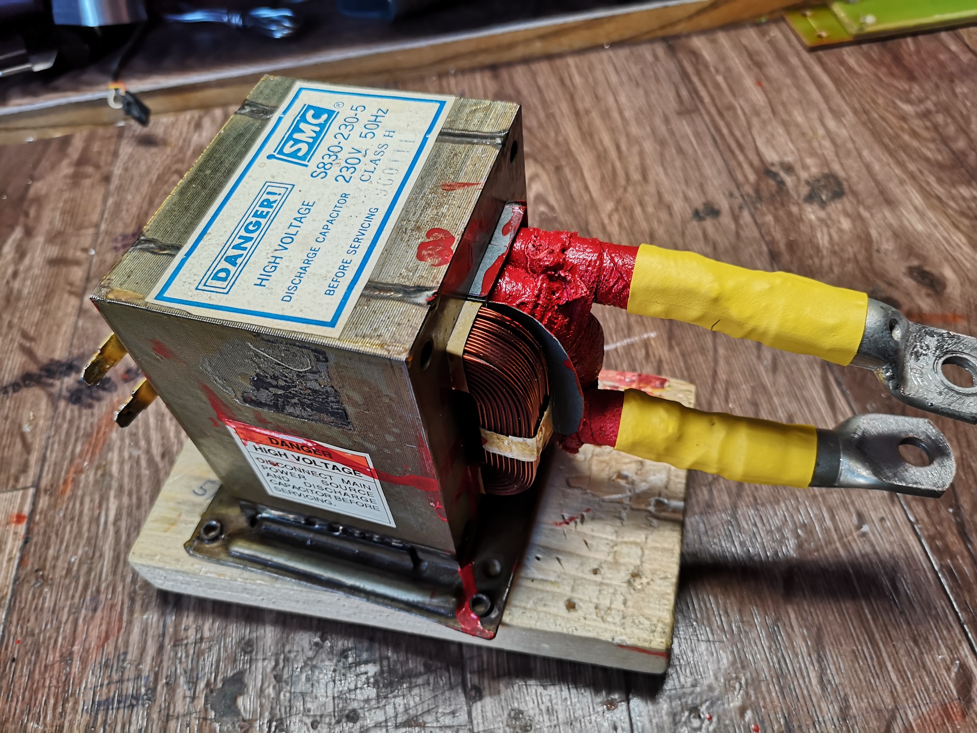

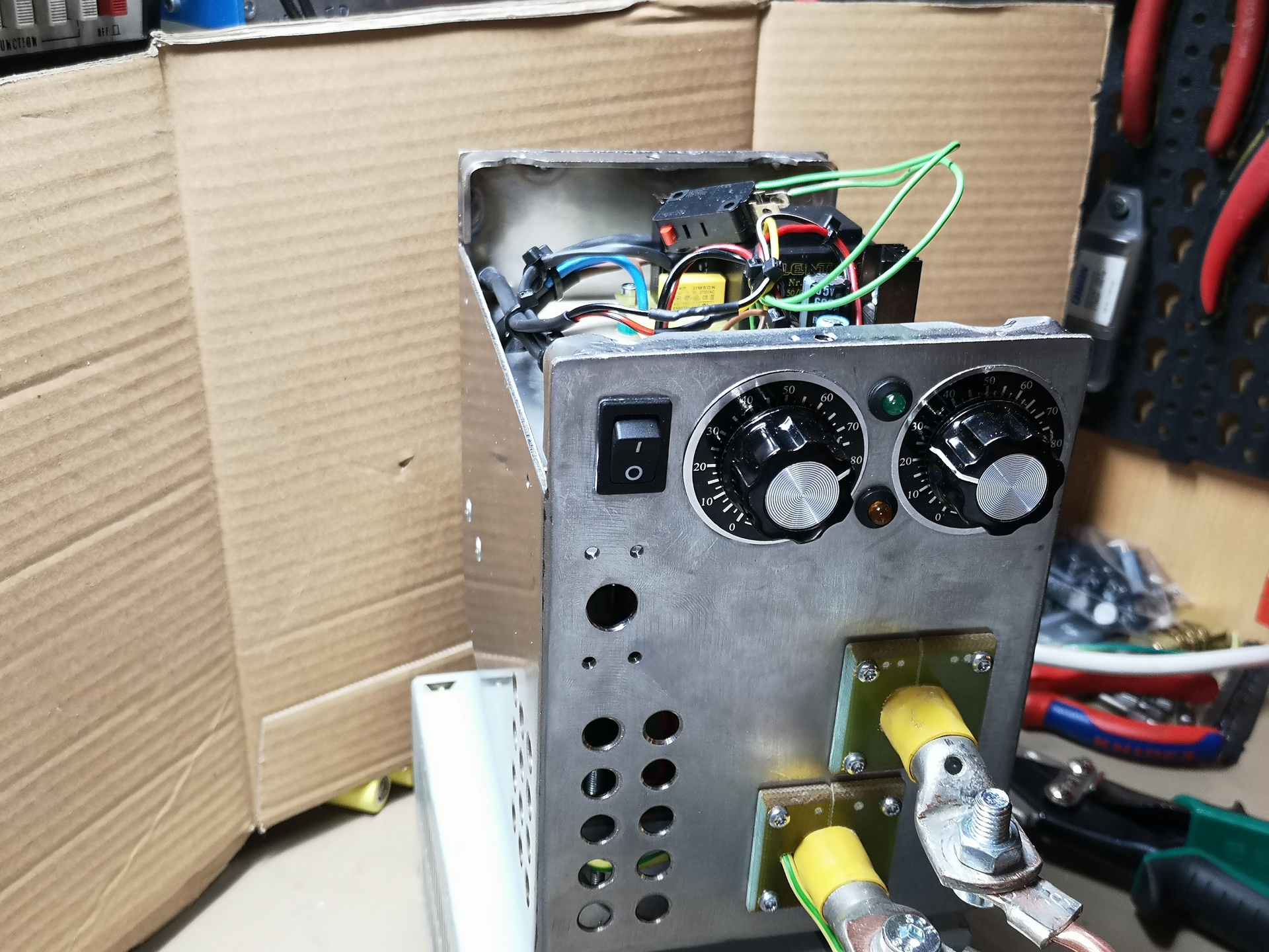

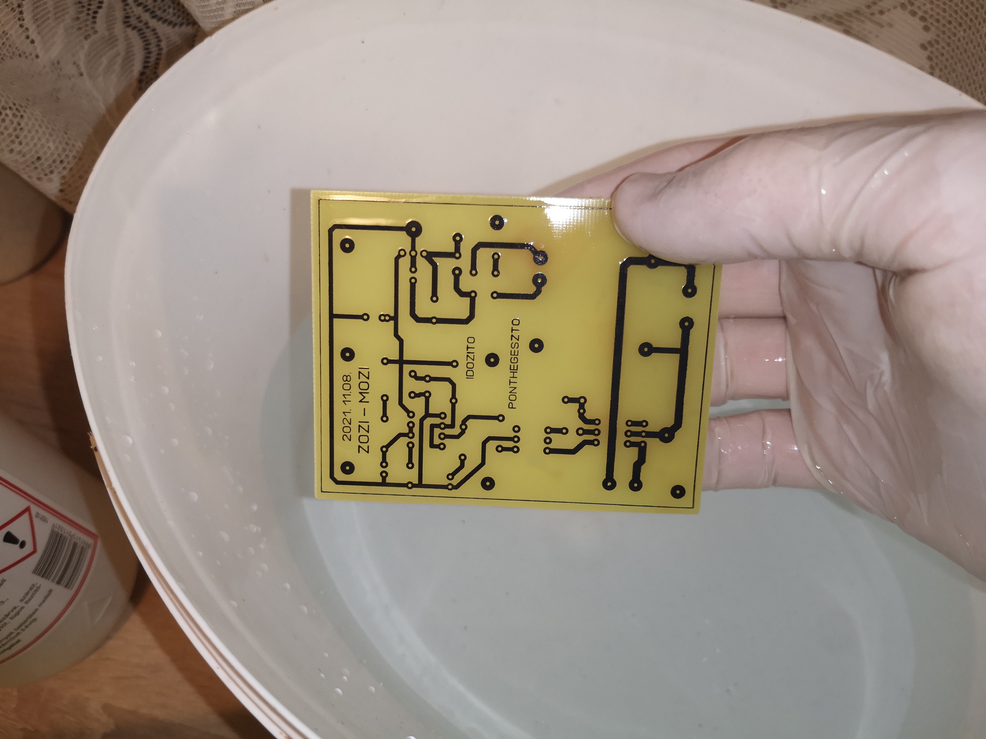

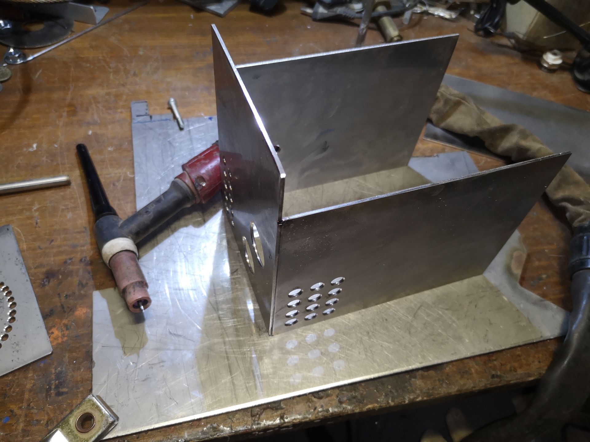

Építettem egy MOT-os Akku ponthegesztőt.
A hegesztő transzformátor az egy MOT-ból készült.
A szekunder tekercs 70mm2 drótból van, 2 menet.
Az építésről készült egy videósorozat is.
Első rész: A MOT
Második rész: Az elektronika
A harmadik rész 2 hét múlva jelenik meg.

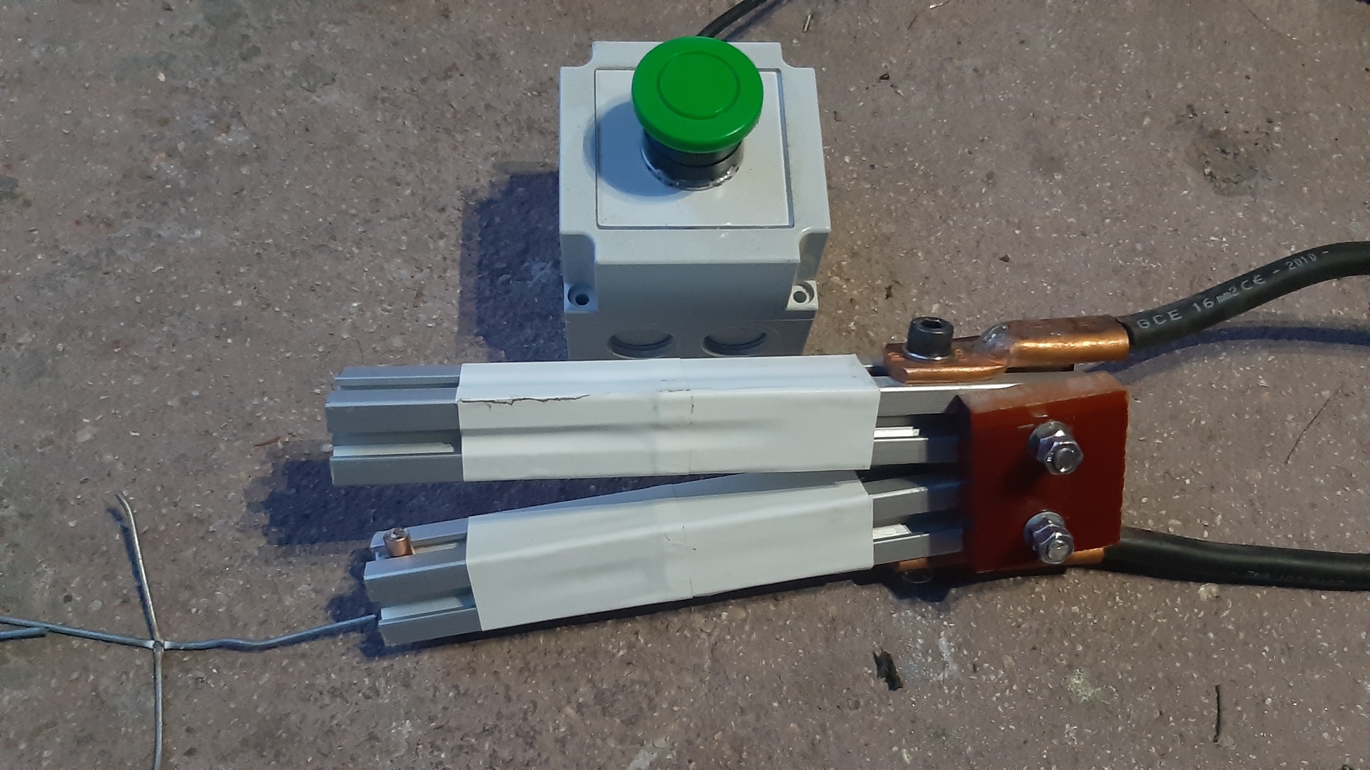

(#) erbe válasza GPeti1977 hozzászólására (») Márc 18, 2022 /
Az a kutya tud valamit.
Az az alu profil nagyon nem ide való. Tegyél egyszerű vasat, az legalább nem viszi el úgy a hőt! De vastagabb textilbakelit hasáb jobb lenne. A kábelt meg közvetlenül az elektródára vagy a csatlakozására kössed, ne a kar vezesse a nagy áramot, csak réz. Ha azok helyett a "hajszáldrótok" helyett komolyabb vezetéket teszel, mondjuk 70 mm2-t, talán még 1 másodpercre is le tudod szorítani az időt.
Ha ilyen komoly mérőszerkezetet tettél mellé, hogyhogy nem méred az áramot?

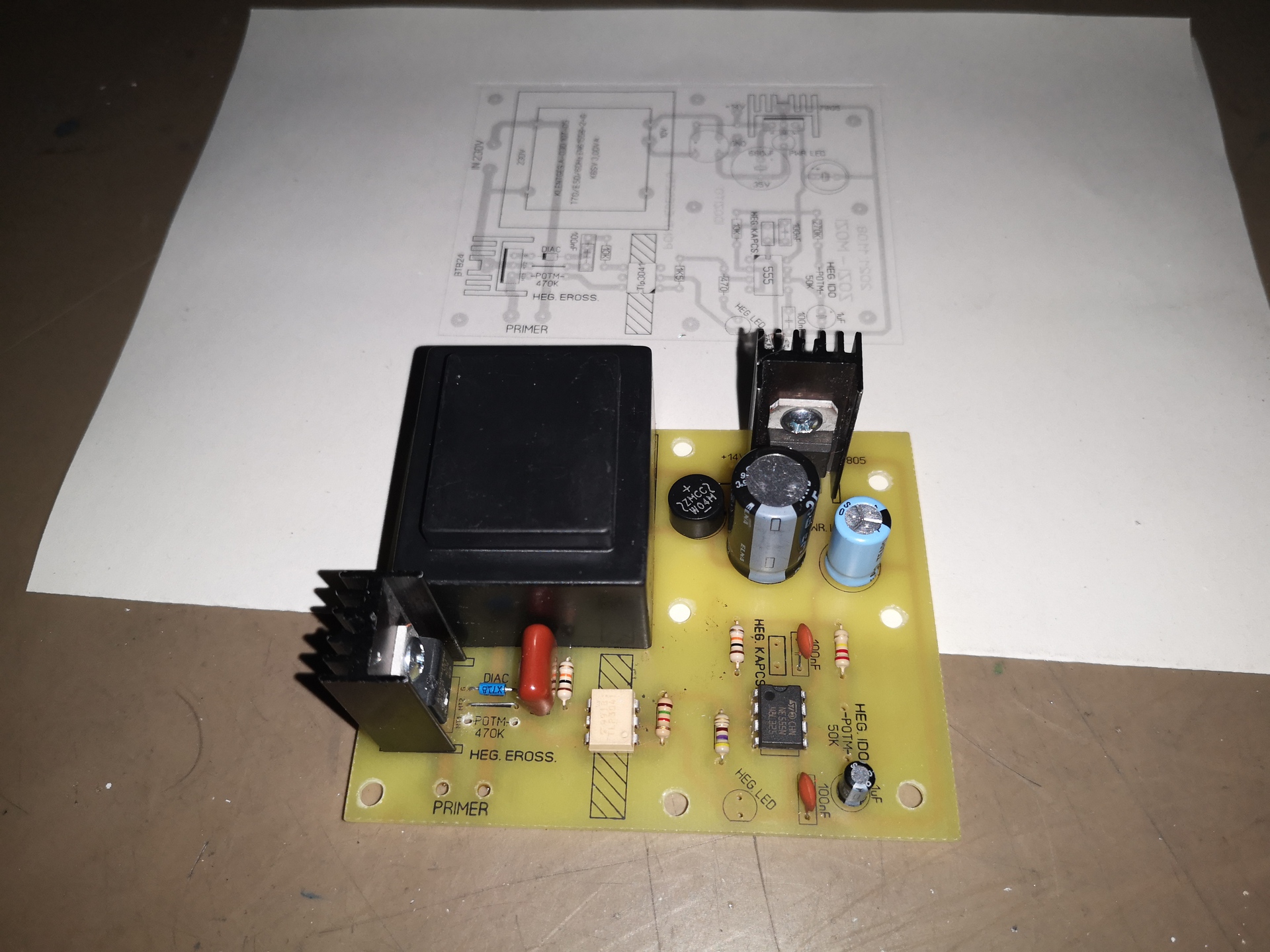

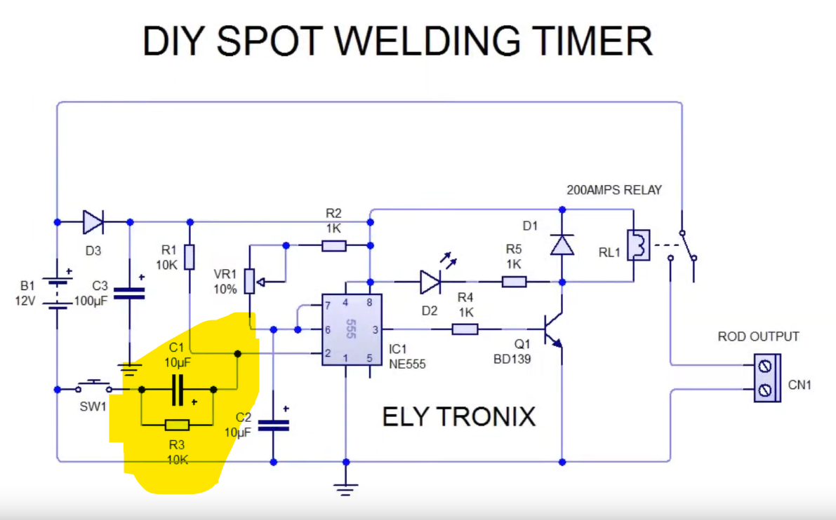

(#) sg1oneill hozzászólása Jan 19, 2024 /
Adott egy DIY ponthegesztő. Mikró trafóval van, stb stb. Csináltam egy időzítőt hozzá, ugye hogy csak egy pillanatra kapcsoljon. Azonban az 5-ik mindenféle relét próbláom már, minden féle szűréssel, de ha megnyomom a gombot, akkor a relé csak kattog és folyamatosan ez van. Ha lehúzom a trafót, akkor persze minden jó. Már próbáltam két relén kereszűl már mint, hogy egyiket kapcsoltatom a másikkal Stb. Már 230V relével is próbáltam, ami az a nagy 25A-es amit sinre lehet szerlni. Igazából már mindent. Próbáltam infót erre keresni, de alig találok. Az összes kapcsolás és YT videó akik ezt elkészítették - és vannak sokan - mind egy relével, sőt elég kicsi relével simán kapcsoltatják. Semmi gond nélkül persze. Nekem persze nem jó Nyilán. Esküszöm nem tudom mi a gond, de biztos vagyok benne valaki itt tudja
ELőre is köszönöm a megtisztelő válaszokat!
(#) erbe válasza sg1oneill hozzászólására (») Jan 19, 2024 /
Amint rajzot tudsz mutatni, ami szerint elkészítetted, máris tucatnyi jelentkező lesz, aki tudja.

Azt hiszem ezt csináltam meg, mert van egy pár és alig alig térnek el. Amúgy "ha simán 12V-ról kapcsolom a relét az elektronika nélkül" akkor is ugyan az a helyzet. Alapvetően, két alkatrész van ugye a trafó és a relé Na most látom, a készítő 200A relét használt, nekem 25A AC és van egy 100Amp-es autóból kikapott relém, de ugye az DC kapcsolásra van. Na itt mondjuk nem tudom ez "mennyit számit" de az biztos, hogy sok ilyen YT videó van és sokkkal kisebb relékkel is kapcsolják a mikró tarfót. (átalakított mikró trafót )
Amúgy az áramkört már mindenféle képpen tunningoltam - mikor még azt hittem az a baj. TEttem már bele galvanikus leválasztást OPTcs-val, már erősebb tranzisztort, dióda védelem mindehol, kondik mindenhol LoL de hát végüls ahogy irtam, rájöttem semmi baja az áramkörnek, hiszen sima 12V manuálba kapcsolva a relét is ugyan az a helyezt. Siralmas magyarul
A rajz szerint ez nem mikrotrafót kapcsolgat, hanem akkuról hegeszt. Annál is minimum lenne, hogy a vezérlést külön tápról működteted, hiszen a hegesztés nagyon meghúzza az akkut, a relé "akármit is " tehet. Ehhez valóban 200 A-es relé kellene, esetleg még kicsi is. A mikrotrafóshoz 16 A-es is elég (230V AC), de a mikrókban az a relé benne is szokott lenni. Igaz, nem 12V-os, hanem általában 24, esetleg 230 V-os.
Pontosan az a kapcsolás kellene és úgy, ahogyan megvalósítottad. A minimum, hogy valamit elkötöttél benne.

Igen, természetesen a 230V részt kapcsolom, de "erbe" -nek is irom (közben), hogy az 555 időzítőt építettem ebből meg másból is hiszen mind 99% egyforma. Nem akkusan csináltam, a mikró tarfót áttekertem kb 3,2V van most a kimeneten. Azok már az érintkezőkre mennek. Hegeszteni még nem hegesztettem vele hiszen, még nem tudtam jól üzemeltetni a relét.
Külön táp. Igen. Az van. Egy kis dugaszolos 12V tápot szedtem szét, azon van egy 12V stab pannel (ilyen gyári fesz / amp cucc, tudjátok, DC-DC konverter) ez így a táp a 555 időzítőnek.
De külön a tápegységemről, csak a reléhez érintve a 12V-ott, azaz kapcsolva is ugyaz azt csinálja. Tehát kattog. Mindegyik relé. A nagy 25Amp 230V relé is. (ezt egy kis 12V relével kapcsoltatom az áramkörről)

Én nem tudom, hogy mi lehet a hiba, de az 555 5-ös lábát nem szokás lógva hagyni, mert az akár ilyen hibákat is produkálhat. Hidegítsed 100 nF-os kondival, mint minden alapkapcsolásnál.

(#) sg1oneill válasza mateatek hozzászólására (») Jan 20, 2024 /
Igen, vagom, ezert ezeket is megneztem, amit csatoltam, es igzabol kombinaltam, kitalalgattam, hogy mikent csinaljak egy perfektebbet. Jegyzem meg a szins kepen ami van NEM is mukodott. Ugye itt egy monostabil kis idozoto lenne, nekem forditiva mukodott Az lett volna a lenyeg, hogy ha nyomva tartom a gombot, akkor se "maradjon HIGH" a kimenete az 555-nek, csak egy piillanatra. Igazabol itt kezdodott a szopas. Aztan ezt megoldottam. De en meg mindig nem hiszem hogy az idozitos kor a rossz, ahogy lehuzom a relerol a tarfot, csak az egyik drotot, mar is minden jo, csak hat NEM
