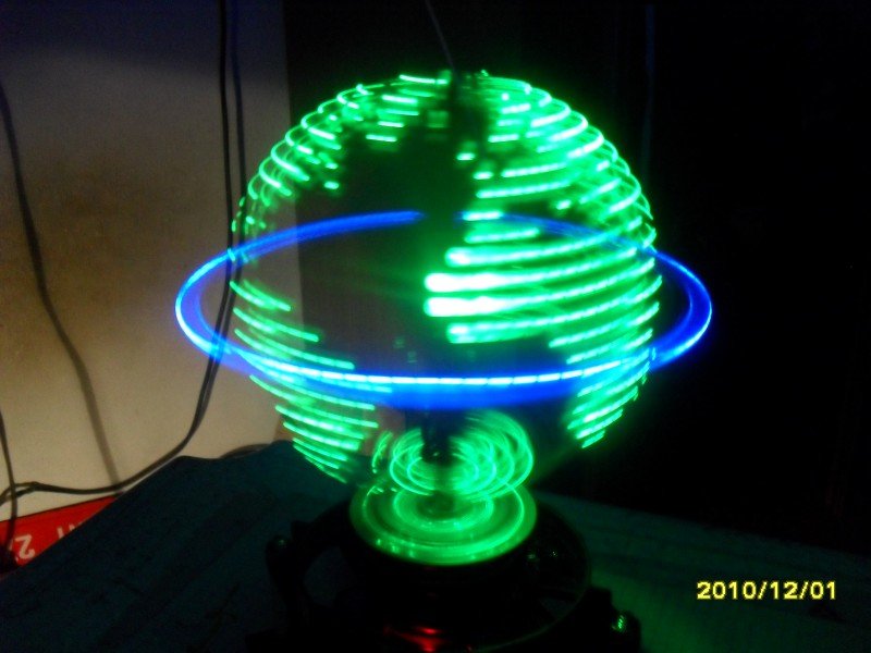

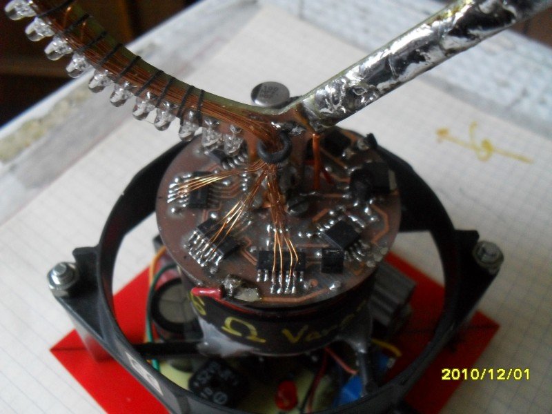

Egy pár kép a már majdnem végleges földgömbről .
Még egy pár kép.
