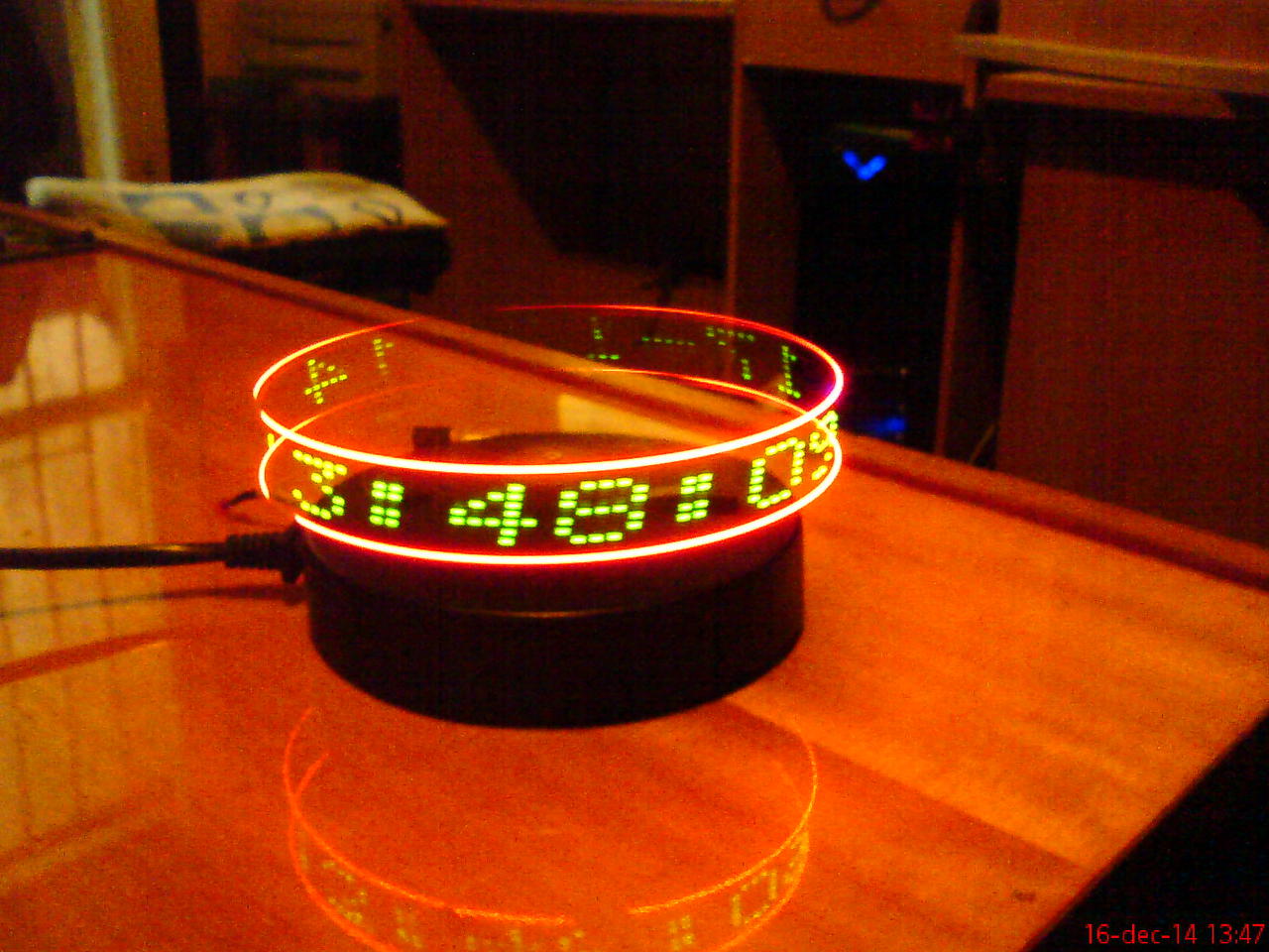

(#) laderhas válasza vicsys hozzászólására (») Dec 18, 2014 /
Vicsys megmentetted az életemet kicseréltem az ellenállást és működik az óra, a tervezéseimben nem volt hiba, csupán a felhúzó ellenállást kellett kicserélnem és 5mm-es leddekkel világít, már csak annyi a problémám, hogy vibrál kicsit illetve túl erős valami javaslat?
(#) KKobra válasza laderhas hozzászólására (») Dec 18, 2014 /
A javaslat Ha legközelebb órát építesz egy kicsit jobban tájékozódj
Mióta Vicsys elindította ezt a fórumot sok idő múlt el, és erre hogy vibrál sokan rájöttek, voltak aki tovább gondolták továbbfejlesztették
Itt a fórumon számos változat megtalálható az egyszerűtől a nagyon összetettig Én magam végigolvastam a fórumot az első laptól az utolsóig Már a negyedik változat építését is elkezdtem
Sok sikert kívánok neked is a következő órák építéséhez
