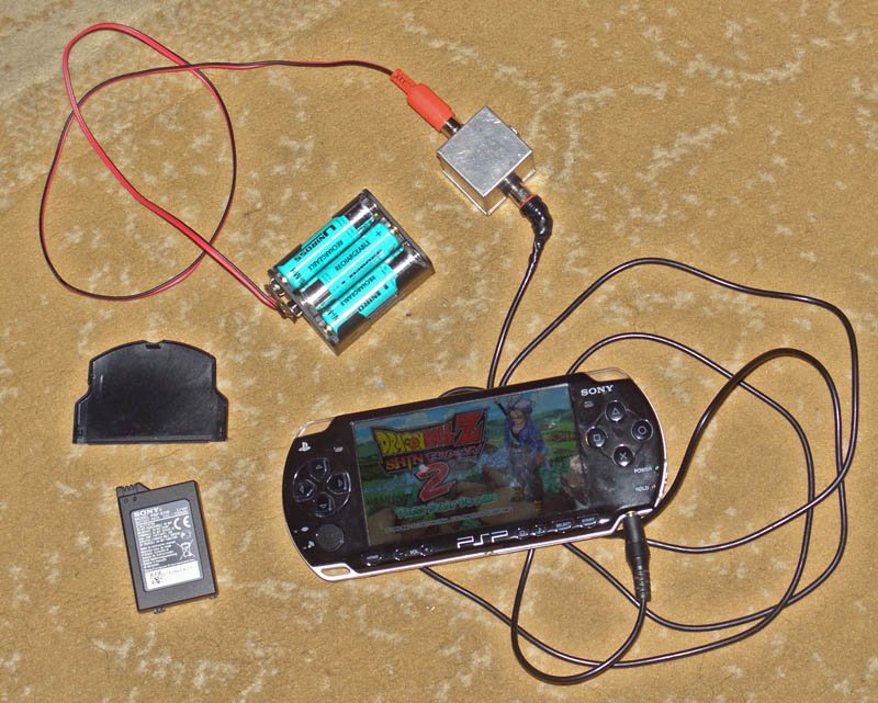

Hello van egy PSP-m és szeretnék tenni bele még 2 akkut. A kérdésem az lenne lehet-e csak simán párhuzamba kötni az akkukat? Mert ugye ebbe van egy kis nyák ami vezérli az egészet. (Nemhiszem hogy sokat segít de mégis legyen egy kis kép a dologról
Link )Ha ehhez az egy elektronikához hozzákötöm páhuzamosan a 3db akkut nem lesz semmi baja? Szerintem simán meg lehetne csinálni de a jóég tudja mit tettek a japánok arra a lapra . Már szívtam meg japán megoldásokkal ellátott kütyükkel ami teljesen ellentmondott az épeszűségnek. Kösz a segítséget.
huhh bele még akkut? ezt hogy képzelted el? külső tápforrás vagy bele a készülékbe? érdekes dolog amúgy sztem egy elektonika nem tudná a 3 párhuzamba kötött akkut se tölteni rendesen márha! müködne is vele?!

litium akupakkot nemlehet párhuzamosítani, a tükörreflexes portrémarkolatban is úgy van 2-3 aksi hogy felváltva használja és megadható melyikről mennyen éppen vagy milyen sorrendben.
Esetleg a cellákat ha párhuzamosítod még mielőt az elektronikára menne akkor amúgy működhetne, bár ebben nemvagyok biztos. Nemigazán értem hogy teszel bele 3 aksit egy fér csak bele. Nekem is kellett hosszab üzemidő PSPhez, de ahhoz nem az aksit buheráltam csak símán kivülről a töltő bemenetén tápolommeg aksiról. Ez azért is jó mert 12órás repülőúton is használhatom NiMH aksikról vagy ceruzaelemekről (mivel repcsin tilos az ólomaksi.) Csak egy 5voltos egyszerü stabkocka (lowdropos ami 300-500mA-t bir) kellett meg egy 5 (igazából 6ost kapni csak, csak egyet üresenhagytam) ceruzaelemes elemtartó meg egy pár vezeték. (Mint a képen látod kivett aksiról is símán műkodik a játék közben is hisz a PSPnek elég 180mA és 5volt stabilan a működéshez, persze nemárt egy kis tartalék )

Sajna akupakkot nemlehet párhuzamosítani és a PSP aksijában mikrkontroller van ami programokat is futtat, tehát az nem egy egyszerű aksi, benne van az aksi szériaszáma amit bootolásnál a PSP megnéz ogy szervíz módban induljon vagy normál módban, pont e miatt leet flashelni meg pandora szervizmódu aksit programozni belőle. A PSP aksi programozható ezért még macerásabb párhuzamosítani. Én örülnék ha lenne pár pótaksim ![]() Ha neked van szerintem jobb ha cserélgeted mindenféle szempontból, max lehibernálod játék közben ha már merült az egyik aztán aksicsere és bekapcs folytat game... Szabad kérdeznem honnan szerezél pótaksikat és milyen típusú? Ugytudom 12ezerért fosztogatják az gyárit és azt slimbe nem is lehet elméletileg betenni csak gyakorlatilag. Illetve van realpower utángyártott de az olyan is kb harmad annyit bír mint ami rá van írva ![]() Másik krdésem pedig hogy ezekszerint kioperáltad az UMD olvasót? Van erről valami leirásod hogyan és miért?

Nem tudom láttátok-e, de van olyan mod psp-hez hogy az aksit szétszedik kiszedik belőle az aksit és ahelyett 3db AAA elemet raknak bele. Ezt én is megcsinálnám csak inkább az umd olvasót szedném ki és oda raknám az elemeket az áramot meg valahogy elvezetném az aksiig Itt a videó róla:http://www.youtube.com/watch?v=odK0pJXDNCU

mondjuk valószinü, hogy van egy stepup konverter a pspben és elfogad nem csak litiumos aksit/elemet. Ez esetben pakolhattok bele 9db AAA aksit 3asával párhuzamosítva a 3as pakkokat meg sorbakötbe ![]() Kiváncsi vagyok megy-e. Vagy vegyetek modellboltban nagyobb 3.6voltos litium aksit ami méretben jó és a biztonsági elektronikát hagyjátokmeg egy PSP aksiból csak a cellákat cseréljetek ki, sajna ennél jobb 5letem nincs mertnem egyszerű párhuzamosan tölteni semmit az árammár csak ilyen válogatós elég egy picit kisebb belső ellenállás és mindjárt csak az egyik cellát tölti szinte.) (csak ne litiuos pakkot akarjatok párhuzamosítani.) Lényegében elég jó a PSP töltőrendszere még 20mA-ről is képes tölteni a tesztjeim szerint nem úgy mint a macerás NOKIA telók amik visszautasítják a gyengébb tápokat.
Itt részletesebben le van írva hogy csinálta az AAA-s modot:[link]http://www.acidmods.com/forum/index.php?topic=14367.0[/link]

ugylatszik sokan azert nincsenek azzal tisztaba hogy az nem 3 ceruzaelem hanem 3 mikroceruza aku, ami meg korantsem eri meg a litium cella helyebe....
Sokan ott a forumokon elegge jaratlanok elektronikaba, olyan kerdeseket tesznek fel, hogy akkor ha 3db 2800mAH aksit tesz bele az 8400mA lesz es az mennyivel jobb mar mint az 1200mAes aksi amit szetszed. Pedig sorba kapcsolasnal az marad 2800mA ami amugy sem annyi e saz ipse raadasul AA aksira gondolt mert nemtudja, hogy AAA fer csak oda azmeg joesetben is max 900mA-t tud es nem erimeg ezert szetbuheralni a jo kis litiumos toltheto aksit ami azert sokkal tobbet bir nagyobb terhelest es ratoltest.

Viszont én találtam itthon egy 12V-os 1.2A-es zselés akkut és ha azt át lehet alakítani psp töltővé akkor nem szenvedek a rendeléssel. Jólenne valahogy 6 voltot csinálni veszteség nélkül, hogy 6V 2.4Ah legyen. Lehetséges ez? THX!!!

A 12V-os 1.2 Ah-s akku... Az 1.2 Ah azt jelenti, hogy 1,2 A-t 1 órán keresztül tud leadni. Utána lemerül. Az akkunak az édesmindegy, hogy te a feszültségével mit csinálsz, mekkorára alakítod át, az így is, úgy is csak 1 órán át tud 1,2 A-t szolgáltatni. Szóval az elképzelés, hogy csinálsz belőle 6 V-ot, és így 2,4 Ah-s akkud lesz nagyon távol áll a valóságtól. Ugyan úgy 1,2 Ah-s kapacitásod marad!
Egyébként nagy butaság lenne 12 V-os zselés akkut venni azért, hogy utána 6 V-ot csinálj belőle. 6V-os zselés akkukat is ugyan olyan tömegszámra lehet kapni, mint a 12 V-osakat!

Nekem nincsen PSp, nem nagyon hat meg a téma. De szerintem 1 cellás akkuhoz 5 V-os szokott lenni a töltő. Utána már a PSPbe épített elektronika gondoskodik a megflelő töltésről. De lehet, hogy a 6 V-ot közvetlenül nem kéne rákötni, mert spórolás miatt ilyen cuccokba pl 6 V tűrésű kondikat szoktak beépíteni. Azoknak pedig a 6 V-os akku aligha esne jól
![]() De ha már van egy 12 V-os akkud, akkor borzasztó egyszerű a dolog: Veszel egy 7805-ös IC-t, és az előállítja neked a stabil 5 V-os feszültséget, amit már csak rá kell kötnöd a PSP-re. Max egy százas az IC, 3 lába van, nem egy nagy ördöngősség bekötni. És a célra nagyonis megfelelne.

Egyépként youtube-on mutatják hogy 4db elemmel töltik szal szerintem rá lehet kötni 6v-ot. Szerintem megnézem az alaplapot mien kondik vannak rajta mielőtt rákötném. Kösz a segítséget
Hát adatlapján nem fogod megtalálni szerintem. A legegyszerűbb felnyitni, és megnézni. Persze garancia így ugrik elvileg (ha marad látható nyoma, hogy szétnyitottad).
sajna en meg nemmertem kiprobalni, hogy ha 5volt helyett 6voltot kap azt kibirja-e.
Nagyon sok ra az esely, hogy kibirja egyebkent, a gyari toltoje is (terheletlenul) 5.4voltot is ad neha, de nemmerek kiserletezni 6volttal ![]() Ha kiprobaltad es megy akkor szolj |
