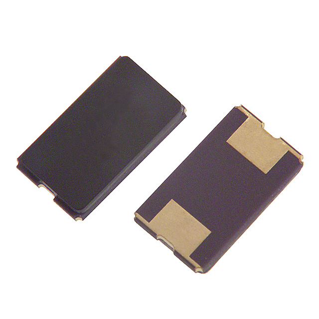

(#) (Felhasználó 1947) válasza quite hozzászólására (») Jún 24, 2009 /
Szia !
Nem szoktam kötekedni.
Az SMD kvarcnak 2 padje van.(CS10)És oldalt is van fémezés.
Más verziónak oldalra is kinyúlik a lába.(másik fotó.)
A QFN16, az meg 16 pad, és mind a tok alján.
Ha egy helyre nem tud befolyni a forrasztóón,(amire nagy esély van, ha a két sarkon lepozicionálod.)akkor bukta van.
Szóval: a qfn padjeit vékonyan felónozni, utána a panelt is, majd flux zselét neki,felhelyezni a tokot, csipesszel tartani,és hőlégfúvóval felforrasztani.Mihelyts eléri a tok a megfelelő hőmérsékletet,a forrasztóón megfolyik,és a felületi feszültség hatására a tok"beúszik" a helyére.
Persze ez gyakorlatot és türelmet igényel.
Szinte minden áramköröm smd-vel épitem
(lusta vagyok panelt fúrni )
szóval pár tokozás forrasztásán már túl vagyok ,hidd el.
Azárt mert nem láttál még zsiráfot, az attól még létezik-ergo létezik más módszer is mint amit Te ismersz.

(#) quite válasza (Felhasználó 1947) hozzászólására (») Jún 24, 2009 /
Én nem ezekre a kvarcokra gondoltam, hanem a fehér kerámia alapú háromlábú verzióra, ahol a tokban bent van a két kondi is.
Ezeknél a kerámia alján három aranygőzölt felület van teljes szélességben.
Gyártót sajnos nemtudok linkelni, de én milliónyi ilyet cseréltem.
A tokokhoz Metcalt és FINEPLACER-t használtam.
De a QFN16 tok adatlapját ha megnézed, akkor az pont olyan mint az említett kvarc.
Vagyis gyönyörűen vannak kivezetések oldalt is, tehát kifejezetten kézzel történő forrasztás hibátlanul megoldható.
Zsiráfot is láttam, még élőben is, és ez nem attól függ, hogy én mit ismerek, hanem attól, hogy egy vezető pozícióban lévő német multinacionális autóelektronikai nagyvállalat mérnökei és laboránsai mit tanítottak meg nekünk a forrasztástechnológiáról.
Akár kézi, akár gépi a technológia.
De ha szerinted egy ilyen hatalmas konszern mérnökei hülyeséget beszélnek, akkor nem nálam van a hiba Luki!
Tessék a QFN16 adatlapja.
QFN16 datasheet

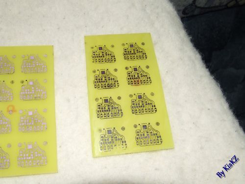

(#) kiskz válasza cooler15 hozzászólására (») Júl 7, 2009 /
Szólj ha kell!
Ezeket MMA7260QT gyorsulásmérőhöz készítettem.
Egy wafferen max 2 rossz darab van.
Egyébként Te is meg tudod csinálni, csak nem nyomd a vasalót!!!
