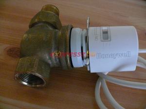

Szükségem lenne egy olyan kapcsolásra, amely egy radiátor szelep zár vagy nyit. Ha lehet léptető motorral, 270 fok mozgással. Thermosztátom van, Omron 24VDC-s táppal.
(#) Holubek válasza sunraw hozzászólására (») Márc 18, 2011 /
Szia! Egyszerűbb lenne egy thermoelektromos szelep. Mint a mellékletben. Én ezeket használtam, közvetlenül a termosztátra kötöd és nem kell annyi elektronika, kábel, motor stb....

(#) szucsip válasza sunraw hozzászólására (») Márc 18, 2011 /
Ha jól értelmezem, akkor ugye a lépcsőház hőmérsékletét kell egy szinten tartani, és ha meghaladta ezt a szintet (mondjuk 15°C), akkor állítsa le a fűtést. Így van?
Mert ha így van, akkor nem a csapot kell tekergetni, hanem bizony 2 állapotot kell beiktatni:
1) Teljesen nyitva a csap
2) Teljesen el van zárva a csap.
(hacsak nem létszükséglet, hogy valamekkora melegvíz-áramlás minden képen legyen a radiátorban)
Neked igazából csak egy termosztátra van szükséged, amit én egy egyszerű hőfokfüggő ellenállással, és hiszterézises komparátorral oldanék meg. Jah és persze kéne egy mágnesszelep, ami lezárja, vagy megnyitja a vízáramlást.

(#) Holubek válasza sunraw hozzászólására (») Márc 20, 2011 /
Hali! Amit én mondok az hőfokra szabályoz. Bővebben van egy termosztátod, beállítod pl 20 fokra akkor az kapcsolgatni fogja a szelepet. Ezt a megoldást épületautomatikánál használjuk Fan-coil vezérléshez. Pl.: A ferihegyi skycourt fűtés-hűtése is ezekkel van megoldva. Annyi külömbséggel, hogy klíma és fűtés közt váltogat. De gondolom neked nem csak 1 radiátorhoz kellene. Nekem még van 1 darab ilyen szelep, azt hiszem 1/2 colos + hozzá 24V és 220V-os szelepmozgató is, sokat eladtam régebben magánlakásokba. Boltban viszont nagyon drága.
(#) sunraw válasza Holubek hozzászólására (») Márc 20, 2011 /
Hát a sima időre kapcsolgatós sem olcsó. Viszont, most így mondod, mivel van egy omron thermosztátom, PID-es vezérléssel, lehet egy szeleppel és egy hőelemmel meg is tudom oldani magam a dolgot. Ezek szerint szucsip elgondolása a legjobb, csak én bonyolítottam mindenféle motorral
