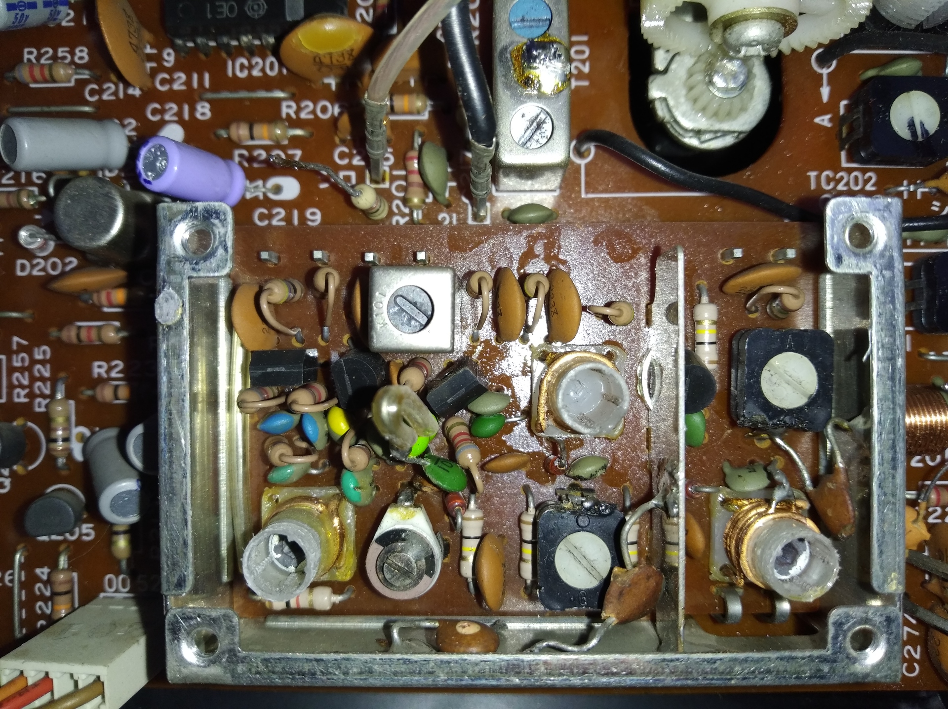

Azért ki lehet találni, hogy ki kivel van. Ha homályosan is, de látszik, hogy a forgókondi csak két szekciós. Úgy tűnik, hogy a KH, és HH sáv közül valamelyiknek előerősítője van. Annak a trimmereléséhez van egy db fekete trimmer. A többi négy pedig 2 a KH, HH modulátorköré, a kapcsoló túlodalán levő 2, az oszcillátoroké. (ezekhez legalábbis egyenlőre nem kéne nyúlni)
Másrészt azok a fekete trimmerkondik túl nagyok ahhoz, hogy az URH fokozatban legyenek.

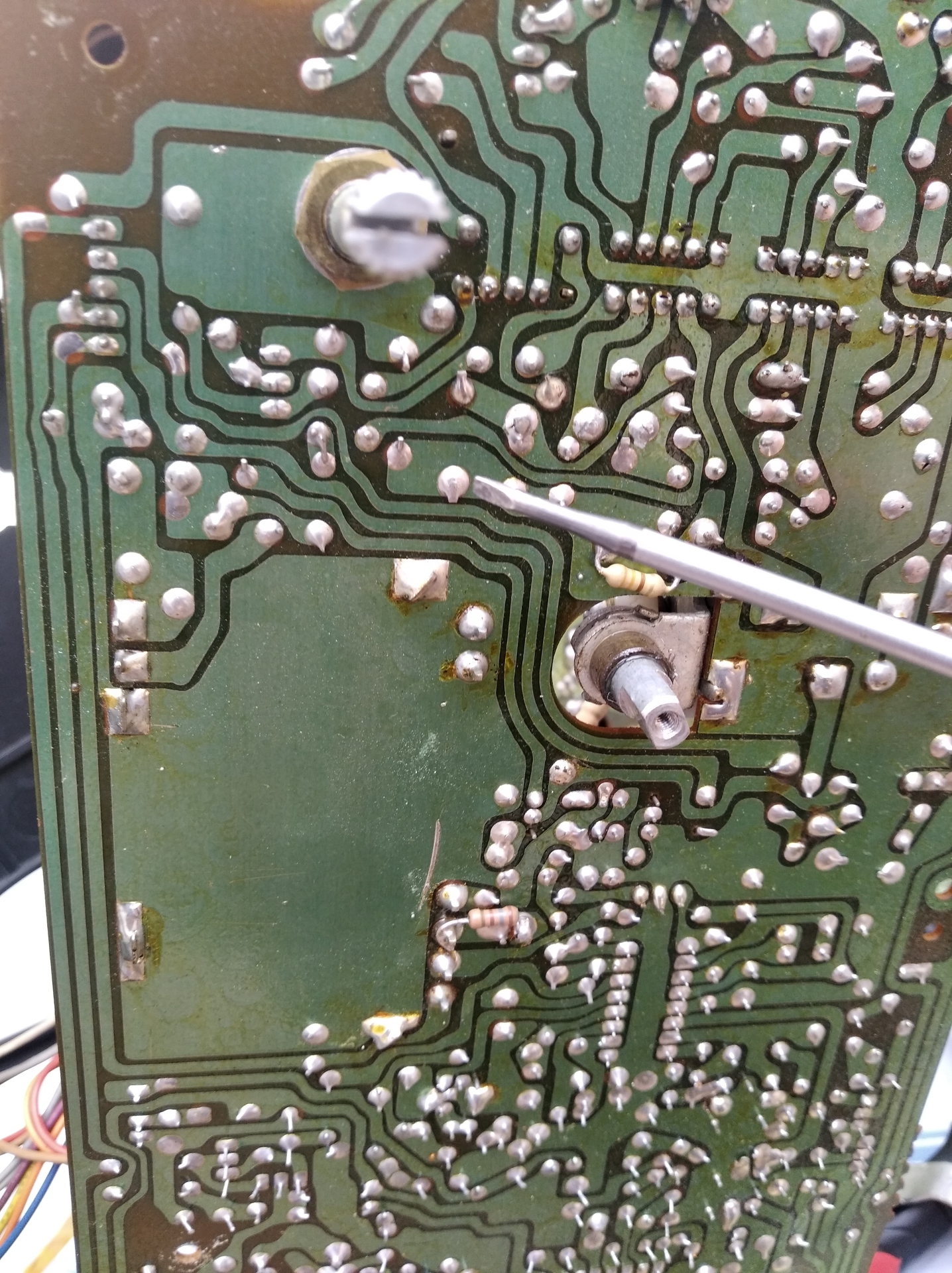

A low/high potik felső lába felmegy egy kábellel a forgókondi tetejére
(#) btamas81 válasza btamas81 hozzászólására (») Márc 25, 2020 /
A high egyik alsó lába nincs bekötve(nincs ott gyárilag nyák)
A másik lába egyrészt elmegy a programozható részre, illetve az árnyékoló dobozba
A low poti egyik lába egy ellenálláson keresztül össze van kötve a felsó lábával, a másik megy az egyik ic-re (HA11251)

(#) btamas81 válasza Kera_Will hozzászólására (») Márc 25, 2020 /
Nekiugrok még egyszer mert részben hülyeséget írtam. Rajzolom inkább. Nem csináltam még ilyet, de nem egyszerű.

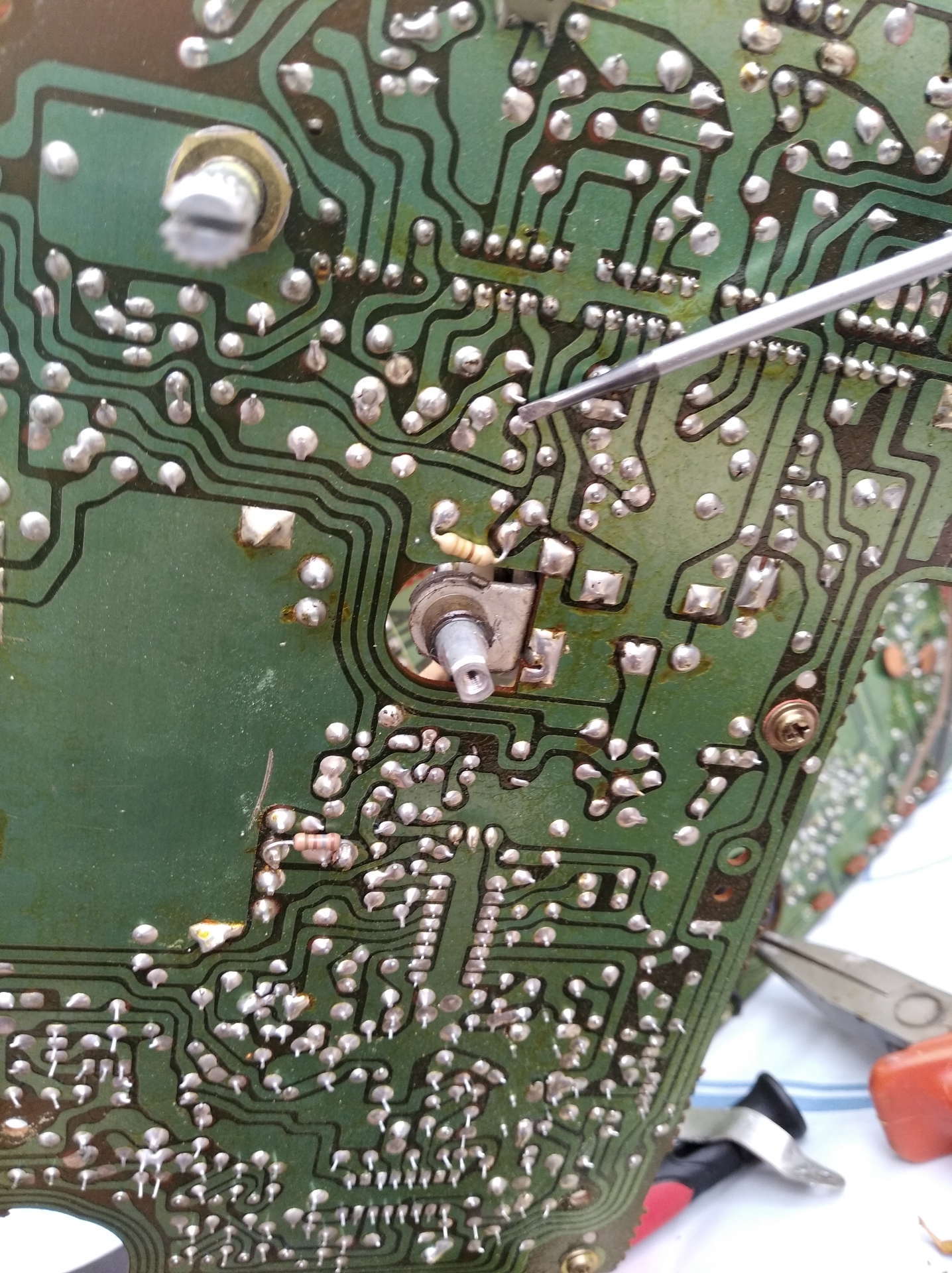

Na ezt sikerült. A TC202/203nak csak két lába van.

Úgy tűnik, mégse olvastad. A TC202, TC203 nem lehetnek az URH rész trimmerei, mert ahhoz túl messze vannak fizikailag. Az URH frekvencián minden pF számít, a tipikus kiegészítő kondezátorok 12 - 22 pF körül vannak.
Az URH sávhoz tartozó a beállító trimmereket a tuner árnyékolt dobozában keresd, közvetlenül a modulátor, és oszcillátor tekercs, és a varikapok mellett.
De először a hangoló feszültségeket tedd rendbe. (mint már írtam is)
(#) Kera_Will válasza btamas81 hozzászólására (») Márc 25, 2020 /
Furi a rajz.
Az IC 12es lábára rajzoltad az L poti lábait. .
Ez nem csinál így semmit, mert az a RH/KH fokozat AGC bemenő pontja .
Ha 11esre menne akkor meg az IC tápfesz lába.
A nem bekötött H trimmer poti láb se egy jó ómen.
Annak nem kéne a levegőbe lógnia.
A hozzászólás módosítva: Márc 25, 2020
(#) btamas81 hozzászólása Márc 25, 2020 /
A potit meg az ic-t benéztem, az ic 5ös lábára megy.
De akkor most keressek egy olyan potit, aminek az lába közös a többi potival?
Azonkívül levettem a fedelet. A H poti megy balról a második lábra
