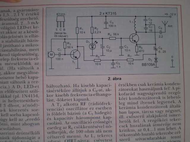

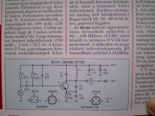

(#) ferci válasza vfd ora hozzászólására (») Okt 20, 2023 /
Ilyenkor jó lenne a legegyszerűbb "drót nélküli" mikrofon kapcsolás ( találsz a neten, vagy itt is sokat ), mikrofon helyén egy hangfrekis oszcillátor. Belövöd egy működő rádióra, aztán skálázod frekvenciára.
Egy kis trimmer kell a hangolt körben.
Oké, de ha ilyenben töröd a fejed ( és talán nem utoljára... ), egy "helyi adó" sosem árt.

(#) ferci válasza ONKYOS hozzászólására (») Okt 20, 2023 /
Figyi... az igaz, hogy könnyen elhangolódik, de nem az utcán kell futározni egy ilyen oszcival, hanem letenni a vizsgálandó rádióhoz és a referencia rádióhoz közel és beállítani "sávközépre".
Akinél pedig az a gond, hogy mit csináljon ebben az esetben, nyilván egy kvarc-pontos, hangolható generátort nem fog beszerezni, vagy nem rak össze ( nem tud ) egy szintézert erre a célra.
Nem kell a fellegekben járni rögtön.
(#) pucuka válasza ONKYOS hozzászólására (») Okt 20, 2023 /
Egyetértek ferci fórumtárssal bőven elég egy szimpla oszcillátor, leteszi a vevő mellé, oda nem kell nagy teljesítmény.
A linkelt "poloskák" -ból bármelyiket megépíti, jó kis céleszközként használhatja a hangoláshoz. A kalibrálását elvégezheti egy működő rádióval. Ha túl akarja spilázni, érdemes egy egy KF serlegből oszcillátort csinálni 450 - 460 kHz, és 10,7 MHz re. Ezzel a KF -ket tudja helyre tenni, a hangolást elvégezheti egy az AGC, ill az AFC re tett feszültség mérővel, ill FM esetén fülre, zajelnyomásra.

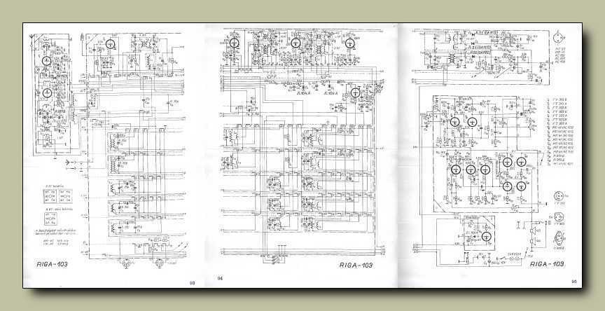

(#) vfd ora válasza ferci hozzászólására (») Okt 20, 2023 /
Az a baj, mintha a rádió része nem működne! Van benne egy stabilizált táp ami 9,2V és 6,8V-ot állít elő a rádió részére a 12-V-ból, ami a végfokra megy egyből, így az rendesen működik mint erősítő! Ezt a tápot kell megtalálnom, hogy be tudjam mérni! A táp a kép alján jobbra található!

(#) sany válasza vfd ora hozzászólására (») Okt 20, 2023 /
Nagyon nem nagyítható a kép.
A hozzászólás módosítva: Okt 20, 2023
(#) VJ72 válasza sany hozzászólására (») Okt 20, 2023 / 1
Riga 103
Talán így jobb.
(#) vfd ora válasza sany hozzászólására (») Okt 20, 2023 /
Sajnos ez ilyen! Talán ez! Nekem nemsikerült megnyitni!
