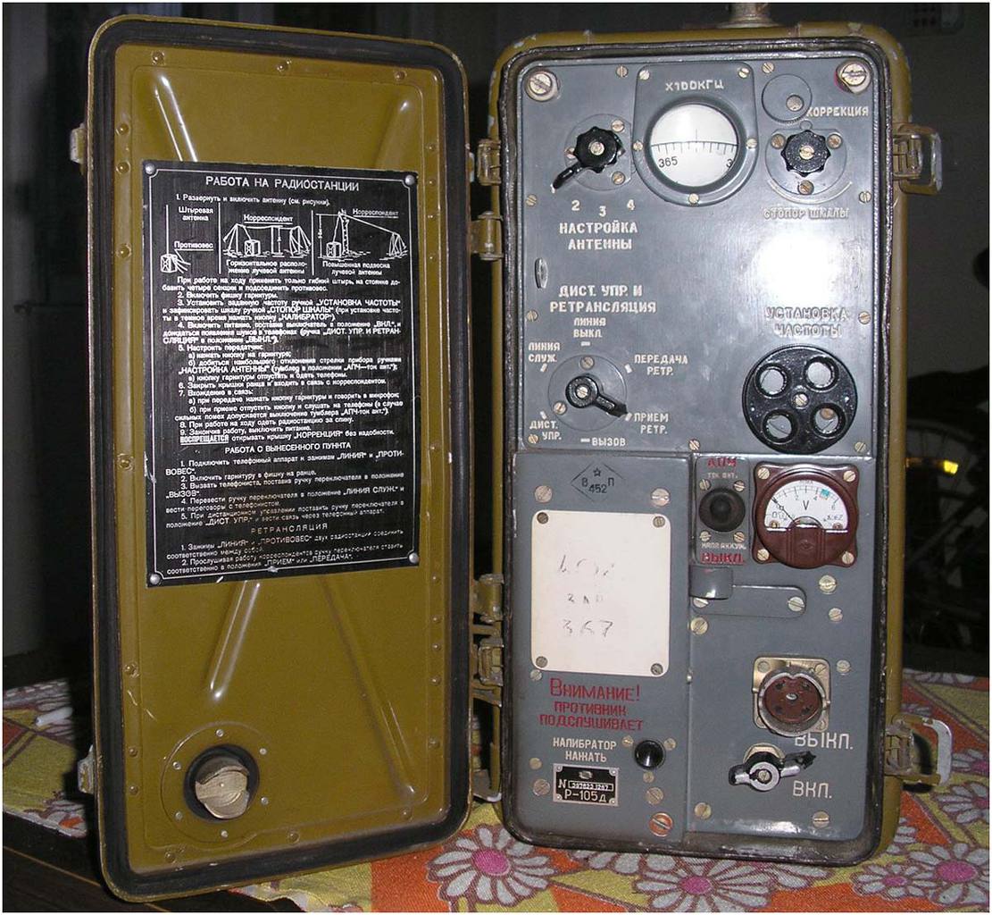

Üdv. Olyan kérdésem volna (amennyiben témába illő) hogy valaki nem ismeri véletlenül az R-105D katonai rádió magyar előlapjának feliratozását? Sajnos sehol nem találom a magyar előlapot hozzá,de elvileg gyártották azzal is. Vagy ha esetleg valaki le tudná fordítani hogy mi mit jelent az előlapon annak nagyon örülnék. A válaszokat előre is köszönöm.
A kép illusztráció de ugyan ilyen gépem van ,csak sajnos nem tudnám ilyen szépen lefotózni.

Nézz be az Érdekességek topic-ba. Ott van róla kép.
(#) ha4023 válasza szikorapéter hozzászólására (») Márc 1, 2016 /
én ismerem, várom a cuccot, eltelt ~2év

A berendezés gondolom valamilyen engedély hiányában nem használható (Bár tény már hogy kíváncsiságtól hajtva adtam rá 5V-ot tápból,viszont nem nyomtam rá az adásra) Viszont kíváncsi lennék hogy mire tudom felhasználni a készüléket? Elvileg működik (legalábbis némi sistergést hallok a gépből ,meg hallom ahogy a vibracső előállítja a nagyfeszt a többi résznek.
(#) pucuka válasza szikorapéter hozzászólására (») Márc 1, 2016 /
Eredeti állapotában nagyjából semmire, (azért lett selejtezve) 36 - 46 MHz FM. Az adó nyomkodása sem igazán javasolt.
Engedélyt nem kapsz hozzá, átalakításokkal esetleg amatőr sávokon, rádióamatőr engedéllyel.

Érzem nem könnyű gép. Esetleg alacsonyabb frekvenciára átalakítható a masina? Nemsokkal a CB sáv felett van,gondolom nem nagy átalakítás kellene hogy valamivel kisebb frekvencián működjön. Gondolom a készülékben még nem kristályoszcillátor adja a pontos frekvenciát hanem még kondenzátoros,csöves rezgőkör igaz?
(#) pucuka válasza szikorapéter hozzászólására (») Márc 2, 2016 /
Ahogy írták, nem egyszerű átalakítani. Nem kristályos, csak néhány ponton lehet hitelesíteni a frekvenciát. Ha belemérsz, és van anódfesz, akkor működik a vibrátor. Rengeteg rezgőkör van benne, műszer nélkül reménytelen minden átalakítás. Eseleg az 50 MHz -es amatőrsávra lenne érdemes, de az FM miatt nem lesz az igazi. Meg az a 1,5 W. A 27 MHz meg nagyon messze van.

A rádiótechnika újság 90-es évfolyamában volt egy cikk ha jól emlékszem akkor R105 átalakítása 28MHz-re címmel.
(#) szikorapéter válasza 20sz Jófiú hozzászólására (») Márc 2, 2016 /
Akkor előkeresem,és ha nem bonyolult megpróbálkozok az átalakítással. De gondolom attól hogy áthangolom CB sávra,attól még sajnos nem használhatom adás módban sem (elvileg 1W adóteljesítménye van).

Átalakítással csak óvatosan ...
A benne lévő oszcillátor tekercs kerámiára gőzölt fémbevonat és védőgázban vannak csomagolva.Ha leereszt akkor a stabilitása is romlik.
(#) szikorapéter válasza Kera_Will hozzászólására (») Márc 3, 2016 /
Néztem az átalakításról szólól terveket,de inkább csak elborzasztott hogy több kárt teszek az ép készülékben mint hasznot.
(#) Kera_Will válasza szikorapéter hozzászólására (») Márc 3, 2016 /
Annyira nem vészes, inkább csak kondenzátorokat kell párhuzamosan bekötni a frekvencia csökkentéshez.FM-hez meg elég csak a frekvenciát lehúzni 27-28 MHz közé.
A párhuzamos kondikkal olyan értéket kellene beállítani , hogy skála közel kerek MHz értékkel legyen eltolva a könnyebb leolvasás érdekében.
A többi beavatkozás a lineárisabb üzem és az erősítés szabályozás miatt van leírva.
Így is csak SSB/CW vételre jó, adásra marad az FM üzemmód.
Ha nem szándékozol mélyebben belekotorni akkor hagyd el ezeket a plusz kiegészítőket .
