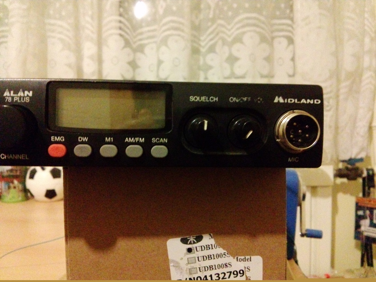

(#) siletto hozzászólása Feb 26, 2016 /
Hozzám került egy régebbi fajta, Midland ALAN 78 plus D80 típusú valami CB rádió féleség. Nem tudom hogy működik-e kijelzője van, max hangerőn hallkan hallatszik a duruzsolás a beépített hangszórójából, de ennél többet nem tudok. Ha jól számolom 400 csatornája van, de eddig egyiken se sikerült hallani, csak teljesen letekert "squelch"nél valami nagyon halk duruzsolást, hiába max. a hangerő.
Antennám volt, 2x2,7m-es zsinór, nem profi, de elvileg valamennyire működnie kellett volna.
Szerintetek rossz lehet valami a rádióban(talán ezért sem kellett senkinek), vagy már nem használja senki ezt a rendszert?
Ha igen, hogy tudnám valahogyan kipróbálni?
(#) Doky586 válasza siletto hozzászólására (») Feb 26, 2016 /
Ha jól néztem ez egy 40csatornás AM-FM CB 4W-al.
Ha van egy másik CB rádiód könnyű kipróbálni..

(#) siletto válasza Doky586 hozzászólására (») Feb 26, 2016 /
Ez a gondom, hogy sajnos nincsen
Illetve nagyon halk a beépített hangszórója, maximum hangerőn is csak közelről odahajolva hallható, az is lehet hogy ki van purcanva mindene, már ezért is halk.
Néhány fagyi árán vettem lomosban, mert mindig érdekelt, de sose kezdtem bele a rádiózásba.
Igyekszem megnézni a kapcs.rajzot, vagy sematikus ábrát bármit, hátha rájövök mi gondja lehet, de eddig semmi se jött össze.

(#) siletto válasza siletto hozzászólására (») Feb 26, 2016 /
Közben megoldódott,csak leírom, hátha más nem fut már bele ilyesmibe:
Nincs kézi beszélő a rádióhoz, ez volt a hiba. Van ugyanis benne egy vezeték, amit a földre kell húzni, hogy a vételt bekapcsolja. Ezt én nem tettem meg, így csak annyi hangot hallottam, ami kiszűrődött a rendszerből. Miután megtettem, rendesen működött a beépített hangszóró is
(#) pucuka válasza siletto hozzászólására (») Feb 27, 2016 /
Minden szimplex adó-vevő berendezésnél a kézibeszélő, mikrofon hangszóró, egyben az adás vétel kapcsoló is. Ezt illenék tudni.
