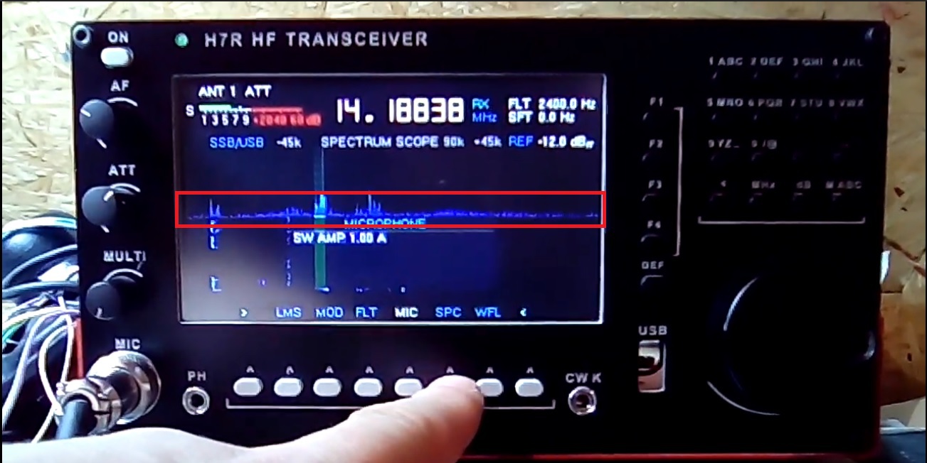

(#) Sanyesz5 válasza gtk hozzászólására (») Okt 18, 2021 /
A pirossal bekeretezett rész tűnt nekem kicsit lassúnak, de lehet élőben más:
(#) gtk válasza Sanyesz5 hozzászólására (») Okt 18, 2021 / 2
Az a spektrumkep, ott van alapbol 3-al valo atlagolas (allithato), tobbek kozott. Ha az atlagolast kiszedem majdnem realtime. Szandekosan van igy csinalva.

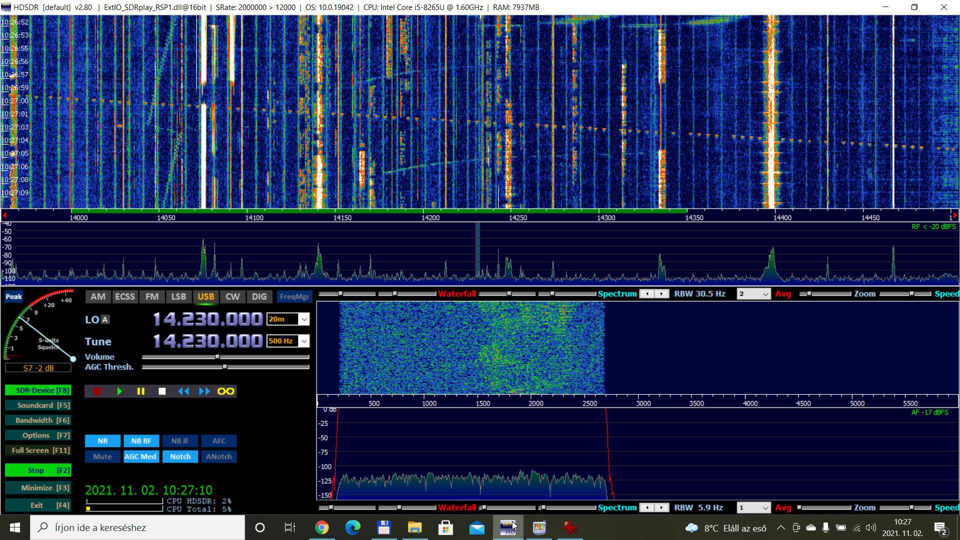

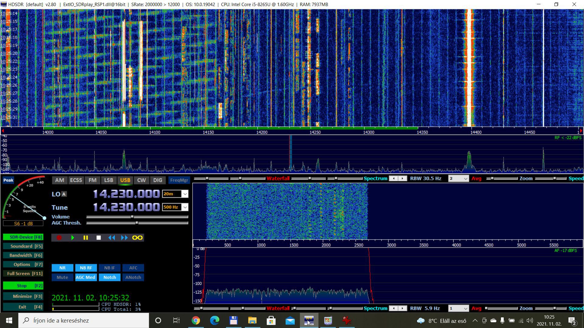

(#) Gyantáscin hozzászólása Nov 2, 2021 / 1
UFO járás 20m-en
(#) tnl válasza Gyantáscin hozzászólására (») Nov 2, 2021 /
A hangja milyen?
(#) Kera_Will válasza Gyantáscin hozzászólására (») Nov 2, 2021 /
Nem hagynak SüSüTVzni ?!
Hmm valami OTR vagy lokális zavar ?
WEBSDR-en is látszik ?
Melyik WEBSDRen látszik még ?
(#) Gyantáscin válasza tnl hozzászólására (») Nov 2, 2021 / 1
Jószerivel nem is volt hangja, hanem amolyan fehérzaj, de lenyomta az éppen vett adást. Az a tűzijáték szerű jel meg olyan volt, mint amikor valaki üres vivővel végigpásztázza a sávot.

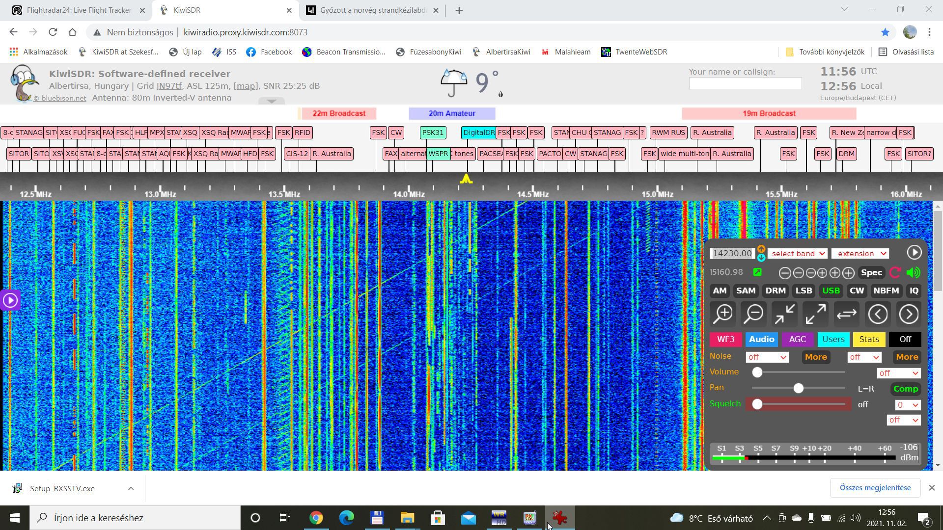

(#) Gyantáscin válasza Kera_Will hozzászólására (») Nov 2, 2021 /
Sajnos, amikor észleltem, nem néztem meg máshol, most viszont éppen az albertisai WEBSDR-en látszanak érdekes motívumok.
Keresztbe futó ,seprő vivőszerűre gondolsz?
A hozzászólás módosítva: Nov 2, 2021
(#) Gyantáscin válasza Kera_Will hozzászólására (») Nov 2, 2021 / 1
Arra, meg 13 MHz környékén is van valami díszítősor.
(#) Kera_Will hozzászólása Nov 2, 2021 /
(#) pucuka válasza Kera_Will hozzászólására (») Nov 2, 2021 / 1
Wobbler. Szórt spektrumú hírközlés. Újabban pedig a digitális technika számtalan lehetősége.

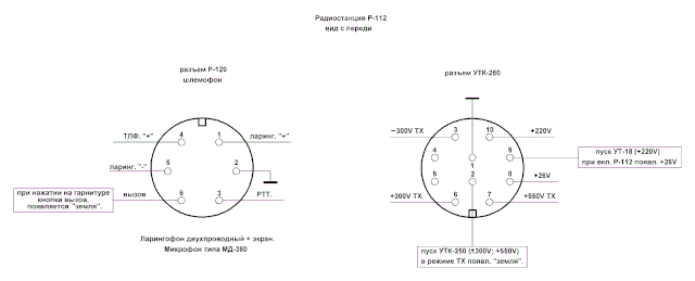

Sziasztok. Esetleg annyi segítséget kérhetek valakitől hogy segít lefordítani a szövegeket a képről? Próbálkoztam de olyan kicsi hogy alig látom őszintén szólva és annyira még nem vagyok jó az oroszban hogy "kikövetkeztessem" a szavakat.
Csak hogy témában is maradjak: épp egy R-112-őt élesztek, a táptrafó elkészült a bekötést akarom pontosítani.
Válaszokat előre is köszönöm.
(#) Gyantáscin válasza szikorapéter hozzászólására (») Nov 12, 2021 / 1
Amit meg tudtam fejteni a bal oldali aljzatról :
A képek elölnézetben vannak (vagy nem?)
1- Gégemikrofon "+"
2-
3- PTT
4- Hallgató "+"
5- Gégemikrofon "-"
6 - Valaminek a megnyomásakor testre kapcsolódik
A gégemikrofon két vezetékes+árnyékolás
A mikrofon valami dinamikus
Próbáltam az Interneten utánanézni, de csak annyit tudtam meg, hogy a gazdatest 45 kg-os
A hozzászólás módosítva: Nov 12, 2021
(#) szikorapéter válasza Gyantáscin hozzászólására (») Nov 12, 2021 / 1
Igen az R-112 egy szép nagy jószág, és nemrég készült el hozzá a táprész csak a bekötéseket akartam tűpontosan keresni.
A hallgató gyári lesz úgyis mivel van hozzá itthon, a táprészt viszont félvezetőztem mivel a tápja gyárilag 2 unformerből áll az egyik folyamatos a másik csak adás módban kapcsolt rá a készülékre.
(#) Gobe54 válasza szikorapéter hozzászólására (») Nov 15, 2021 /
Arra nagyon ügyelj, hogy a saját tápod is csak a PTT megnyomására adja ki az adó tápfeszeket. Nem ismerem a 112-t, de pl. az R-104-nél komoly füstjelek voltak, ha vételkor jelen volt a tápcsatin az adó tápfesz is.
(#) szikorapéter válasza Gobe54 hozzászólására (») Nov 15, 2021 / 1
Igen több helyen relézve lesz a tápfesz róla hogy csak a megfelelő pillanatban adja ki.
