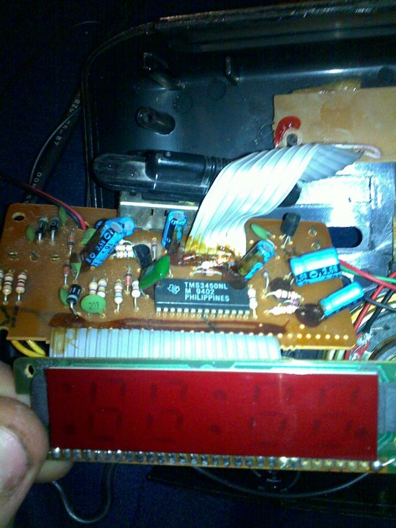

Ma vettem egy Fugison rádiós ébresztőórát (500 ft-ért ), de mire hazaértem vele ilyen lett a kijelzője.kapcsolók, pótméterek jók, hangot ad, de kijelző nem csinál semmit.... ötlet?

(#) Hp41C válasza moker4 hozzászólására (») Jan 31, 2012 /
Egyes kijelzőkön szokatlanul csoportosított multiplexálás is előfordul. A legegyszerűbbekben a hálózati periódus egyik felében az egyik szegmens csoport világít a másikban a másik szegmens csoport. Lehet, hogy az egyik coport kiválasztása nem működik: vezetékszakadás, tranzisztor hiba, a hálózai félperiódus jel előállításánál dióda hiba, stb.

(#) vargaf válasza moker4 hozzászólására (») Feb 1, 2012 /
Ezekben az órákban általában TMS3450 típusú IC-k vannak, ami a kijelző multiplexelésére a hálózat félperiódusait használja fel. A kép alapján a hálózati transzformátor egyik félperiódusának hiánya lehet a furcsa időkijelzés oka. Mellékelem a TMS3450 IC adatlapját. Az ajánlott kapcsolási rajz alapján a hiba könnyen behatárolható.

(#) dante01 válasza moker4 hozzászólására (») Feb 1, 2012 /
,,Játszottam" már ilyen órákkal,kijelzőkkel.Ezeknek a kijelzőknek a 2 szélső lába közös katódok vagy anódok,már nem tudom. De a lényeg hogy a nyákról a kijelző nyákjára átvezető szalagkábel eltört és valamelyik közös pont vezetéke szakadt akkor ír ilyen ,,hülyeséget" ki a kijelző. röviden a szalagkábel széle lehet a szakadt.esetleg még ha az óra ic-je körül találsz kettő darab tranzisztort azokat nézd át,mert sokszor 2 tranzisztorral kapcsolják a közös kivezetéseket.
(#) dante01 válasza dante01 hozzászólására (») Feb 1, 2012 /
közben utánanéztem. Ha a kijelző világító része feléd áll,és a kimenetek lefelé néznek akkor az első és a második vezeték az 2 közös katód. ha ezek közül az egyik szakadt ,akkor szokott az általad feltöltött képen látható jelenség lenni.ugyanis a két katódot 50Hz-el felváltva kapcsolgatja 2 npn tranzisztor ahogy én néztem anno ,vagy sokszor tranzisztorok helyett a trafóról úgy van diódákkal megoldva hogy csak a negatívot engedjék a kijelző felé ahogy a képen is látható.

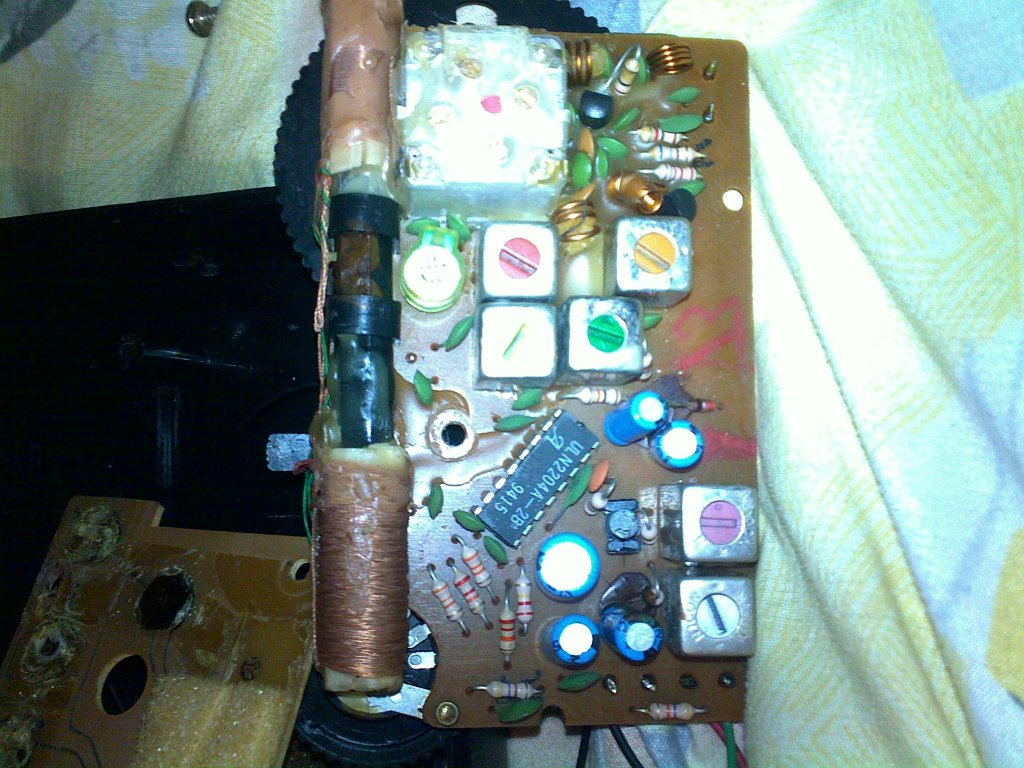

(#) moker4 válasza Hp41C hozzászólására (») Feb 1, 2012 /
Mi az ami konkrétan az időt küldi a kijelzőre, mert kijelző tuti jó, mert a kijelző szalagkábelénél ha összeérintek kettőt plusz karakter jelenik meg. Itt van pár kép, hátha rájöttök

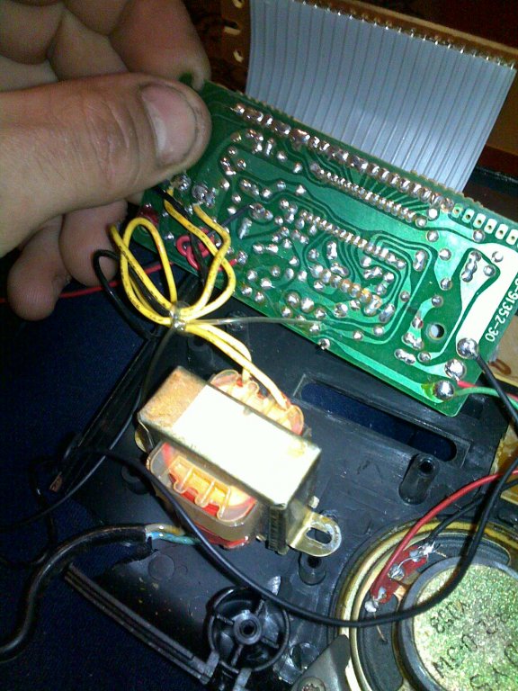

Mérj a hálózati transzformátor szekunder oldalán a fekete és a két sárga vezeték között váltakozó feszültséget. Ha ott megvan, akkor keresd meg azokat a diódákat a panelen, amik ide csatlakoznak. A diódákról a kijelző panelre megy a multiplexeléshez szükséges feszültség. Ezeken jelnek kell lennie. Semmit nem kell érintgetni, a szalagkábel ereit kell ellenállásmérővel ellenőrizni.
