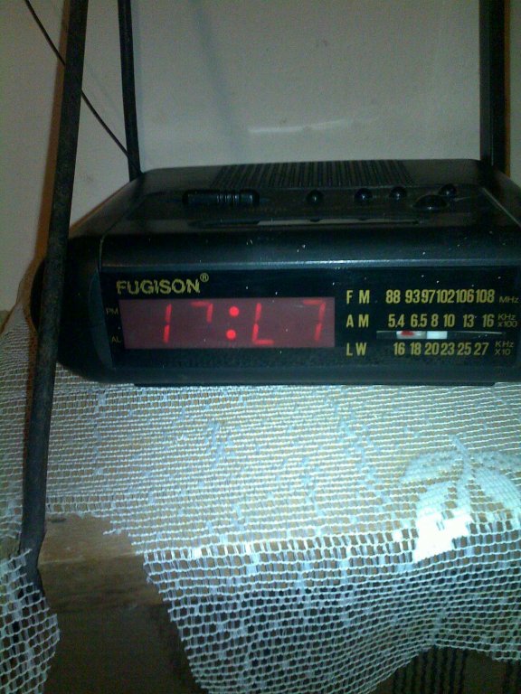

Ma vettem egy Fugison rádiós ébresztőórát (500 ft-ért ), de mire hazaértem vele ilyen lett a kijelzője.kapcsolók, pótméterek jók, hangot ad, de kijelző nem csinál semmit.... ötlet?
pedig valszer kontakthiba lesz!! nezd meg nincs-e szakadas
És hol érdemes jobban keresni, kijelzőnél vagy panelnál?
Egyes kijelzőkön szokatlanul csoportosított multiplexálás is előfordul. A legegyszerűbbekben a hálózati periódus egyik felében az egyik szegmens csoport világít a másikban a másik szegmens csoport. Lehet, hogy az egyik coport kiválasztása nem működik: vezetékszakadás, tranzisztor hiba, a hálózai félperiódus jel előállításánál dióda hiba, stb.
A hálózatról táplálod? AC adapterről? Nem az a baja, hogy DC dugasztápról járatod? Nézd meg a feliratot, milyen feszültség kell neki!
Próbáltam összenyomni, nem történt semmi, viszont ha idő+perc+ébresztő gombokat egyszerre nyomom, akkor még egy kis karakter megjelenik
simán a 220-ba megy, mint az előző tulajnál és mégsem történik semmi.
Ezekben az órákban általában TMS3450 típusú IC-k vannak, ami a kijelző multiplexelésére a hálózat félperiódusait használja fel. A kép alapján a hálózati transzformátor egyik félperiódusának hiánya lehet a furcsa időkijelzés oka. Mellékelem a TMS3450 IC adatlapját. Az ajánlott kapcsolási rajz alapján a hiba könnyen behatárolható. Üdv.: Feri
Hajdanán, amikor a hálózati frekvencia nem volt ilyen pontos, alakítottam át ilyen órát quartz oszcillátorosra. Az óra többé nem késett, de a kijelző, a változó fáziskülönbözet miatt, lett leolvashatatlan. Ekkor a multiplexelést is áttettem a quartz -ról menő számlálóra. A kapcsoló tranzisztorokon fellépő áramugrások miatt a rádió vétel vált élvezhetetlenné. Amikor a vezérlés meredekségét csökkentettem, a tranzisztorok kezdtek melegedni. Sajnos a konkrét vezérlő típus már kiment a fejemből...
Bontsd meg a burkolatot, készíts fényképet - lehet, hogy az van Nálad, amit átalakítottam...
,,Játszottam" már ilyen órákkal,kijelzőkkel.Ezeknek a kijelzőknek a 2 szélső lába közös katódok vagy anódok,már nem tudom. De a lényeg hogy a nyákról a kijelző nyákjára átvezető szalagkábel eltört és valamelyik közös pont vezetéke szakadt akkor ír ilyen ,,hülyeséget" ki a kijelző. röviden a szalagkábel széle lehet a szakadt.esetleg még ha az óra ic-je körül találsz kettő darab tranzisztort azokat nézd át,mert sokszor 2 tranzisztorral kapcsolják a közös kivezetéseket.
közben utánanéztem. Ha a kijelző világító része feléd áll,és a kimenetek lefelé néznek akkor az első és a második vezeték az 2 közös katód. ha ezek közül az egyik szakadt ,akkor szokott az általad feltöltött képen látható jelenség lenni.ugyanis a két katódot 50Hz-el felváltva kapcsolgatja 2 npn tranzisztor ahogy én néztem anno ,vagy sokszor tranzisztorok helyett a trafóról úgy van diódákkal megoldva hogy csak a negatívot engedjék a kijelző felé ahogy a képen is látható.

Mi az ami konkrétan az időt küldi a kijelzőre, mert kijelző tuti jó, mert a kijelző szalagkábelénél ha összeérintek kettőt plusz karakter jelenik meg. Itt van pár kép, hátha rájöttök
Hiába akarunk neked segíteni, ha nem olvasod el amit írunk. A #1155683 hozzászólásomhoz mellékeltem az IC adatlapját. Az tartalmazza a kapcsolási rajzot, arról mindent le tudsz olvasni. Üdv.: Feri
Köszönöm Feri nézte, de nekem nem mond semmit....
Én kéményseprő vagyok.....
Mérj a hálózati transzformátor szekunder oldalán a fekete és a két sárga vezeték között váltakozó feszültséget. Ha ott megvan, akkor keresd meg azokat a diódákat a panelen, amik ide csatlakoznak. A diódákról a kijelző panelre megy a multiplexeléshez szükséges feszültség. Ezeken jelnek kell lennie. Semmit nem kell érintgetni, a szalagkábel ereit kell ellenállásmérővel ellenőrizni. Üdv.: Feri
