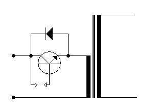

Egy olyan tollat szeretnék csinálni, amit ha megnyom az egyik haverom akkor jól megrázza a kezét, és gombelemmel működjön! tudom hogy van már ilyen, csak elég drága nincs rá pénzem ha valakinek van ilyen írja le légyszi hogy mi van benne! köszi!

A szerkezet lelke egy transzformátor, amit olyan méretben kell elkészítened, hogy beleférjen az adott helyre. Meg lehet oldani egy kisméretű ferritmagon mondjuk 20menet primer és legalább 1000menet szekunder tekercs elkészítésével.
Amíg ez nincs meg, addig felejtős...
Nem kell tranzformátor. Egy induktivitás kell hozzá és tranzisztor.
Önindukció...
sztem van egyszerűbb is...

Összedobtam egy rázó izét A tápfesz egy 3.6V-os akku 320mAh, a tranyó bázisát egy fém tárgyal zárom, és szakítom meg. azt akarom kérdezni, hogy nagyot üt? ez egy 230/12 2VA trafó.

Hát csak gratulálni tudok neked! 5 ször olvastam el a hozzászólást, de még mindíg csak dereng hogy mit akartál vele mondani. De szerintem az első az, hogy egyenáramot nem nagyon szereti a trafó, persze ha te képes vagy 100 szor lenyomni egy másodperc alatt a gombot, akkor talán rázhat. A másik meg az hogy egy gombelemmel nem fogsz te halált produkálni, mivel alapból nincsen benne nagy energia, ha meg feltranszformálod akkor még kevesebb lessz (javítsatok ki ha tévedek).
szerk.: A 100 az még kevés is ugye, mert az 50hZ nek felel meg. ha ezt megszorzod 1000 el, akkor ugye 50kHz lessz, ahol szerintem már nagyobb az esélye annak hogy nagyfesz indukálódik. de akkor 100x1000 szer kéne lenyomni egy mp alatt...
